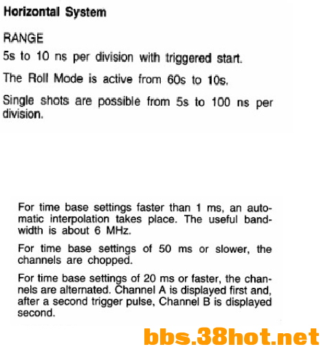

fluke97的触发:
说明书完整下载地址: http://wenku.baidu.com/view/f25788ef551810a6f524865a.html?pn=151
8-6 ~ 8-7页截图如下,
即横轴在20ms即更快时,为交替模式,收到第一个触发信号显示A通道,收到第二个触发信号显示B通道

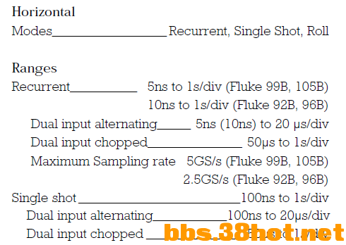

发表于 2014-11-15 17:19:40
fluke9xB的触发:
Fluke ScopeMeter Series IIB selection guide.pdf
(328.73 KB, 下载次数: 54)
2014-11-15 17:16 上传
点击文件名下载附件
fluke99B 105B系列对应的地方在附件中有描述。
第8页截图如下:
即在20us/div即更快速度下,为交替模式。在50us/div以上时为同步模式

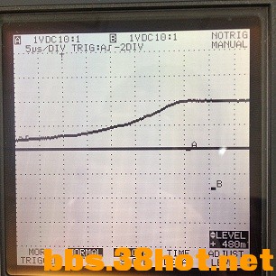

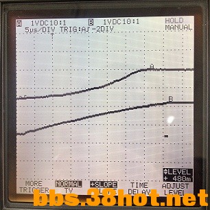

发表于 2014-11-15 17:39:49
fluke 105B实验:
将CHA CHB接到同一个3.3V电源的输出上。
观察电源上电时的波形。
(1) 设置示波器的触发:
(2) 电源第一次上电,CHA 被触发并显示
(3) 关掉电源,重新上电,CHB被触发并显示

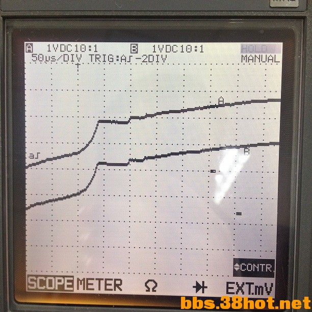

发表于 2014-11-15 17:42:53
若时基为50us/div
则在第一次上电就同时触发两个通道:
