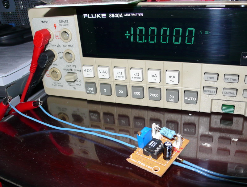

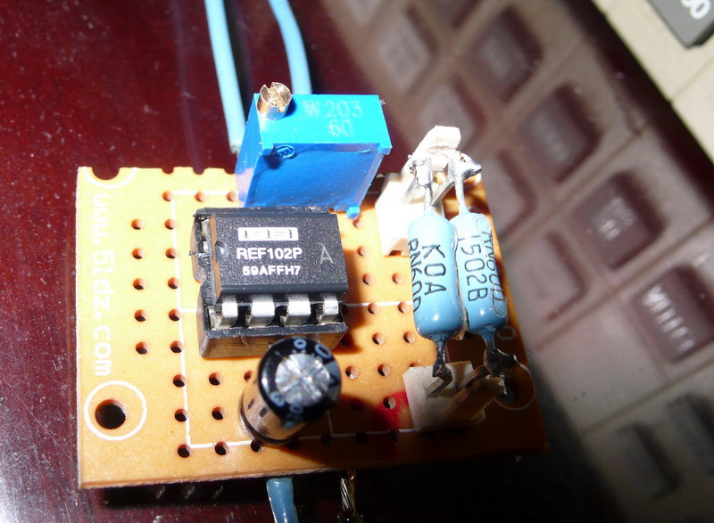

焊好的板子

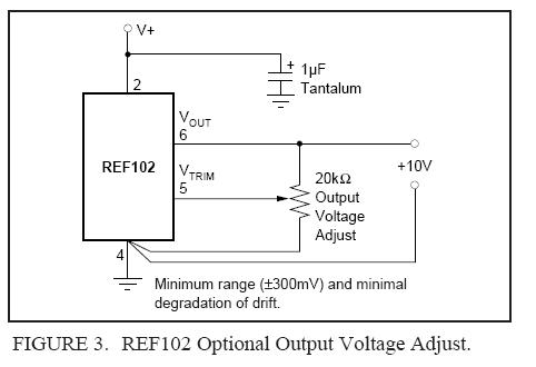

原理图
测量
洞洞板搭接的简单电路,只用三个元件,旁边的电阻是别的不要看,通电微调10.0000V。连续3个小时纹丝不动。

发表于 2009-10-3 20:53:55
我用AD587也做了个最简单的0~10V电压基准!也是洞洞板做的!

发表于 2009-10-3 20:56:07
支持DIY,建议楼主多测试多上报告。基准看三个小时短了点,起码得按年来算

发表于 2009-10-4 22:07:54
经过26小时,现在电压10.0001V,不知是做得电压基准漂移,还是fluke8840A漂移,再观察。

发表于 2009-10-5 07:35:11
基准看三个小时短了点,起码得按年来算,表?????.

发表于 2009-10-5 17:37:21
是的,是的,打算这两天再用AD580搭个2.5v的。

发表于 2009-10-5 19:01:57
变阻器的PPM可能太大.

发表于 2009-10-6 09:34:02
REF102还是很不错,深埋管,噪音不大(比LM399还能低一些)。
但P后缀?没见过。

发表于 2009-10-6 23:46:49
已经4天了,电压稳定在10.0001V不动。今天我把FLUKE8840A、FLUKE87和UT60A并到一起测,发现FLUKE的两块表显示很稳定,而UT60A后一位老在变,看来这表是有差距啊。
