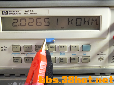

UT61e还是别费劲校准了,只能校,准不了的,靠3毛钱一只的3296电位器调整?呵呵
说到点子上了,排阻还过得去,就是这个电位器飘得厉害!

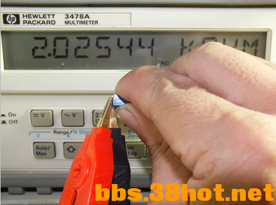

说的太对了!上几张这个可调电阻的测量图。 91.png 92.png 93.png 当时室温25度,用手捏着大概有35度吧,真不知厂家是咋想的。 94.png 我没有更好的,就用这个替换的,不敢用新品,直接用拆机的博润(大概是这样叫的吧?)的在10度温差下,5位半看不见变化。
