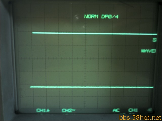

看图片好像是X轴的中心偏了,机器里有专门调整部件,一般是个微调电位器。调整时将Δt的光标显示出来,然后将两条光标线分别调到屏幕的两边。(你这台机器右边的光标线可能看不到)
调整水平中心电位器,将两条光标线分别对准屏幕左右的光标线,就OK了。
