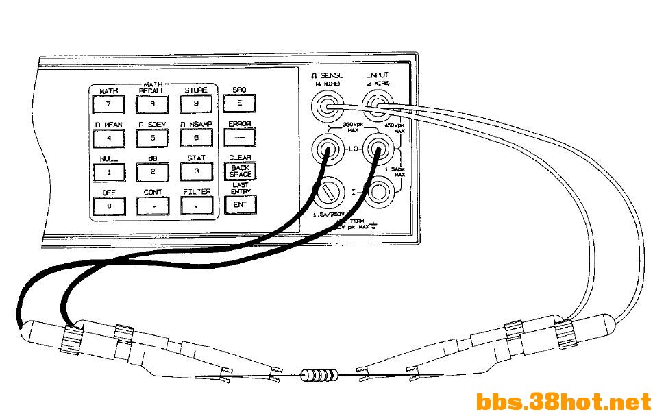

万用表测量高阻时,电流很小,易受到外界干扰,导致测试数据波动,我们一般通过测量线屏蔽接地的方式来解决,像hp3455,3456,3458面板都有这样的guard端子,但是hp3457却没有,它是如何解决这个问题的呢?
发表于 2014-11-13 12:15:07 | 显示全部楼层
3457的Lo就是Guard
 楼主| 发表于 2014-11-13 13:00:32 | 显示全部楼层
4线情况有两个LO,是哪个呢
发表于 2014-11-13 18:29:27 | 显示全部楼层
simon51 发表于 2014-11-13 13:00
4线情况有两个LO,是哪个呢
Source Lo 在 3457 内部是接到内壳的
发表于 2014-11-13 22:40:16 | 显示全部楼层
Guard不是屏蔽,是等位同流层,由与芯线等电平的低阻驱动,用于降低同轴电缆的电容,提高频率性能。
