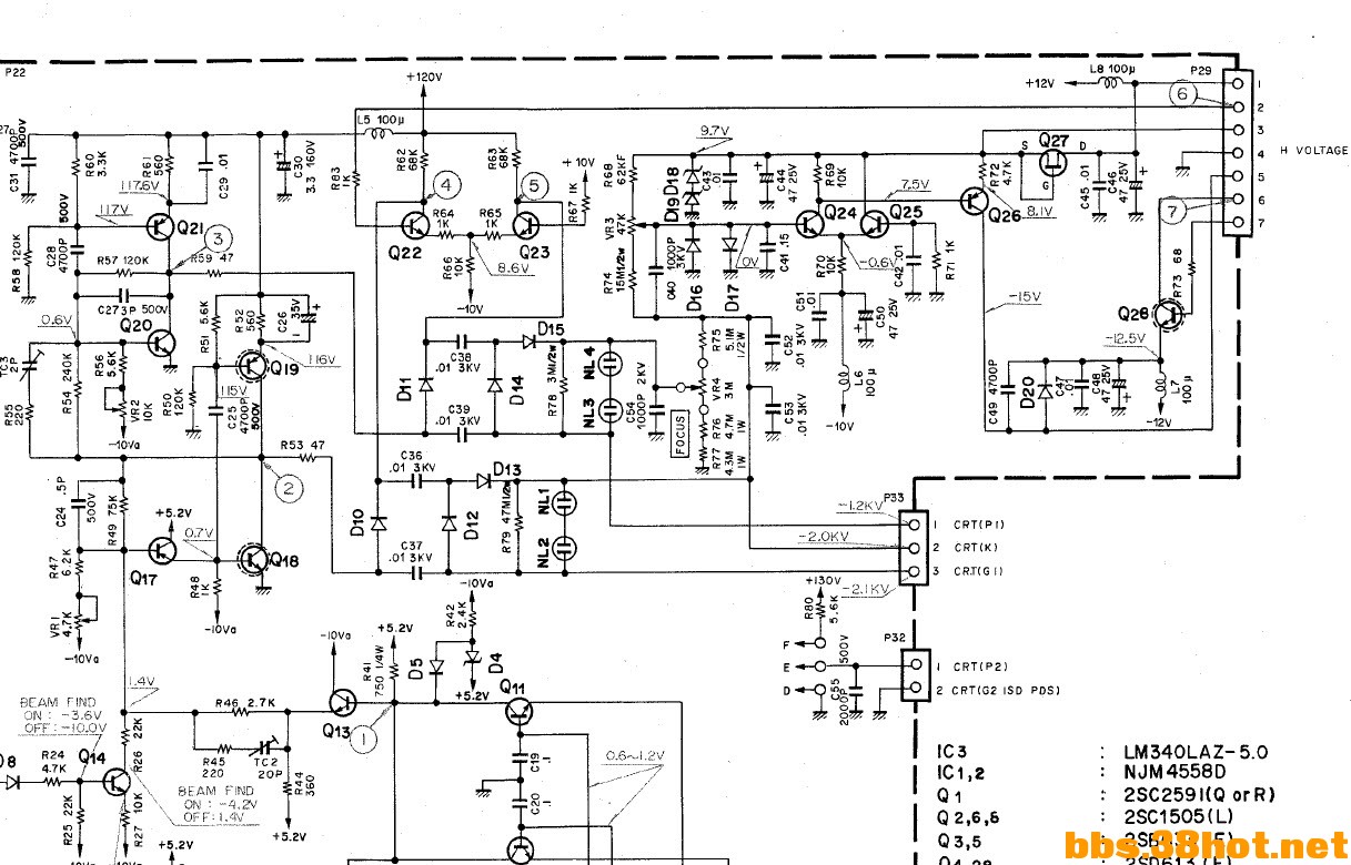

各位老师傅,目前在修一小日本产老模拟示波器,电源板有故障,电源板上有四个氖炮,两两串连,请教以下几个问题。
1. 正常情况下,这几个氖炮是亮还是不亮。
2. 我目前的NL3,NL4打火(NL4特别严重)都把电路板都有点烧糊了,是高压过高吗?
3. 如果正常的情况氖炮应该不亮,那如今亮是什么故障,电压太高?附上电路图帮忙确认下NL4,NL3打火大概是哪些地方的故障。非常感谢!

发表于 2014-11-12 13:08:08 | 显示全部楼层
氖泡一般是不亮的,这里是用来保护作用,如开机瞬间或故障。一个氖泡击穿电压大约几十v,图纸上的电压值是对地电压,但是氖泡之间的电压一般不会超过击穿电压
发表于 2014-11-12 14:52:37 | 显示全部楼层
朋友把完整的图纸发上来参考一下
发表于 2014-11-12 16:24:40 | 显示全部楼层
2K伏用MF47可以测量的,最高可以到2.5K伏
发表于 2014-11-12 16:54:53 | 显示全部楼层
正常情况下应该是不亮的,NL3NL4亮的话,好像是缺少 —1.2kv电压

发表于 2014-11-15 22:47:47 | 显示全部楼层
氖泡是过压保护的,亮了就有问题了。
发表于 2016-8-6 02:43:54 | 显示全部楼层
氖泡亮起来明显有故障 小心烧毁示波管
发表于 2016-8-7 13:36:27 | 显示全部楼层
正常应当不亮吧  亮的话话说明过压  我记得有一组是栅极 阴极电压的
