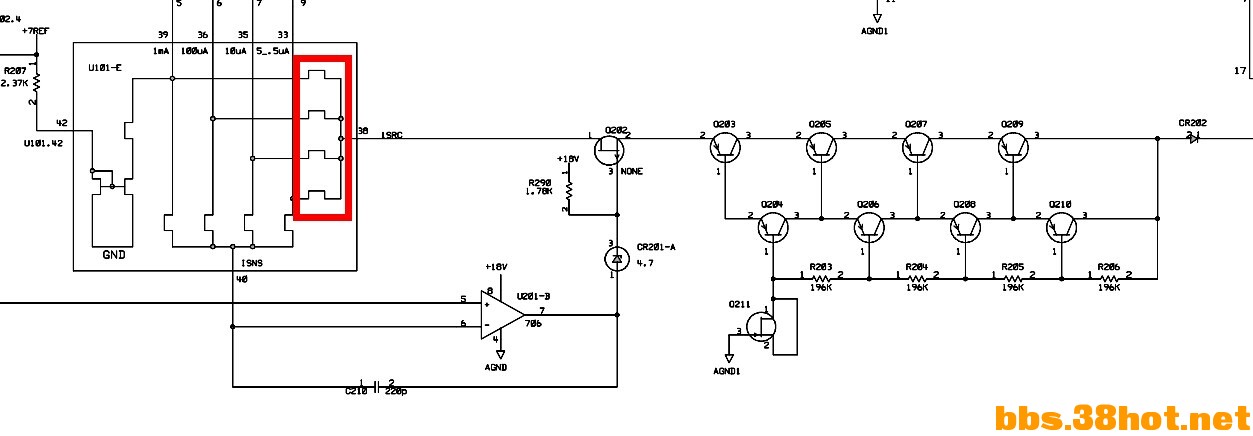

34401电流源部分原理求教,另外红色框内的是什么
发表于 2014-11-12 09:57:14 | 显示全部楼层
集成在IC内的开关阵列,这个IC是专用的多功能IC
 楼主| 发表于 2014-11-12 10:08:05 | 显示全部楼层
非常感谢您的解答,这个ic能否用一些电子开关代替呢
发表于 2014-11-12 10:08:27 | 显示全部楼层
专用芯片内部集成的电子开关,漏电很小

 楼主| 发表于 2014-11-12 11:39:32 | 显示全部楼层
simon51 发表于 2014-11-12 10:08
专用芯片内部集成的电子开关,漏电很小
像这种电子开关的选取,要选漏电流小,对导通电阻有没要求呢
发表于 2014-11-12 12:52:29 | 显示全部楼层
导通电阻没有影响,自己可以分析出来

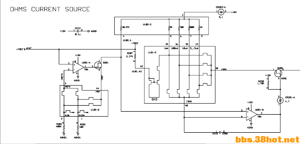

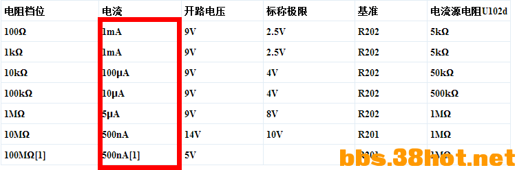

 楼主| 发表于 2014-11-12 13:06:57 | 显示全部楼层
这个电流源部分的档位是否为一个估值,再由软件校正呢
发表于 2014-11-12 15:21:10 | 显示全部楼层
电流值应该不是那么准的,应以电阻值进行校准
 楼主| 发表于 2014-11-12 15:24:56 | 显示全部楼层
前辈,能否解释一下恒流源部分的工作原理
发表于 2014-11-12 15:27:36 | 显示全部楼层
szh_init 发表于 2014-11-12 15:24
前辈,能否解释一下恒流源部分的工作原理
电流井变换电流源

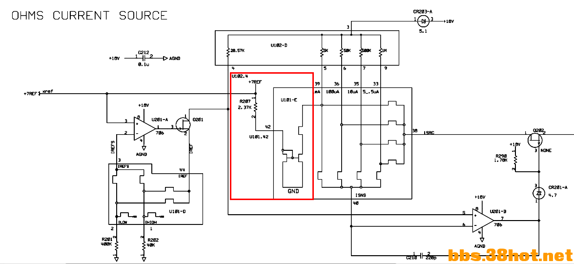

 楼主| 发表于 2014-11-12 16:32:37 | 显示全部楼层
前辈,请问这部分怎么理解呢
