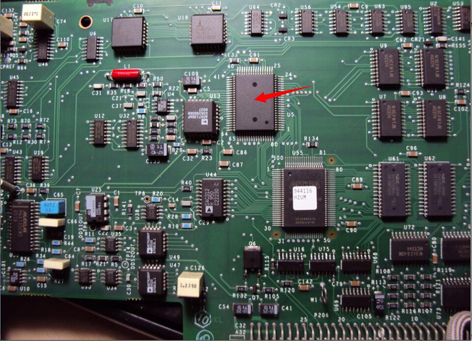

请问有谁能指导下图片里的是FLUKE的什么芯片,请告知!谢谢!

要说明什么表上的,最好来个型号和PCB板图,这样容易猜出来。可能是个ASIC,专门定制的

你好,是FLUKE 5500上DDS板子上的

比较早期的可编程逻辑器件,是负责DDS部分的
仪器被误用时,通过供电的脉冲有可能将部分引脚击穿短路或者开路

供电的脉冲OQ0256HP/N3我就是被这块的供电脉冲击穿整得惨了

看着眼熟,原来是5500里DDS板上的,呵呵!我只知道下面的altera肯定是DDS用的,连着两片存储器还有双路DAC,过一阵子看看能不能搞到5500的原理图,研究下!

应该是DDS的相位累加器芯片,现在的DDS一般用FPGA产生,相位累加器芯片用不到了

标号是65022
