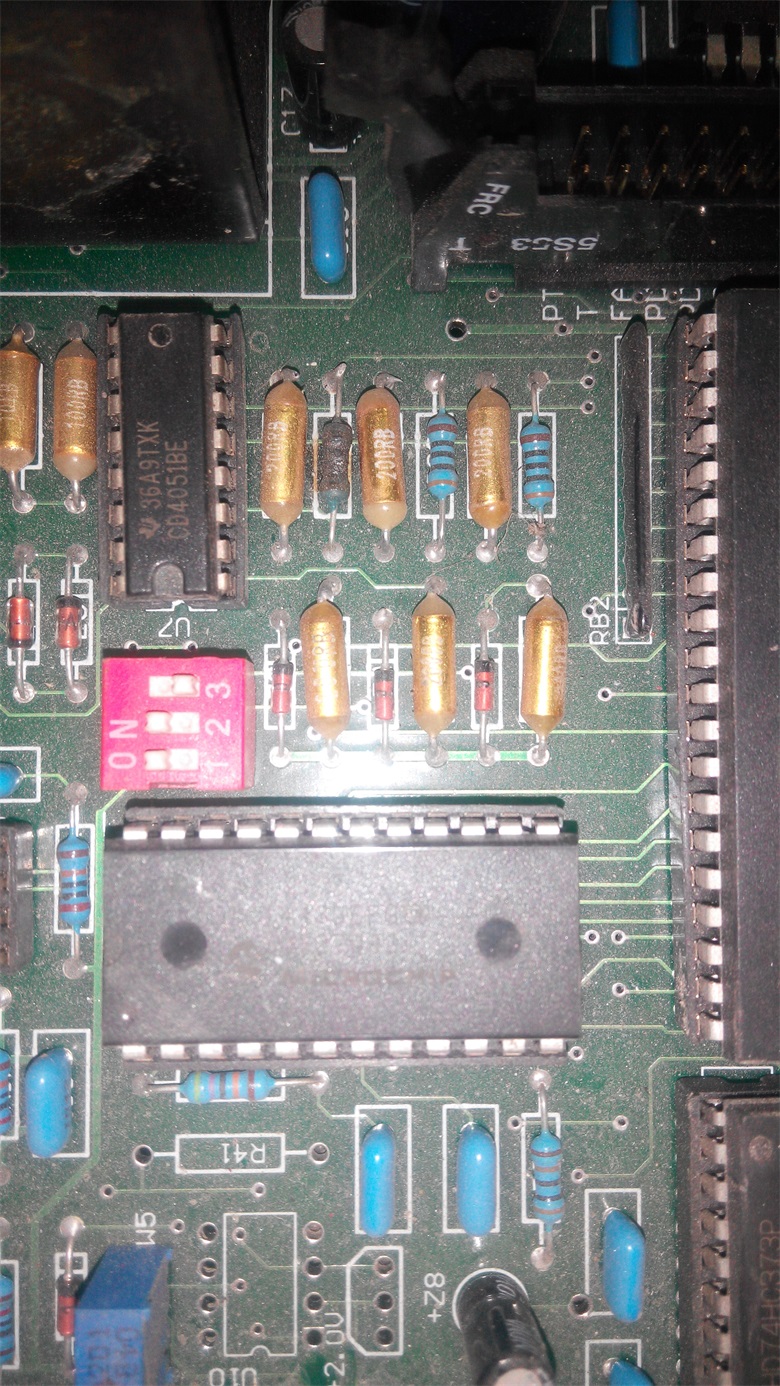

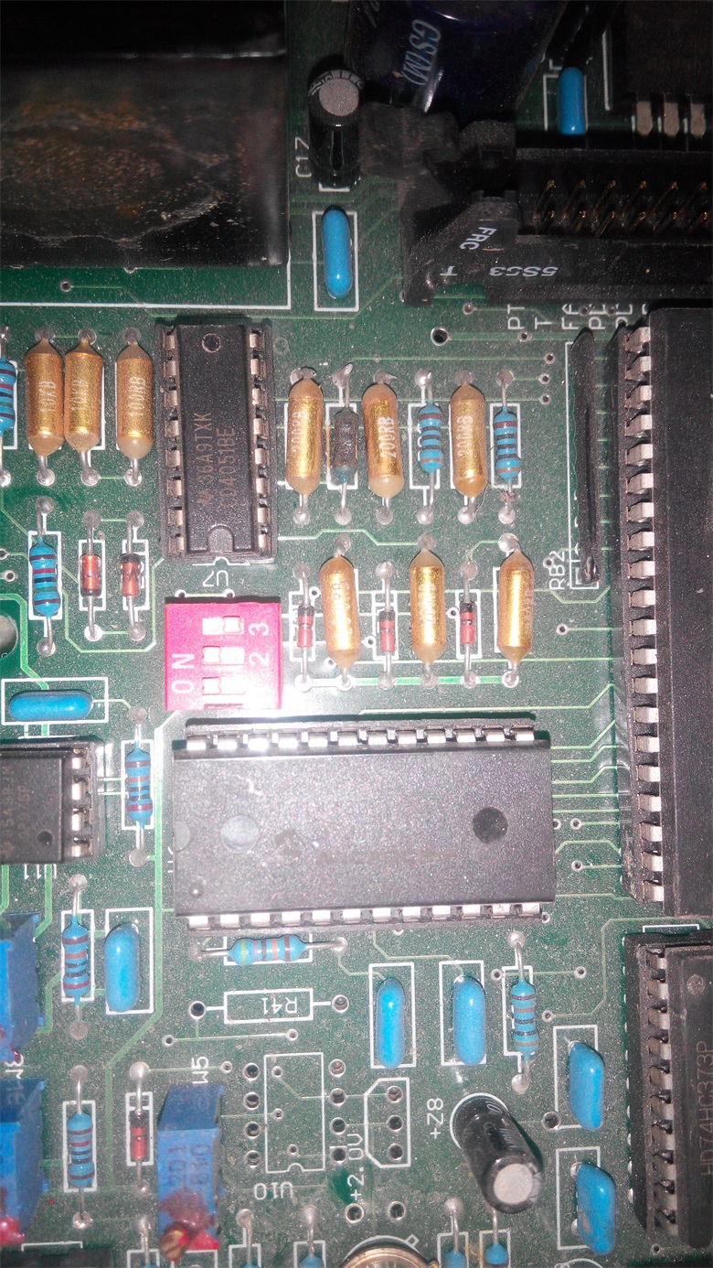

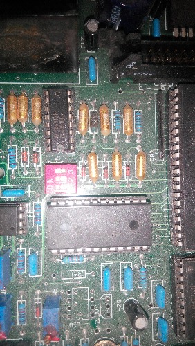

如题 图片来了
各位老大说一下 温漂 精度????
上面写着 100RB ,200RB,10KB
F87实测阻值 100.2-100.3 200.2-200.3 10K
表笔阻值 0.2-0.3
zizou
zizou
发表于 2014-11-10 11:20:34

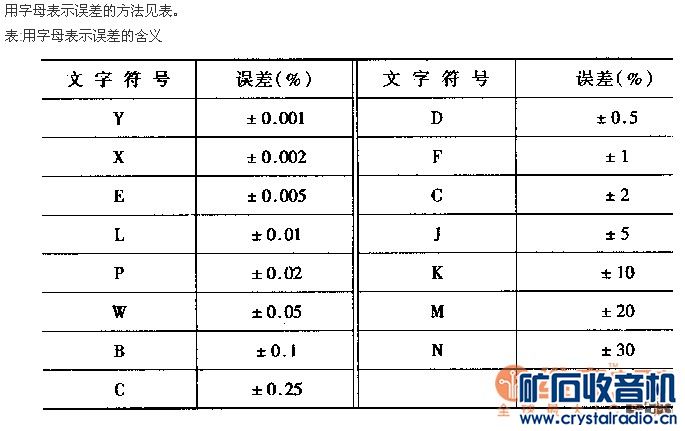

图里面好几种电阻的,是橘红色的那种么?看着像DALE的电阻,温漂看不出来,从你提供的信息看,精度应该是B,0.1%。

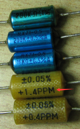

你这个标示最后字母是B,应该是楼上说1%精度的,我这图里最上面那个也是1%的,中间两个蓝色的最后字母是A的就是0.5%的,最下面这种精度0.05%的后面还带有PPM的才有温飘标示。具体你的那种温飘是多少,可以去看看论坛老大的相关帖子吧。

看这配置,dale估计希望不大,估计是国产RX系列的

精度应该是B,0.1%。

谢谢大家。刚用3478测了一下。100.025。感觉还可以 200的和10K的没测
