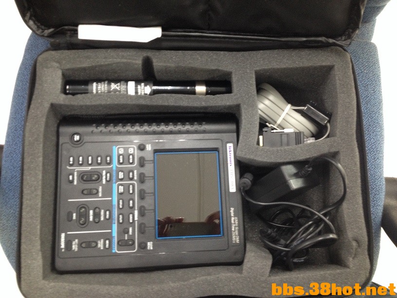

购自淘仪器那的"全新"THS710A,不多说,先上图:
 楼主| 发表于 2014-11-9 14:57:46 | 显示全部楼层
到手机器开机次数14,原装P6117探头的质量真好~~
存放了这么多年,电池居然可以用一个小时~~

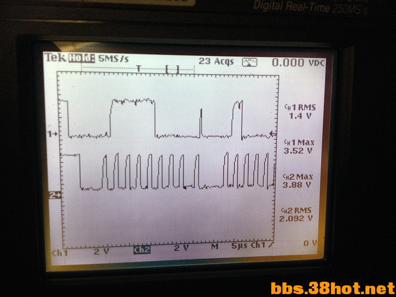

钩一下波形:
2.5K的存储,屏幕可以放大十倍,比之前用的fluke强,呵呵:

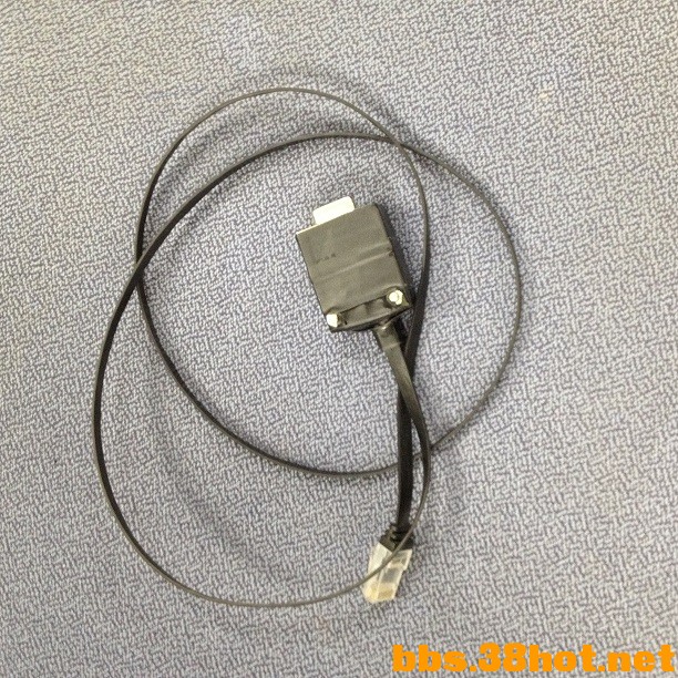

感谢坛友chinacfq提供的Wavestar
可惜倒腾半天,数据线连不上,对着数据手册一看,数据线非原装的~~。测了下,明显连接方式不对~~
只好自己DIY了:

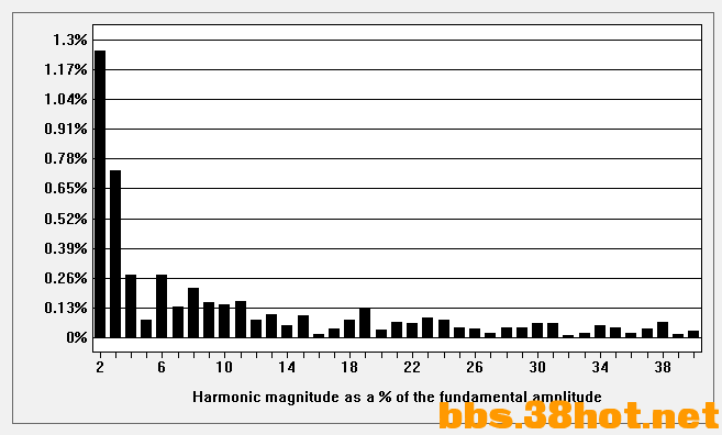

Wavestar的电源谐波分析,这个比较实用,对于搞电源的来说~~

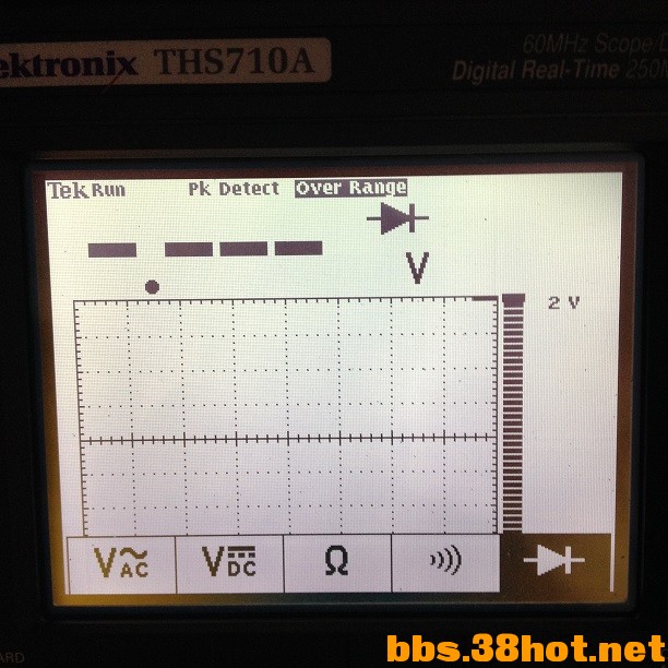

万用表部分的5个功能是完整的,电压输入范围4~400V,明显比fluke105B科学,fluke105B的电压表用香蕉表笔只能输入3V。超出3V就得用CHA了。尼玛坑爹呀~~
在示波器模式的时候,万用表可以同时工作,屏幕右上角会显示万用表的测试值~~ 这个小功能有时有点用处~~

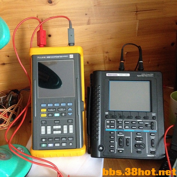

和fluke105B合影~~
话说,还是fluke105B更大气更漂亮,两个在一起简直就是高富帅和穷矮搓的感觉~~
二者的价格差不多,说下他们优缺点。
fluke105B最大的外壳设计无疑更好,黄皮能减小物理冲击,增强绝缘,美观~~
THS710A的软硬件系统设计似乎更加完善。菜单系统很容易上手。而fluke105B,用过的人可能知道...
万用表比较独立,串口线容易DIY,甚至之前还看到过通信协议~~
屏幕的分辨率、存储深度都比fluke105B强很多,通道是隔离的~~
嗯,差不多除了外观设计,105B都不如710A~~
如此这般,称710A为穷矮搓委屈他了,低调小豪吧~~
用来做些简单的开发,基本够用了~~
