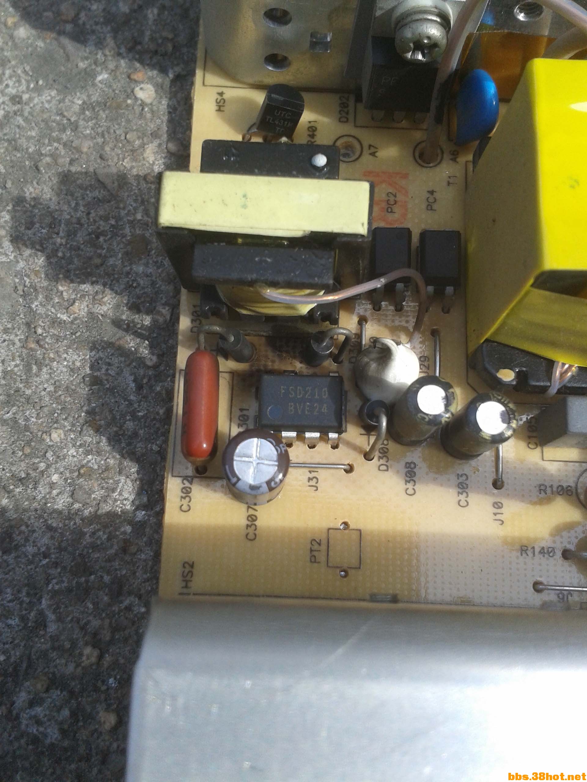

副电源部分烧糊了,还没上表,直接照的相:

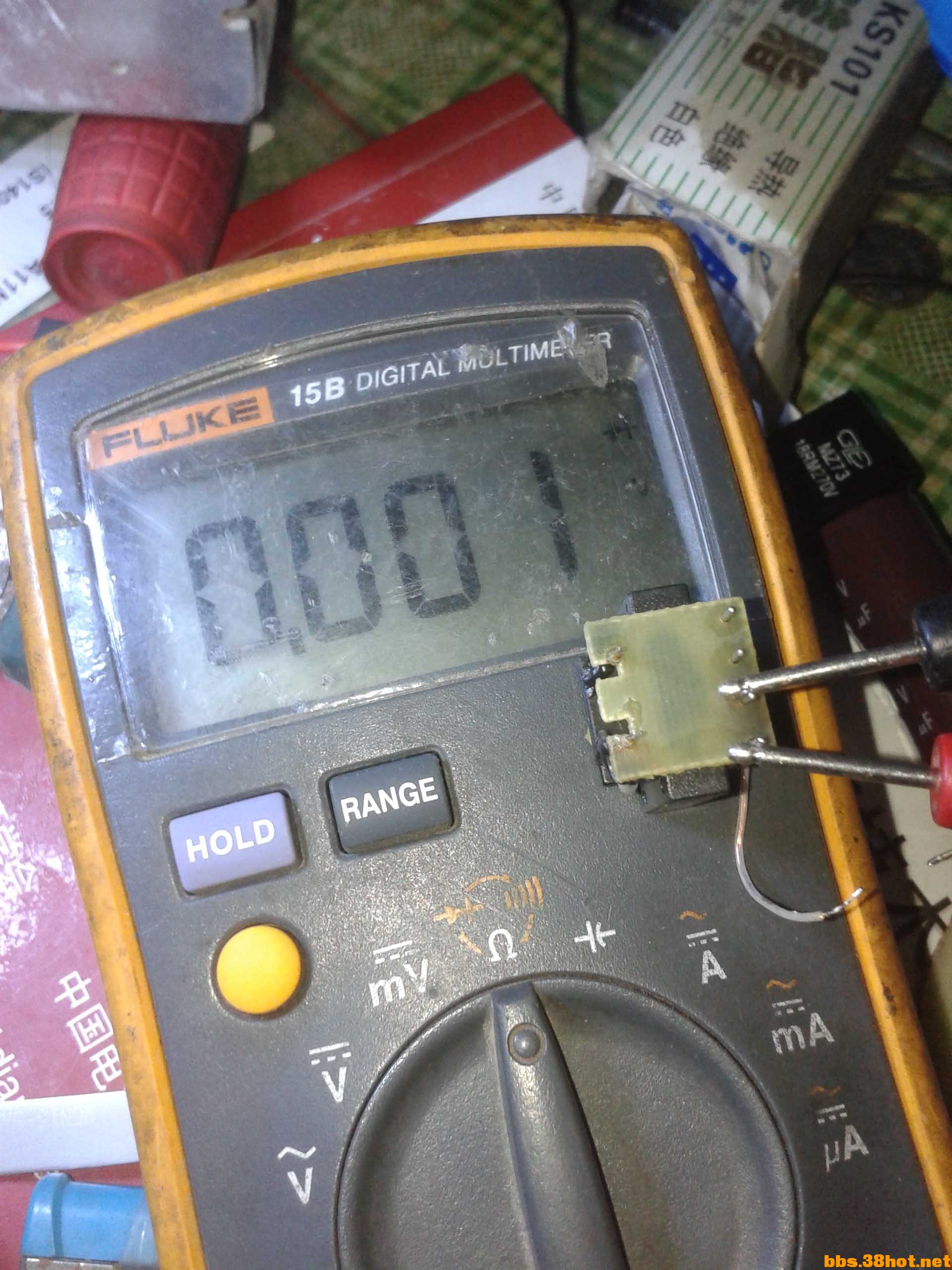

芯片为FSD210

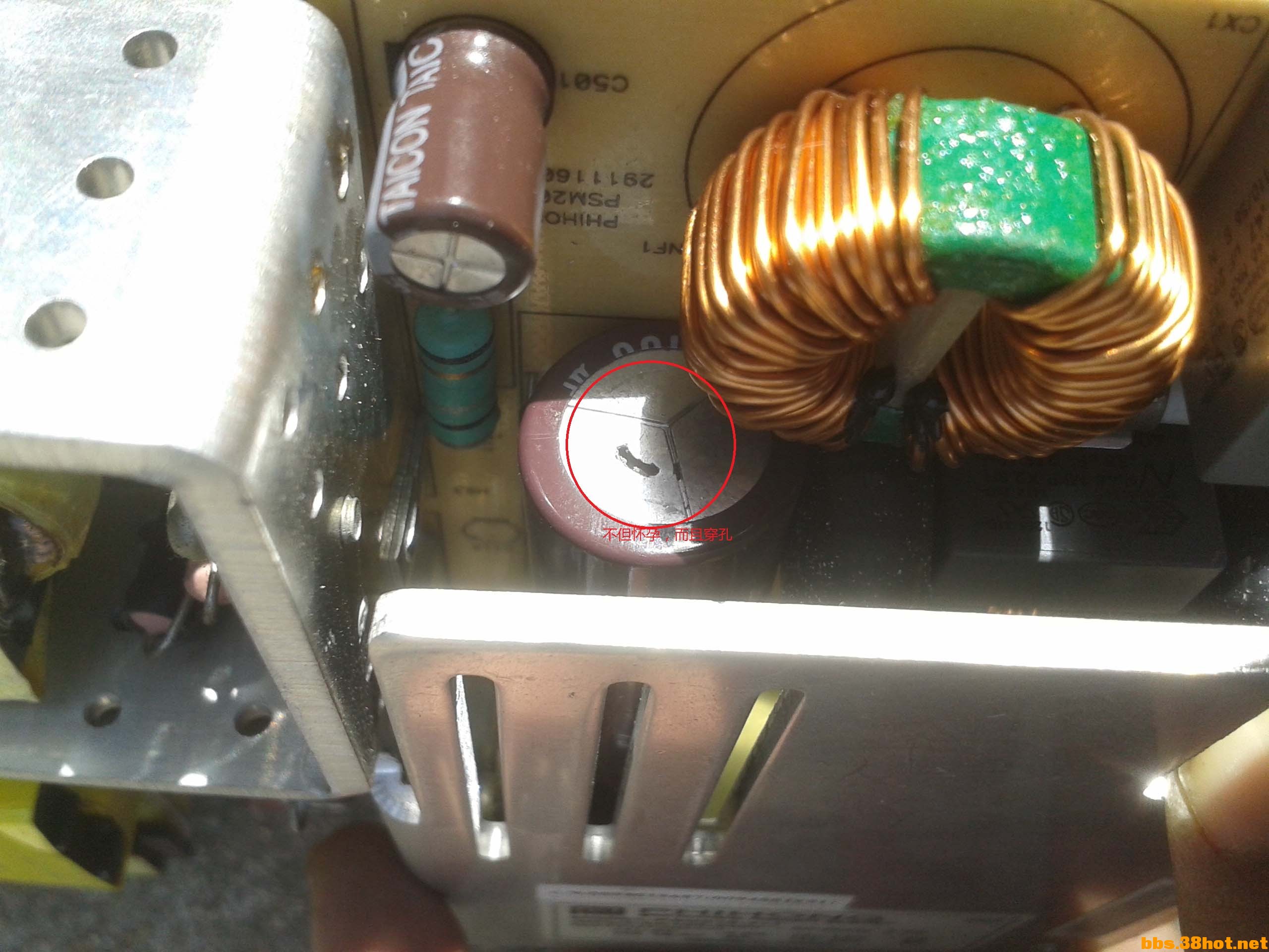

用万用表测此芯片已经击穿,300伏单独的整流二极管击穿,从二极管整流过来没有限

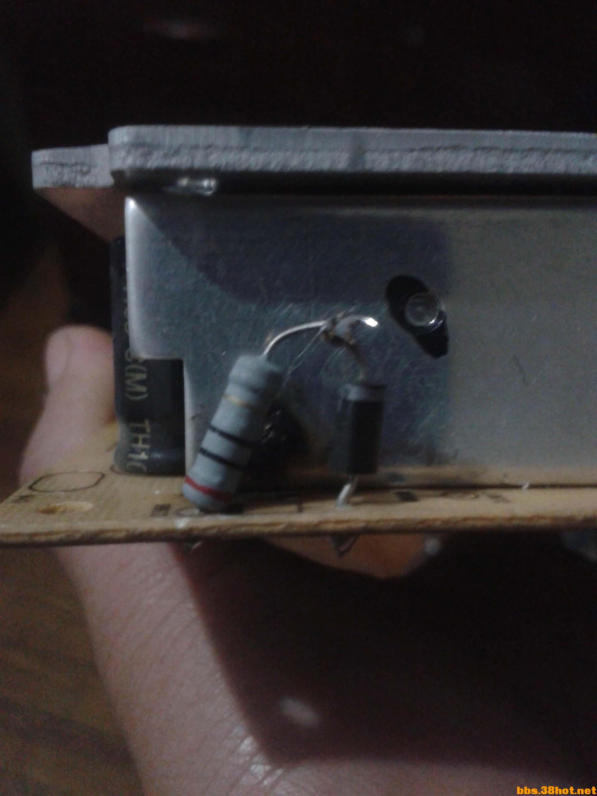

流电阻,此为缺陷,技改一下:

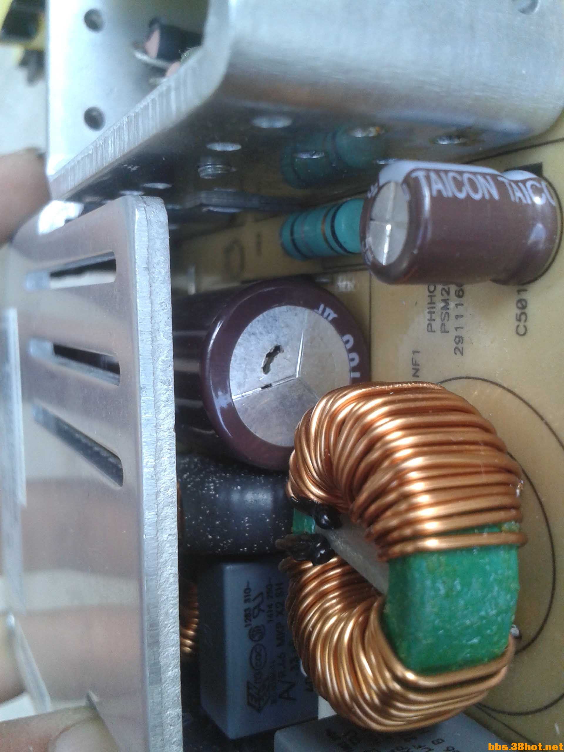

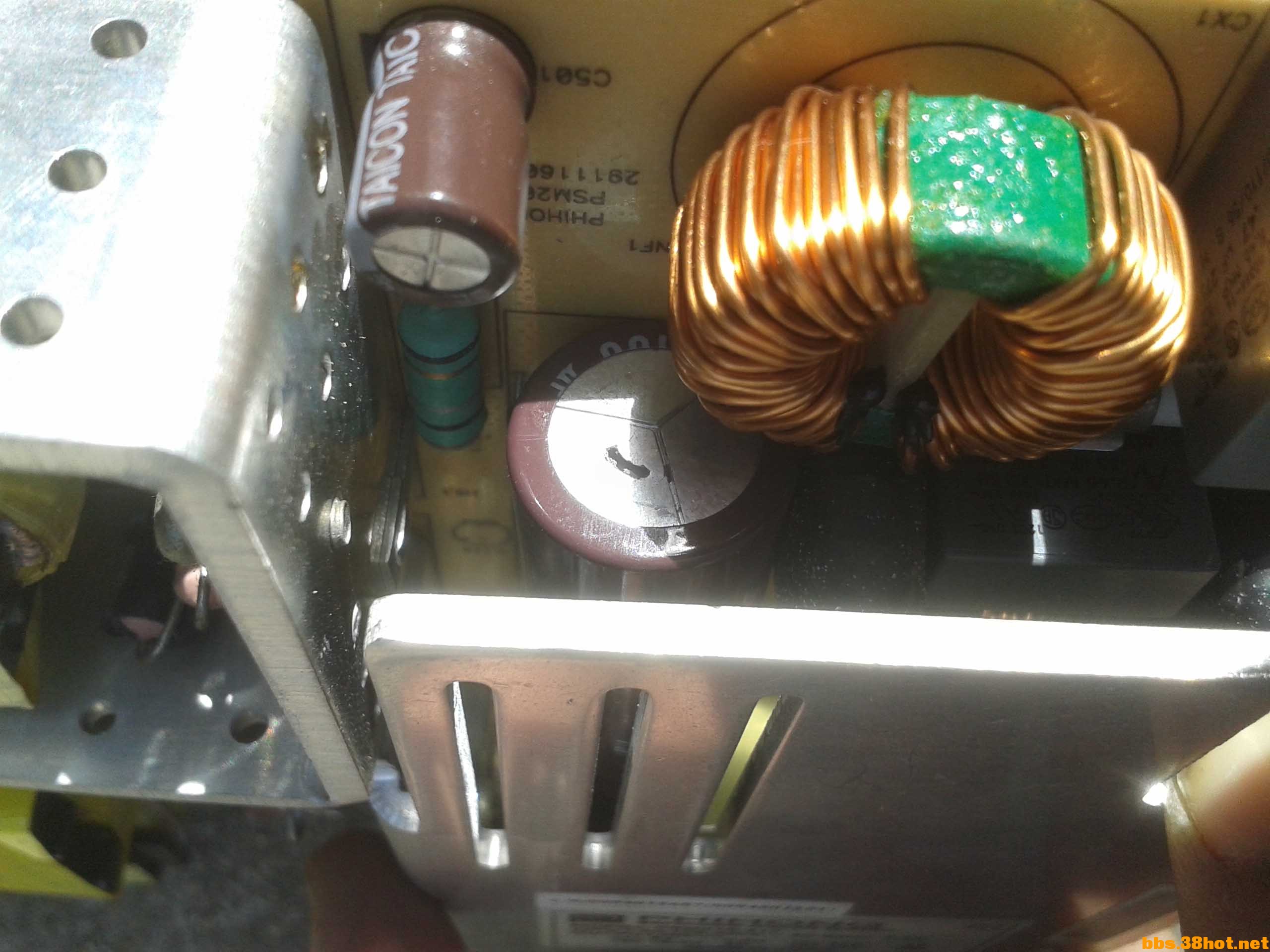

大电容不但怀孕,而且穿 了个孔:

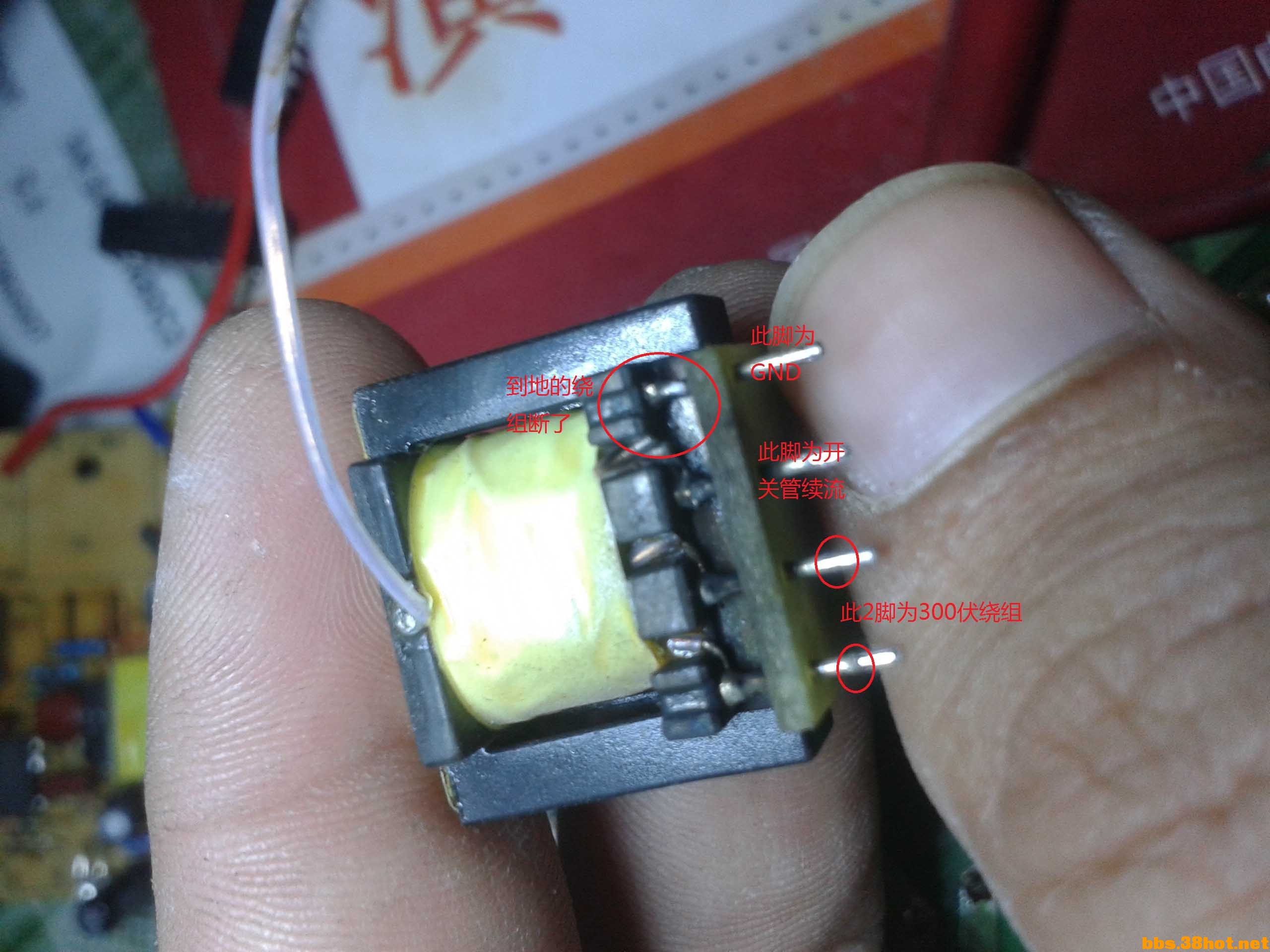

PFC没有工作呀,查PFC供电脚8脚,没有电压,追电路,发现从副电源出来的一绕组没有电
电路上是从副 变压器上飞出一根线给PFC,及主电源的IC供电的,上电测得此飞线出来经过二极管没有电压
表测此飞线对地不通,并且副电源激励绕组也对地不通,心里一振,为什么5VS输出正常呢
变压器坏了,得拆!

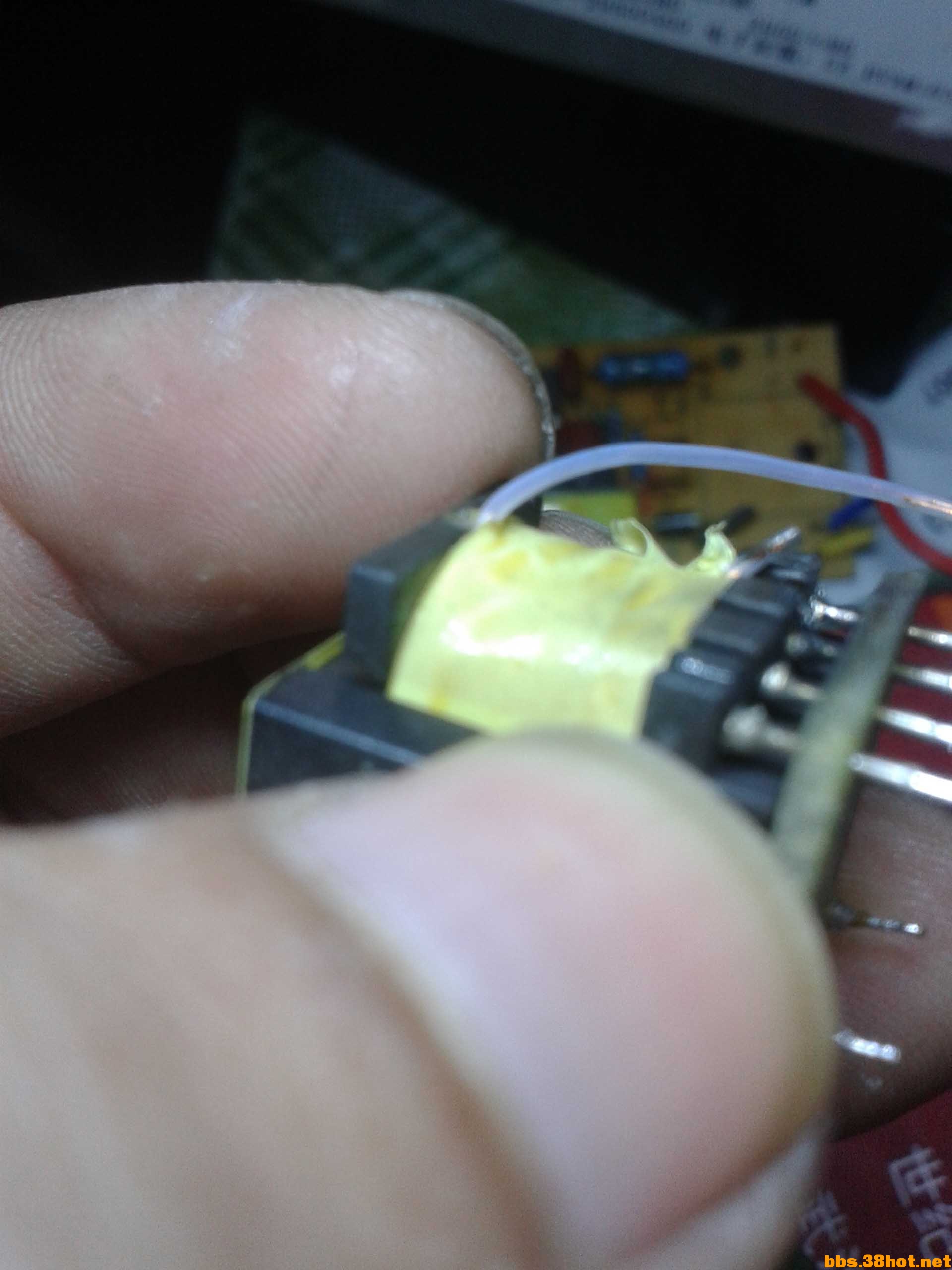

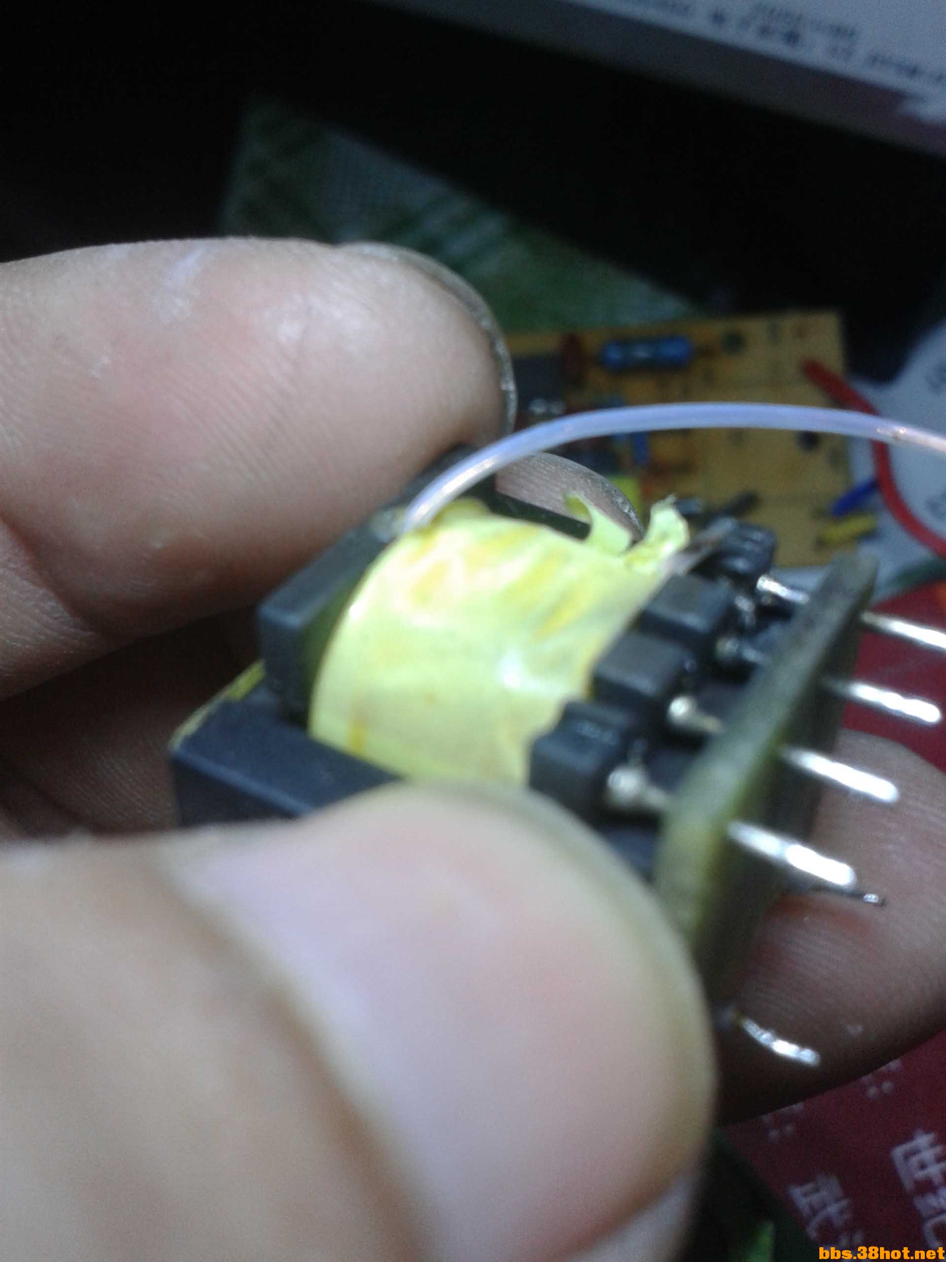

拆下来就看到了,对地脚引线烧糊了:

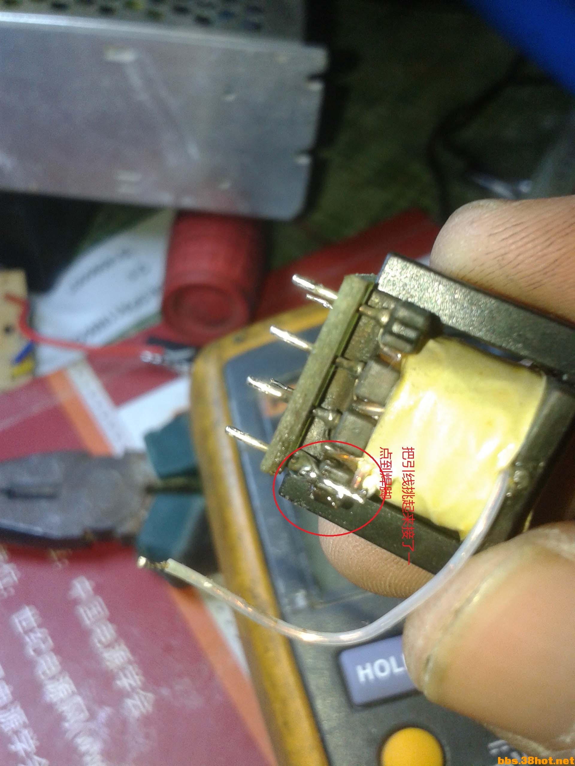

动手修变压器,发现断得不深,于是拆了一点胶布,把引线挑起来,补接了一根引线
到焊脚:

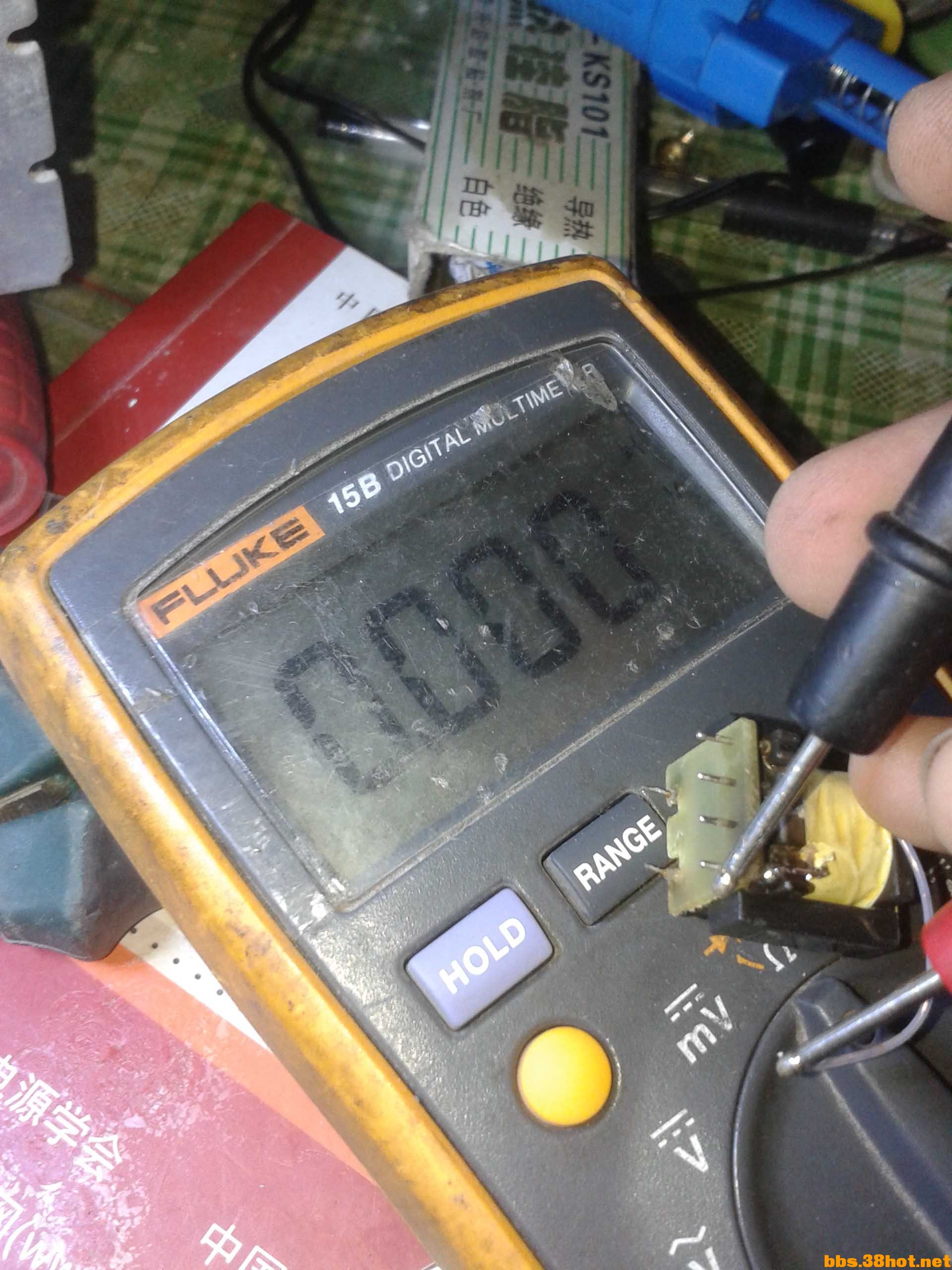

测试变压器好了:
激励绕组:
PFC供电绕组:

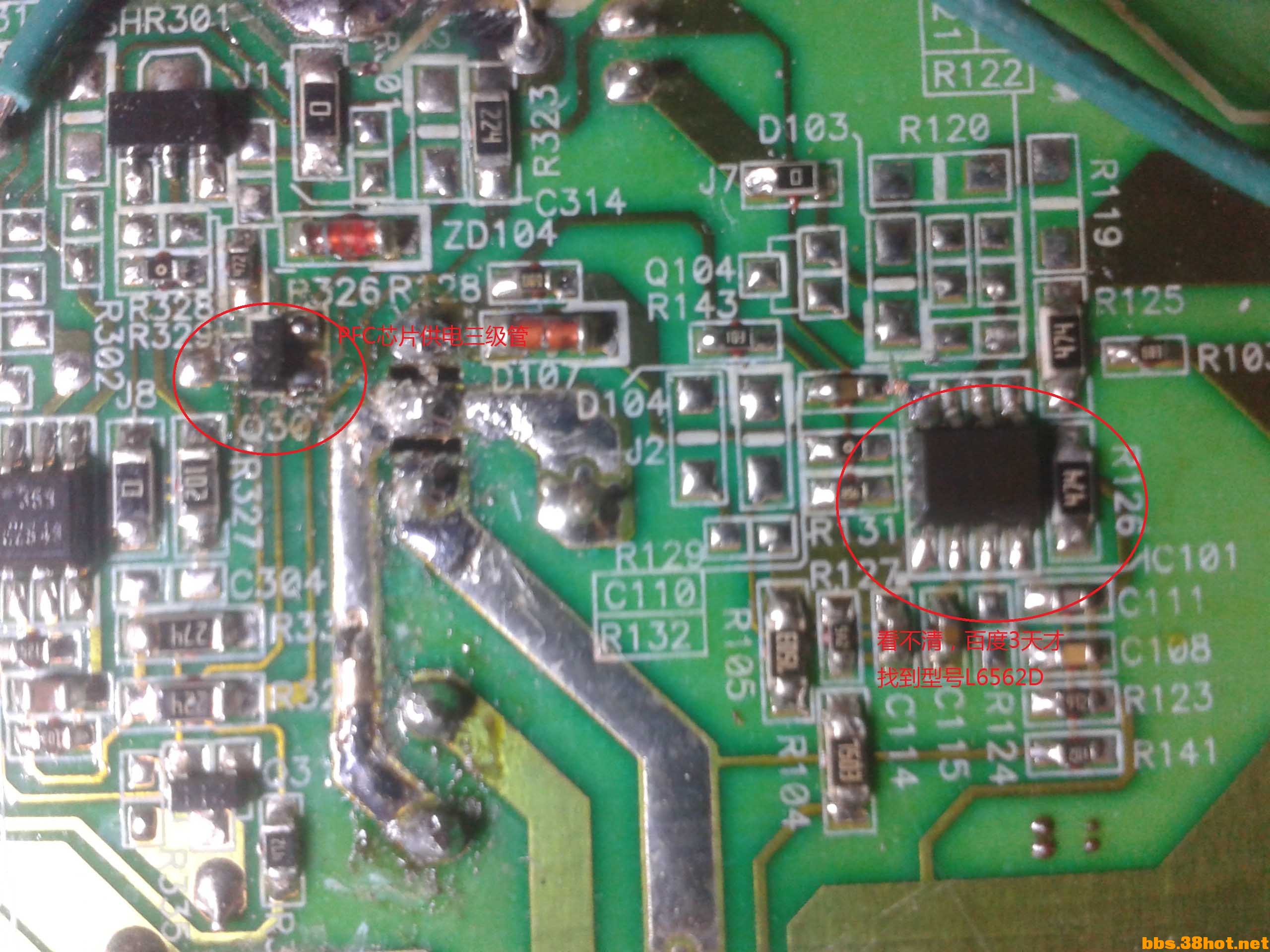

狗屁厂家不知道在芯片上涂了多厚的漆,型号根本看不清楚,通过高倍的也看不清
看电路知道8脚是此芯片的供电脚,可是8脚对地电阻为0,悬空8脚,电路对地正常,
8脚对地短路,芯片是挂的,可是没有型号呀,百度,百度了三天,才查出相近电路,不过
芯片是L6561D,看芯片上是相似的,叫朋友帮我看呀,都看不清,左看右看,TMD,从来没有
这么难的,仔细比对呀,才发现是L6562D,手头上没有,我也不想去市场了,估计也没有
网购吧,先搁一边,
因为还得查呀,查得8脚供电是由飞绕主供,有STB控制光藕再控制一NPN三极管供到8脚的
往 上查,看图,是Q307,BC结短路了,找一代换的,OK
还没有修好呀,等网购的芯片回来了上机再来发维修结果。

电路板上的元器件刷了三防漆,防潮的!可以用洗板水清除掉!那个芯片的型号就是由于上面有三防漆,所以很难看到。
