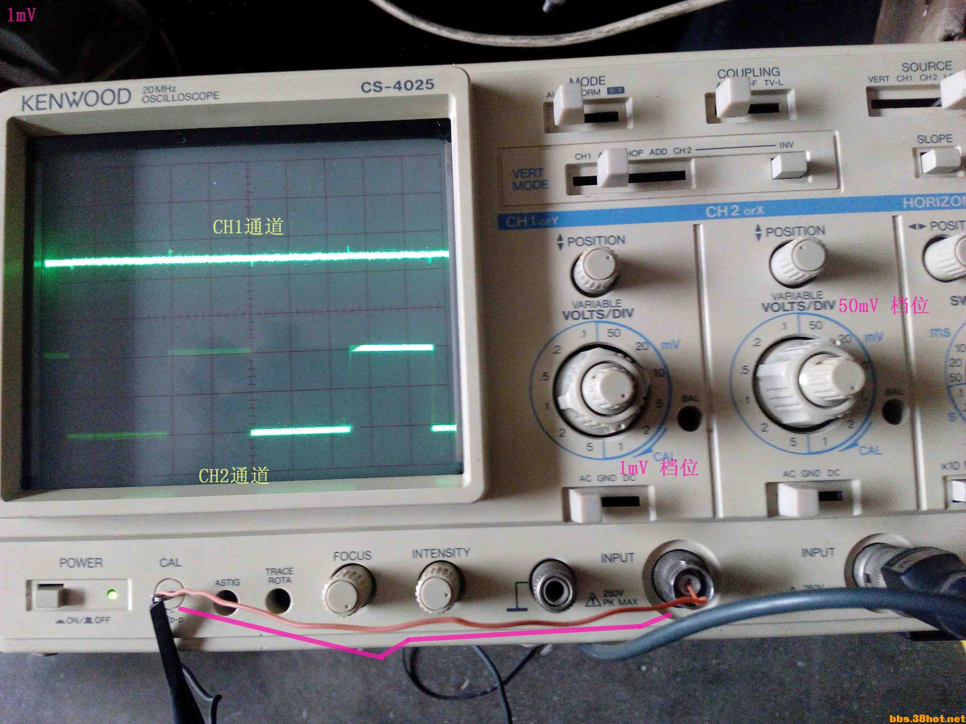

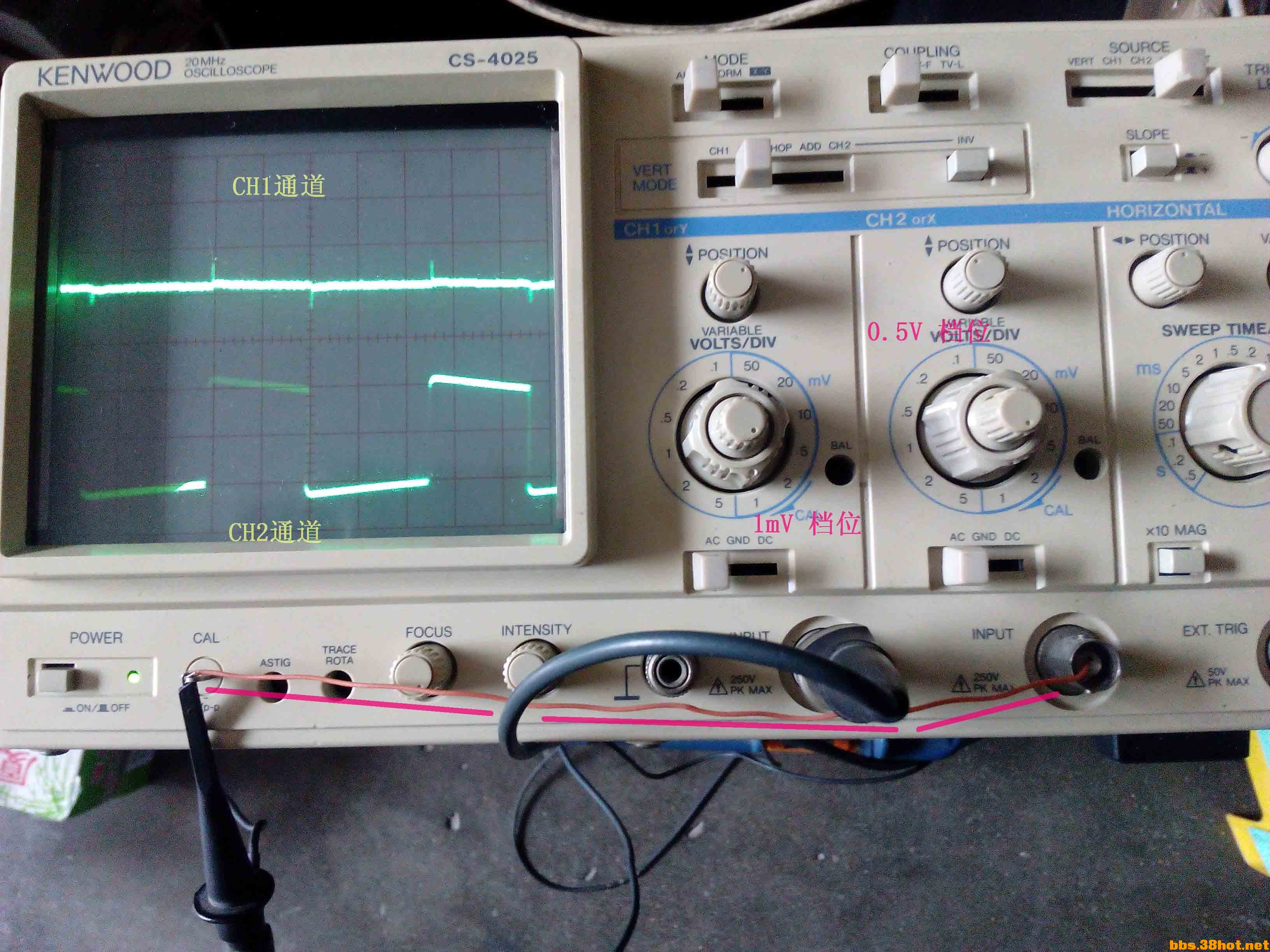

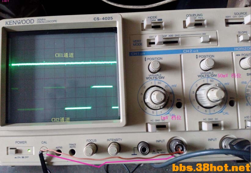

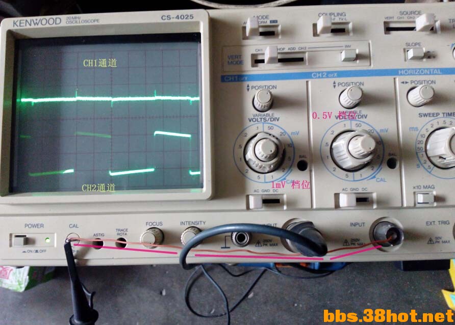

健伍 CS4025示波器第一通道坏了,第二通道正常
上下位置可以调,
利用本机CAL测试:
在脉冲的上升沿,有瞬间上冲;
在脉冲的下降沿,有瞬间下冲;
两个通道同时显示对比,图片上面显示CH1通道,下面是正常的CH2通道
图片已经放在7楼
请到7楼看,请指教

不是太懂啊,用一个屏蔽帽旋在通道一的输入端看波形有没有变化啊?
发表于 2014-11-22 20:15:54 | 显示全部楼层
看着像是微分电路输出波形,应该拆开修一下吧,有扫描线,问题应该不大。
发表于 2014-11-23 00:57:11 38hot手机频道 | 显示全部楼层
这个故障很好修,用一台正常示波器检查CH1通道的交流信号,故障应该衰减器之前。比较常见的是输入方式选择开关(AC.GND.DC拨动开关).补偿电容等。前提是CH1的扫描线能正常上下移动,顺便提示CH2通道的波形也不正常。
