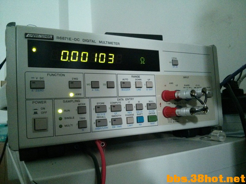

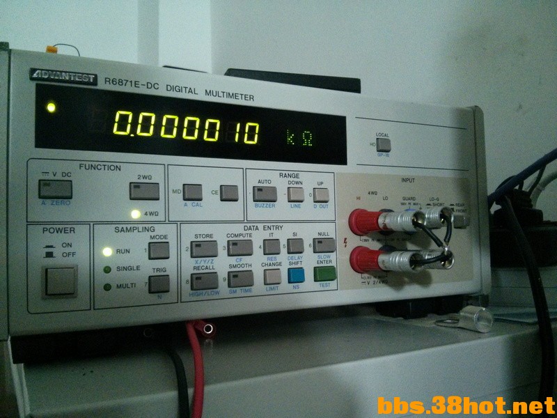

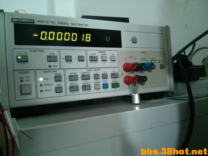

收了一台R6871E-DC,称由电池漏液飞线修复过、与3458A对比,逐档校准好。
过来之后连续3天试机,结果有疑问。下文中所有测量结果均在100PL设置下得到。
有疑问的地方如下:

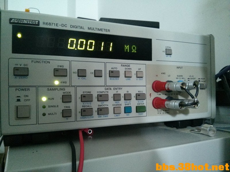

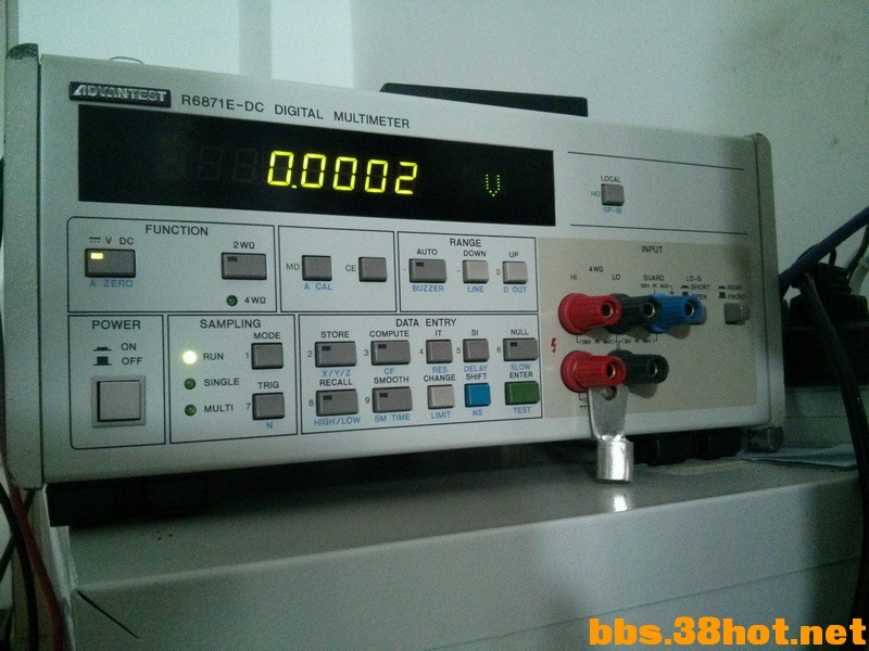

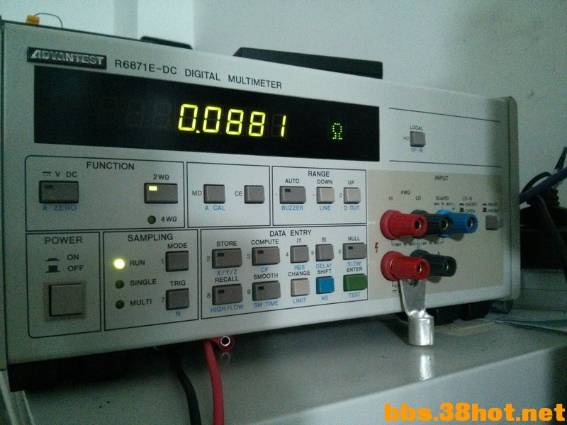

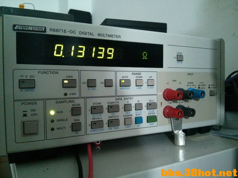

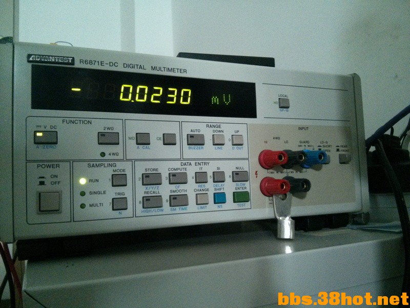

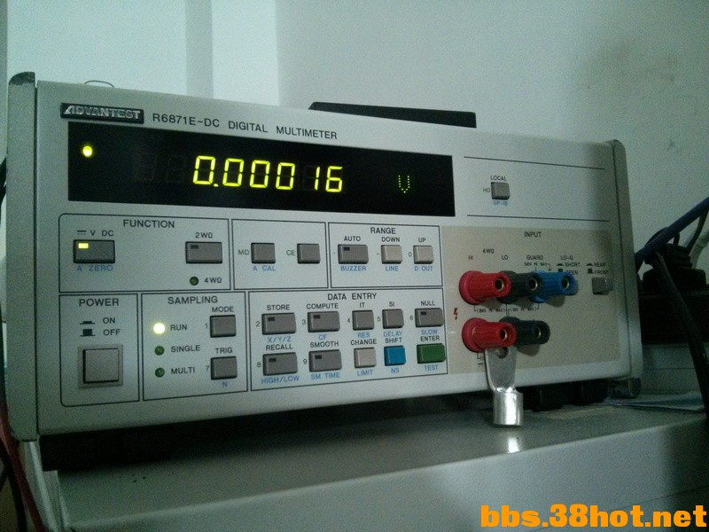

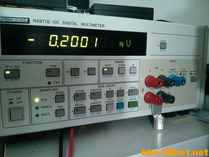

1,电压档短接不为零,显示为-0.193x mV,三天后的现在漂至-0.200x mV,这个底数在各量程一直都在(切换前后输入的琴键开关老化、校零)

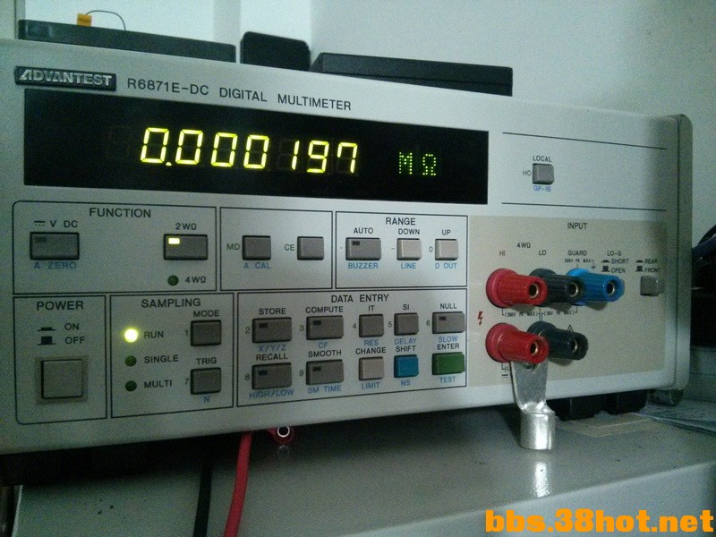

2,短路情况下零点有0.4μV跳动

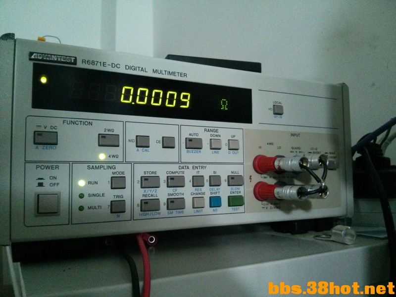

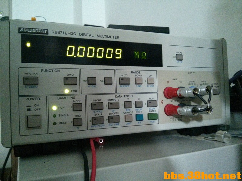

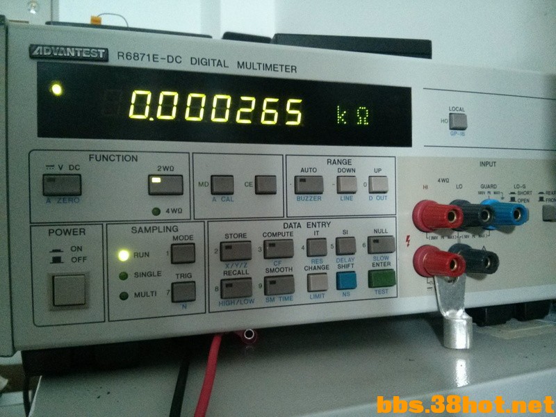

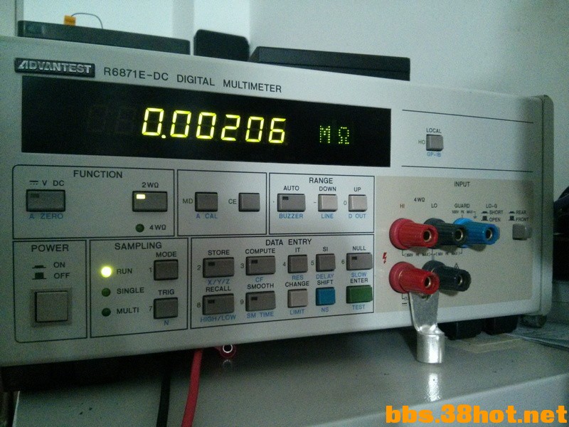

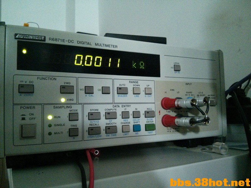

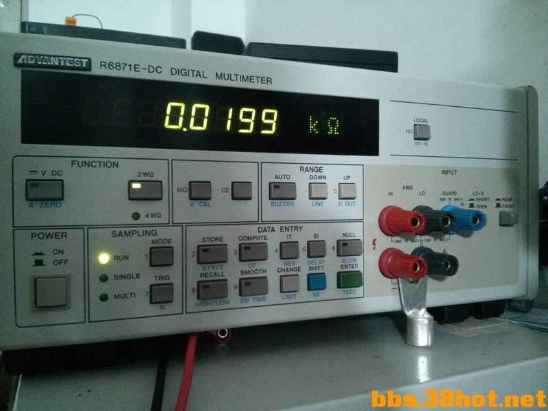

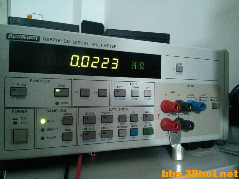

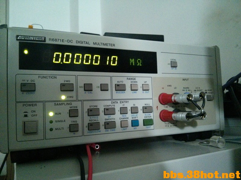

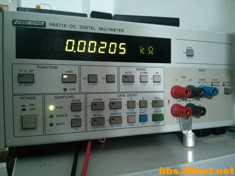

3,短路状态下的两线欧姆档,处于大量程时,一直有底数在且会随档位增大(切换前后输入的琴键开关老化、校零)

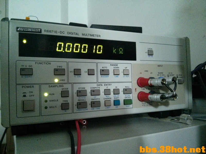

4,短路状态下的四线欧姆档,一直有底数在,小量程下底数变大了(校零)

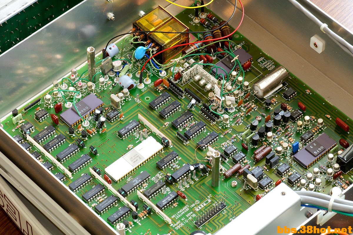

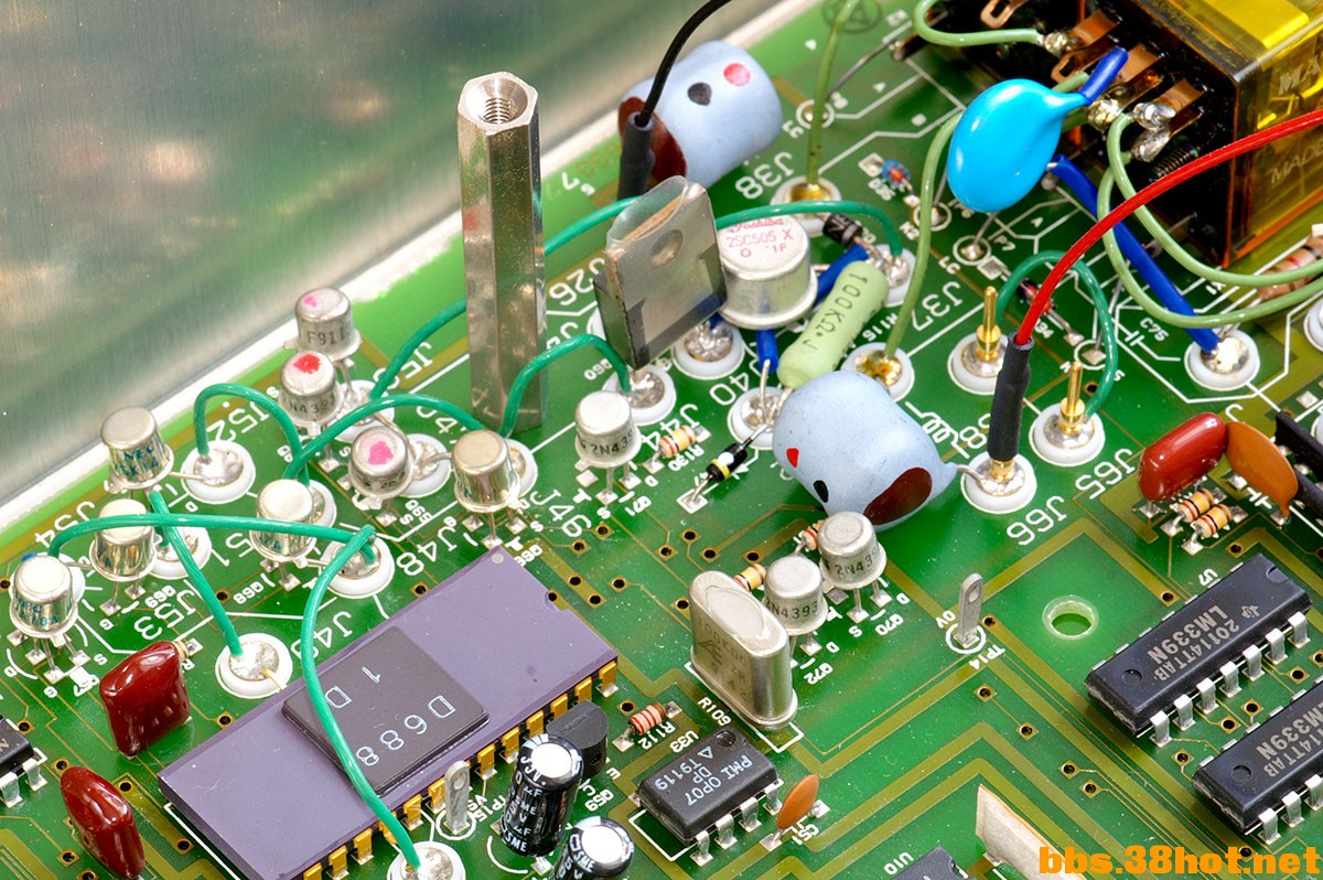

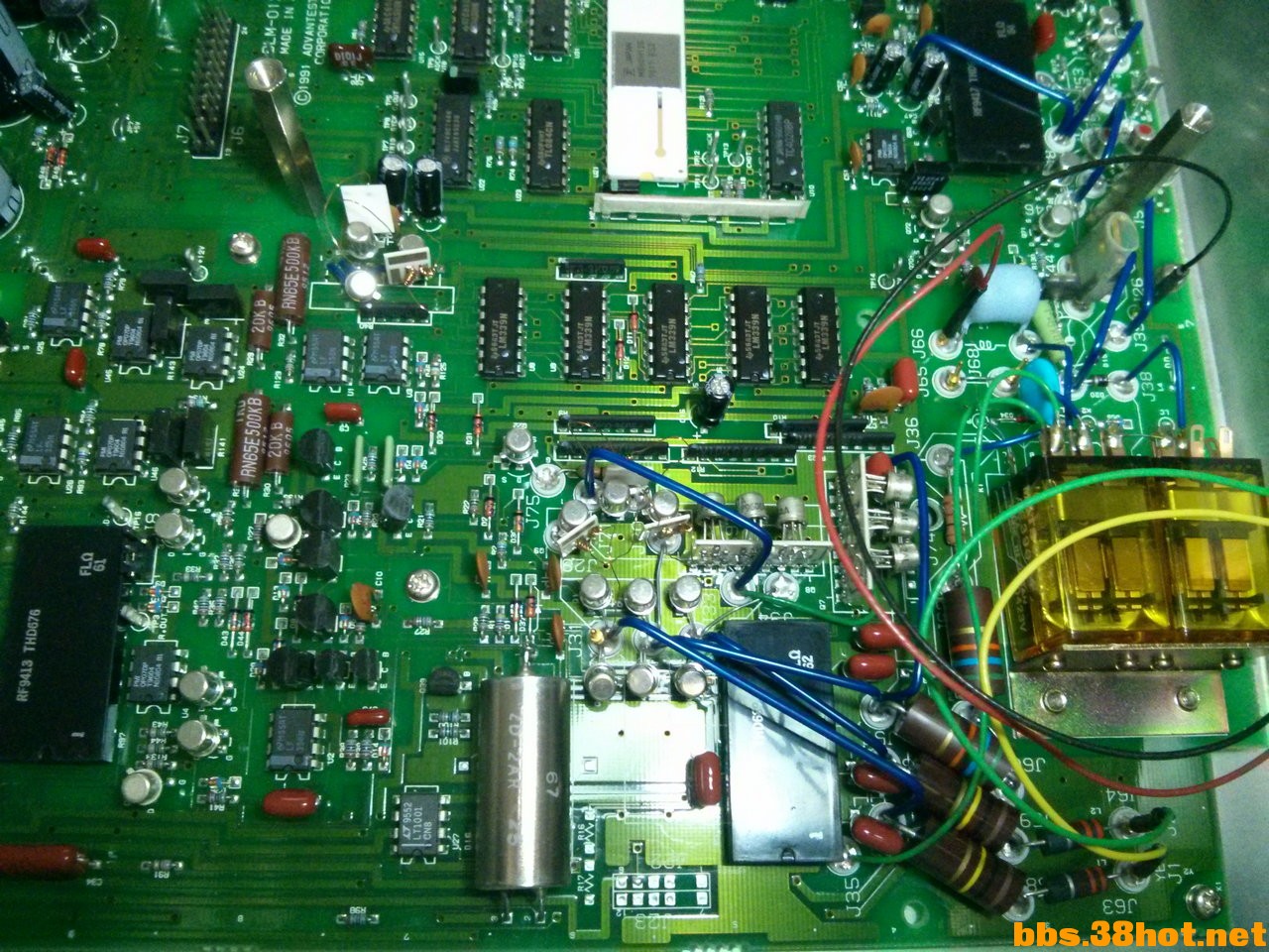

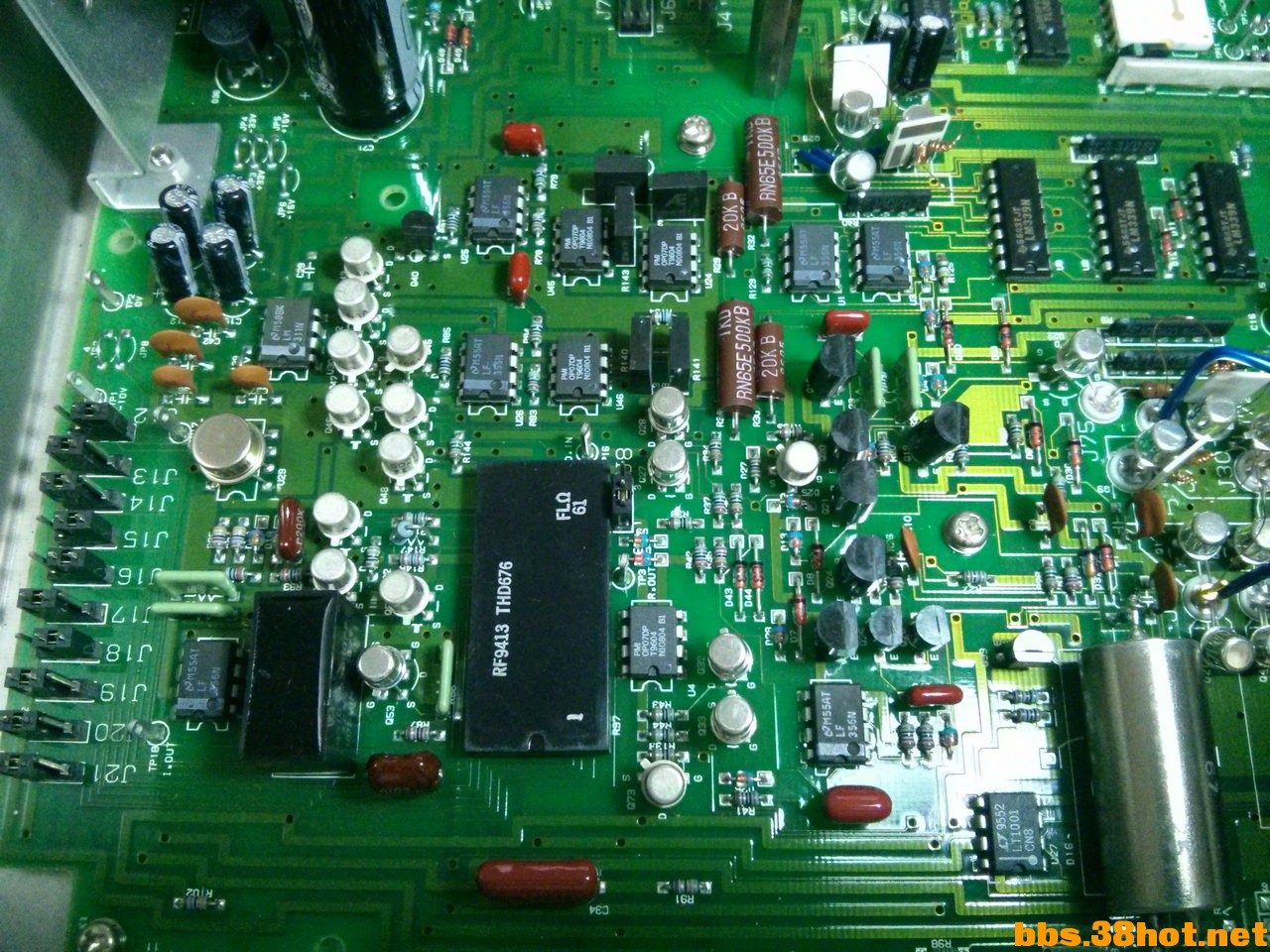

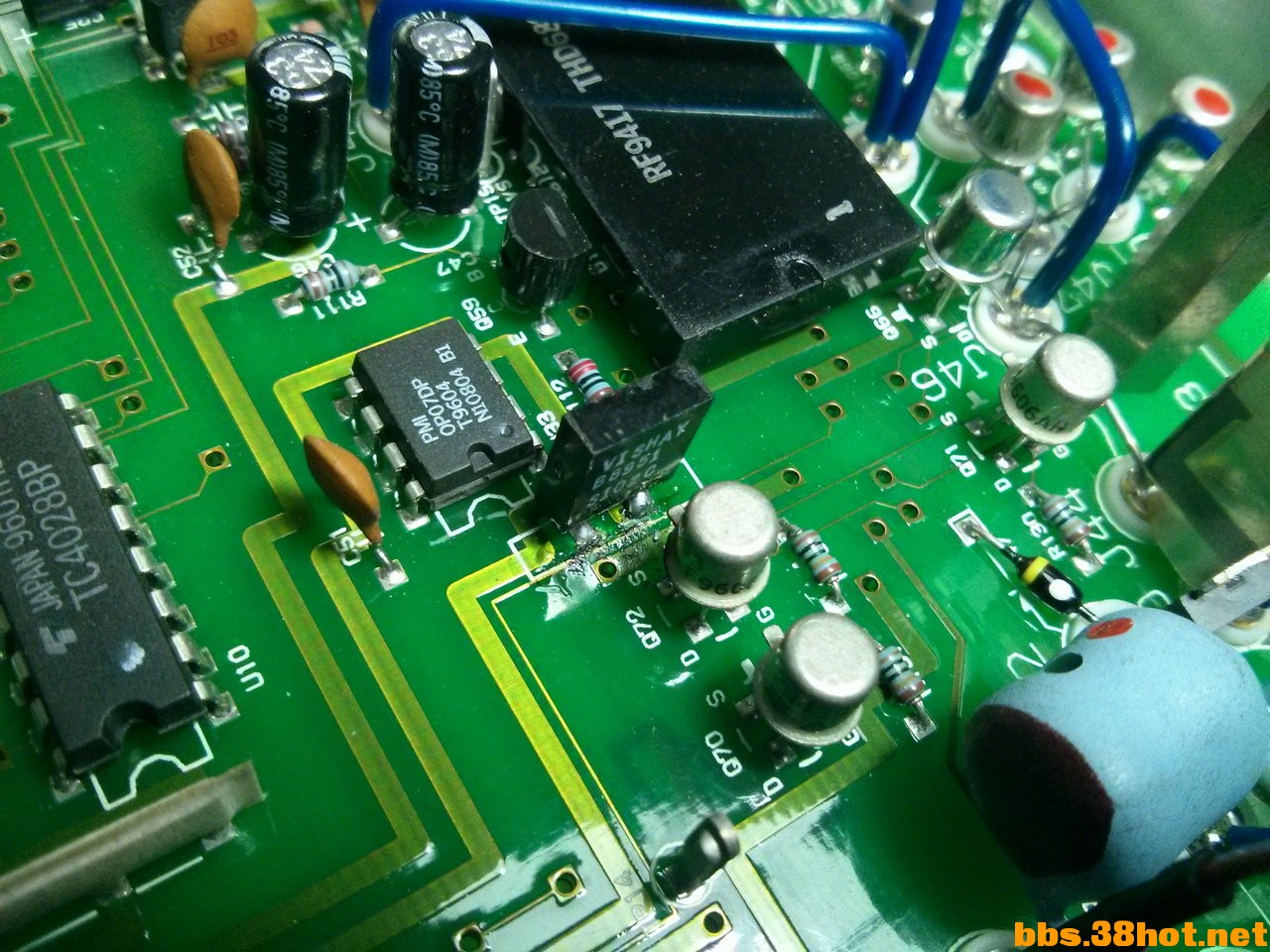

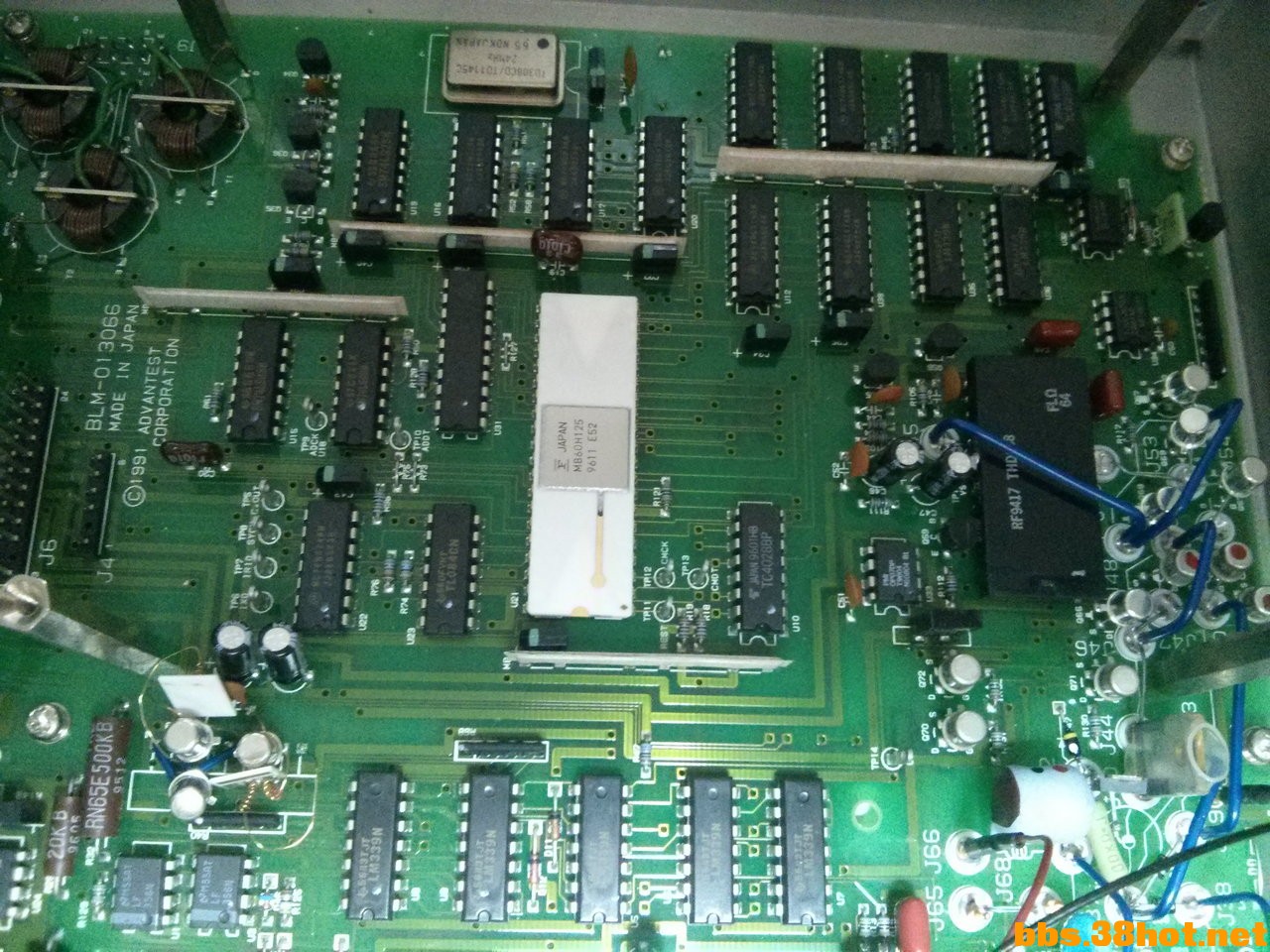

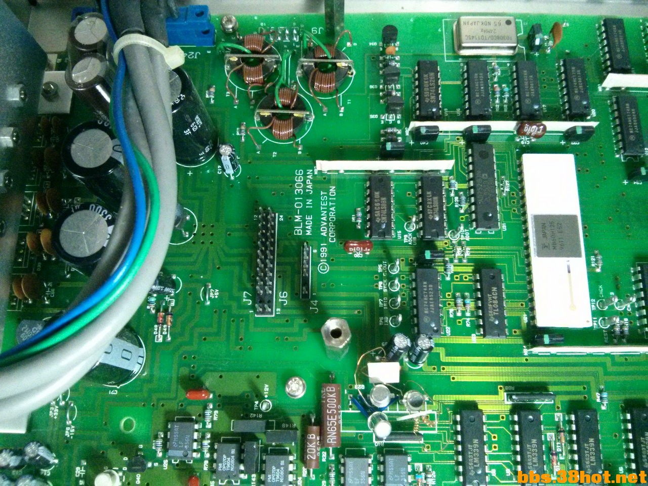

5,以为接插件被震松,打开看到模拟板上的AE金封100k(存疑)被铲(卖家没注意,上家更换的),换成了Vishay S102C(后期版本本身为塑料块,本人最初认识有误)
测试的项目有2:
1.  这三天里,实测我开了一年半的自制4xLM399均压基准
    示值从三天前的7.065 753到了现今天的7.065 760,末位μV位跳动±2(基准非恒温基准,足够好的结果)
    同时,这三天里我的34401是7.065 99一个字都没有动
2.  测了卖家另外卖给我的N2.0和P1.5的两只金封FLUKE并连出的10k电阻标准,3458标为:9.999 587 kΩ@25℃
    四线测量结果为9.999 45x kΩ,末位mΩ位跳动±3个字,外带缓慢的漂移(环境温度有波动、校零、跳字足够好)
上面已经描述的差不多了,下面图片,最后有模拟板的图片,以及R109位置上的S102C
发表于 2014-11-6 16:15:22 | 显示全部楼层

发表于 2014-11-6 16:22:06 | 显示全部楼层
K欧档短路还有数字就要归零校准了
发表于 2014-11-6 16:52:59 | 显示全部楼层
高位表数值变动还要考虑测试线的热电动势、测试线和被测物的电磁干扰、环境温度的影响。底数就是校过了,用了不同的测试线,温度变化了也不会归零。这就是高位表的纠结之处。我的k2000也这样,测金封电阻,测试线相同,有的短稳数值一动不动,但一天中还是会跳,有的后面跳一位,有的一直在跳。用5位半的表测就很稳,用4位半的测几天都不动。小电阻热电势影响大,大电阻电磁干扰影响大。

发表于 2014-11-6 17:42:52 | 显示全部楼层
不过不管怎么说 6871 比较蛋疼,楼主要是没耐心建议不要玩,我就是没耐心所以还是扔掉了,换了 6581 还算满意

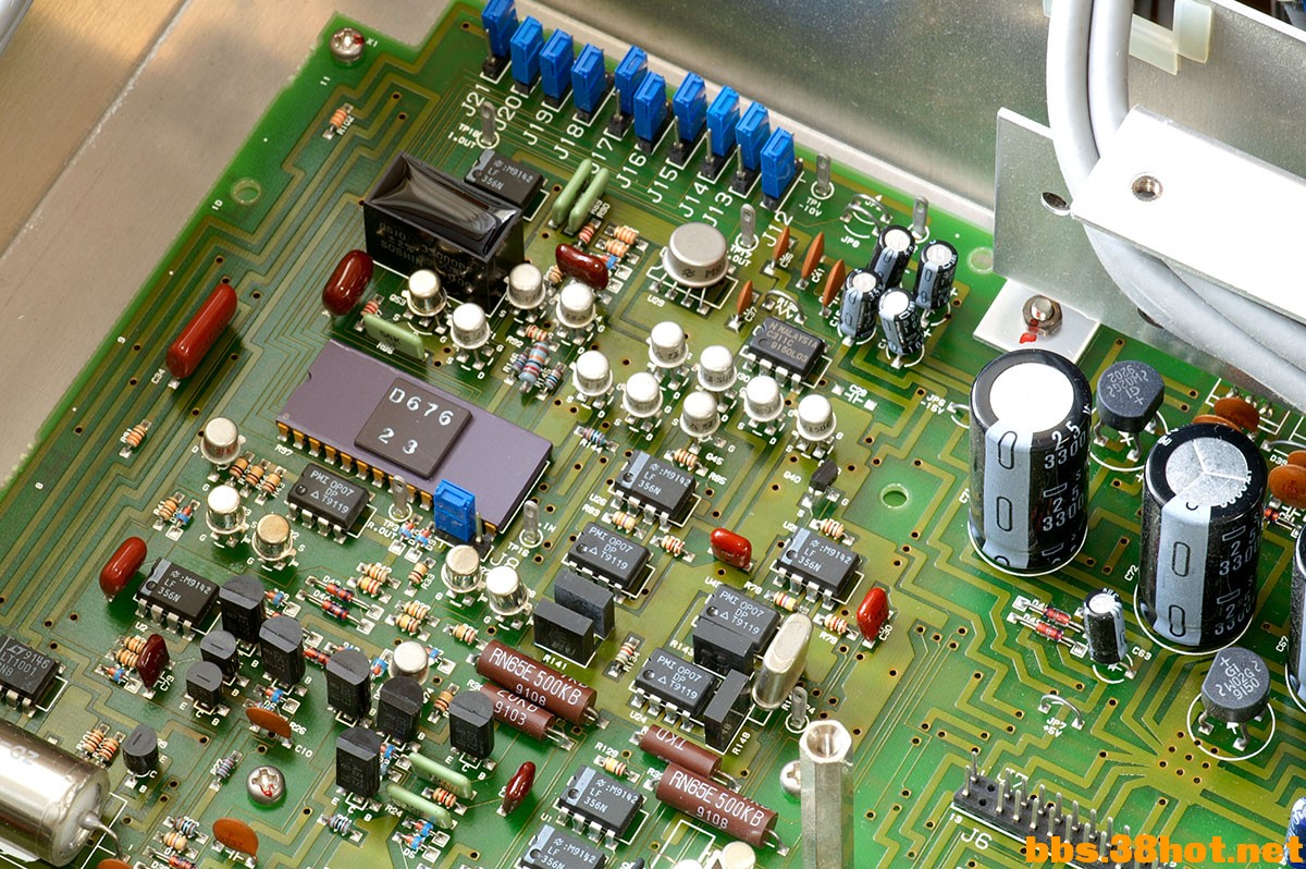

btw. 我记得 6871 有两个金封
这个是 100K
这个是 6.666K,你被铲除的是哪个?

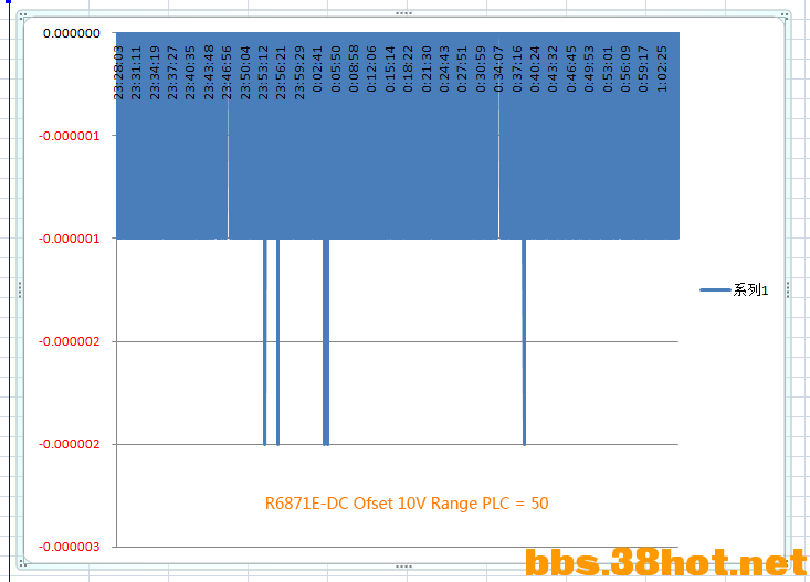

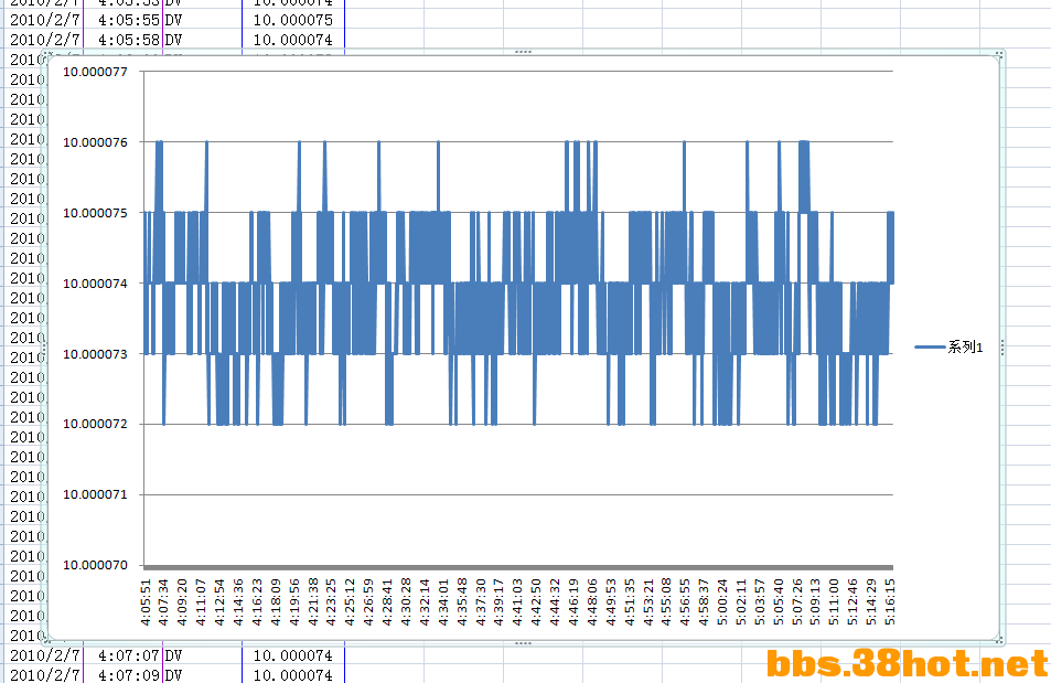

发表于 2014-11-6 17:51:49 | 显示全部楼层

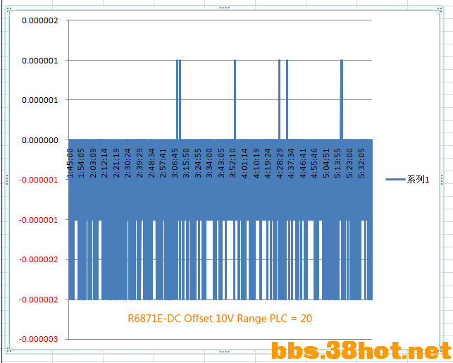

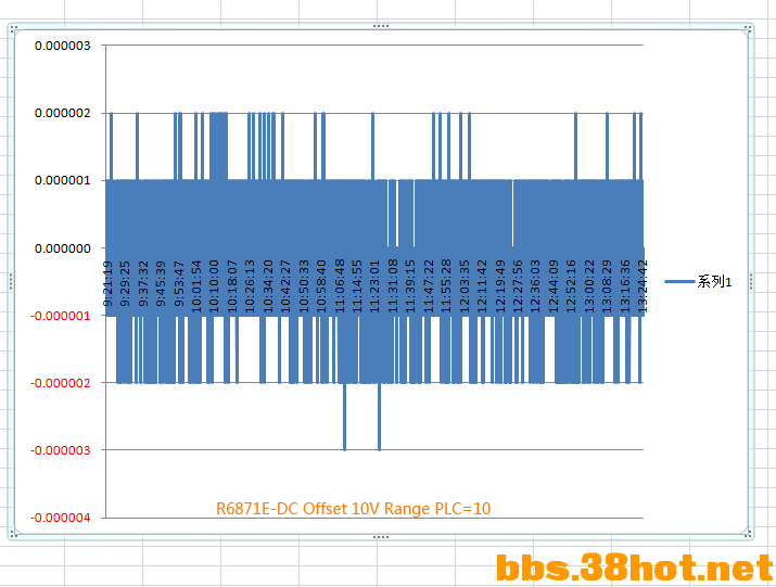

对了,楼主你测试的是 399,这个本身噪声也略大,建议在 10V 档短路输入端,看看归零情况和跳动。
我的 6871,10V 档短路输入端,基本在 0.000000~-0.000001 之间,极其偶尔到 -0.000002,这个眼睛都捕捉不到,靠电脑记录才发现
10V 档测试 10,跳动正负 2uV
发表于 2014-11-6 17:53:00 38hot手机频道 | 显示全部楼层
发表于 2014-11-6 17:54:22 38hot手机频道 | 显示全部楼层
发表于 2014-11-6 17:59:35 | 显示全部楼层
 楼主| 发表于 2014-11-6 18:58:21 | 显示全部楼层
感谢回复!
我被铲走的是这个R109的100k,不确认原来是否为金封
另外6.666k我这个是塑料块,但看起来不像被动过
后期版本这两个都是塑料块吗?我在网上没有搜到后期版本的图片
100plc:
因为正在测4WΩ,10V档表笔接10kΩ,零位为-0.000 0017±1dig,
直接铜鼻子压接在端子台上,零位也为-0.000 017±1dig
20plc:
直接铜鼻子压接在端子台上,零位也为-0.000 018±1dig

另外想问,您这个是-DC的,看您内侧继电器中间的两个脚不是焊在一起的,我的这台机器内侧继电器中间两只脚是焊在一起的,很奇怪,不知是否是装配失误还是怎么着的

20plc 速度输入噪声正负一个字,差不多就是那样了,足够好了。
 楼主| 发表于 2014-11-6 21:40:10 | 显示全部楼层
谢谢,我也觉得足够好。
我感觉这个结果好像是可以接受的,那就留下找地方校准吧。

突然又发现个现象,琴键开关有问题了:柔柔的弹起来,2W欧姆档有时就大至十几欧,指甲扣着边让它猛弹起来,2W欧姆档就小至1欧左右= =|||
GUARD-LO的开关也有问题,阻值不稳定,来回按了几十下,阻值有减小趋势
这琴键开关有靠谱的品牌/地儿买嘛?
发表于 2014-11-6 22:40:57 | 显示全部楼层
建议楼主先找说明书把零位调一下,
另外基准可能老化,需要重调零漂位置。
---我是用热风枪吹基准,看变化来调整串接的电阻,不够更好的方法是直接调整角落的那排跳针改变-10V电压,这个电压不需要精准-10V,主要是调零温漂的。
说明书我放过在网上,你搜不到再PM我
6871打磨过后还是不错的。没有3458A比较,纯粹个人看法。

发表于 2014-11-6 23:52:34 | 显示全部楼层
板子的绝缘度是大多数台表不归0的顽凶,清洁一下线路板表面说不定能治疗你的顽症。

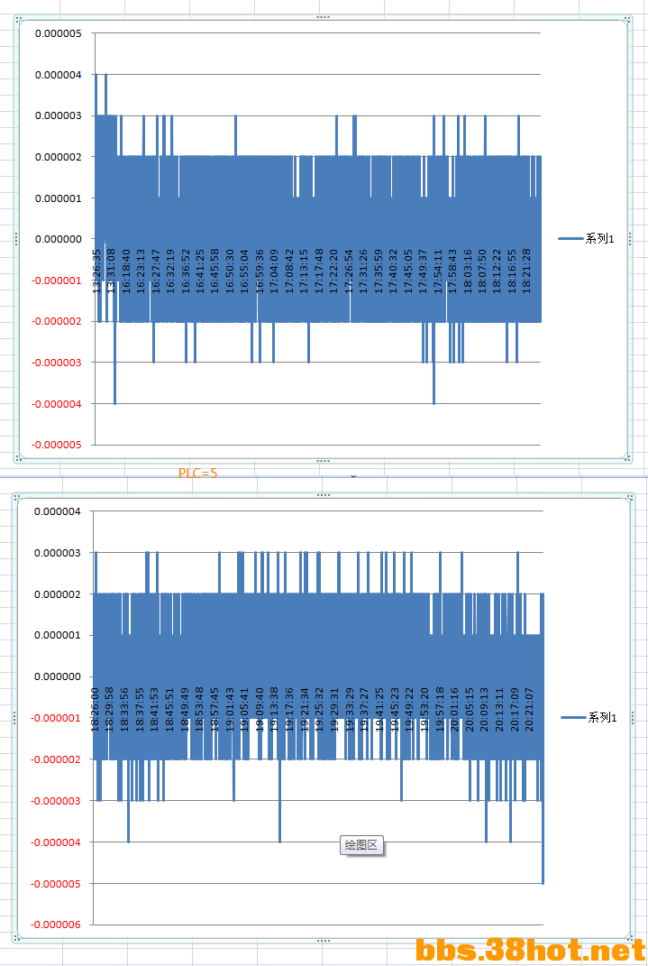

发表于 2014-11-8 13:12:13 | 显示全部楼层

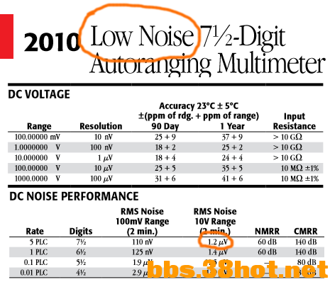

ceoe 发表于 2014-11-7 10:54
强贴!! 这个表应该是6位半的吧?
是 7 位半,理由:
1、5plc 时面板能出 7 位半结果(典型 6 位半表 34401 需要 10plc 才能在面板出 6 位半结果)
2、此时的噪声,以 2min 记不超过 4uVpp,折合 RMS 噪声甚至不到 700nVrms,这个结果好于吉时利在产的“低噪声” 的 7 位半 2010
吉时利 2010 低噪声 7 位半(厂家自己叫它低噪声的)的指标
6871 的实测数据,5PLC 时,2min 内噪声峰峰值只有 4uVpp,折合 RMS 噪声不到 700nVpp,已经远低于吉时利 2010
10PLC 时
20PLC 时
50PLC 时,2min 内噪声峰峰值甚至进入 1uVpp,几乎达到 8 位半水准:
