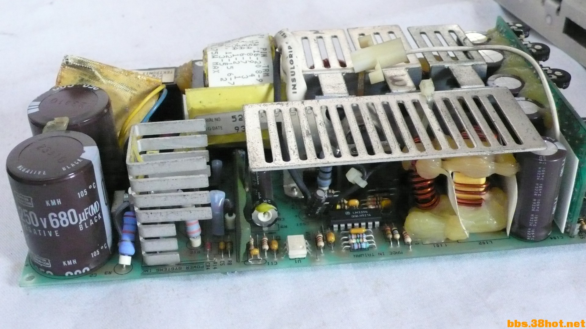

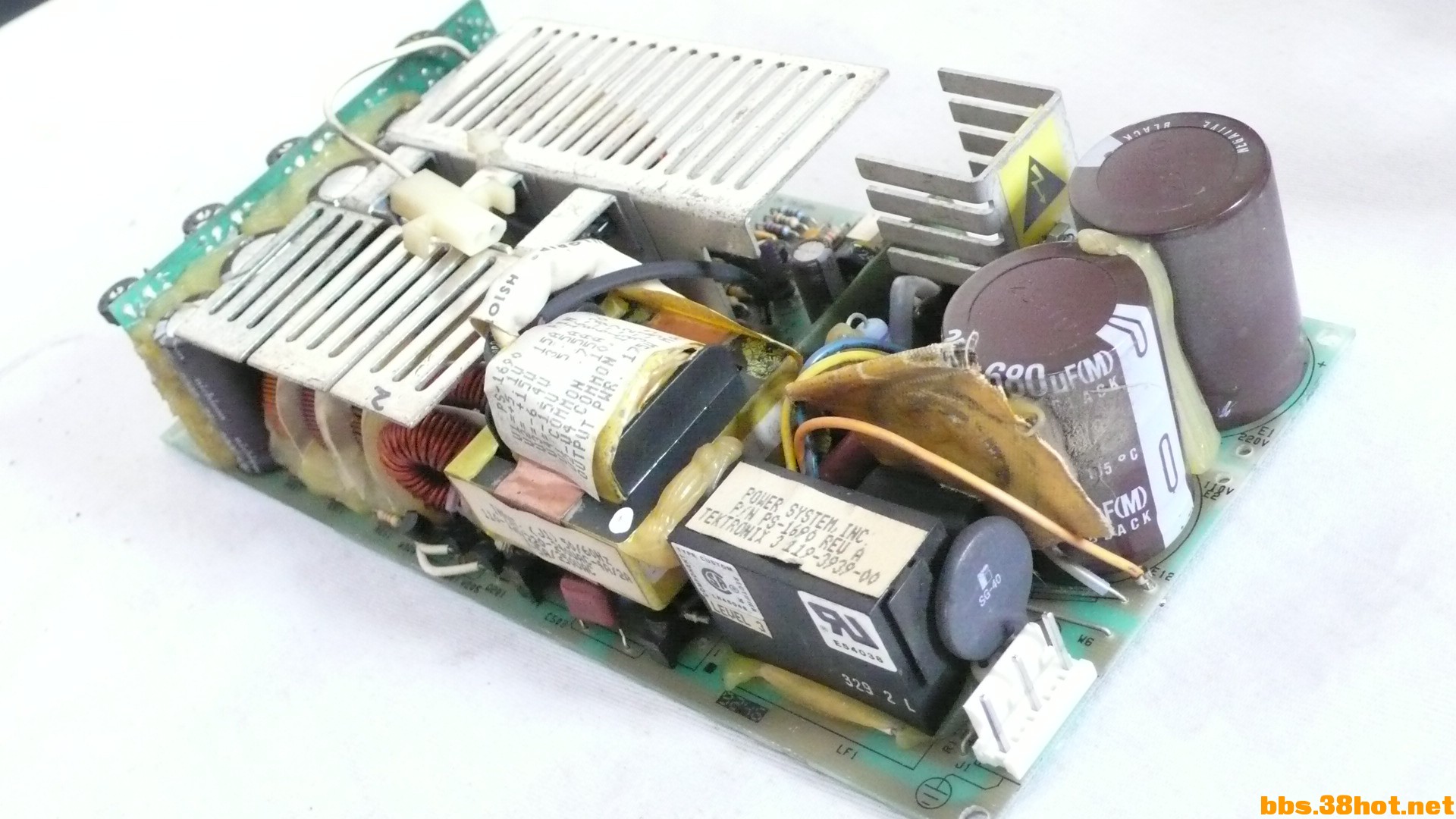

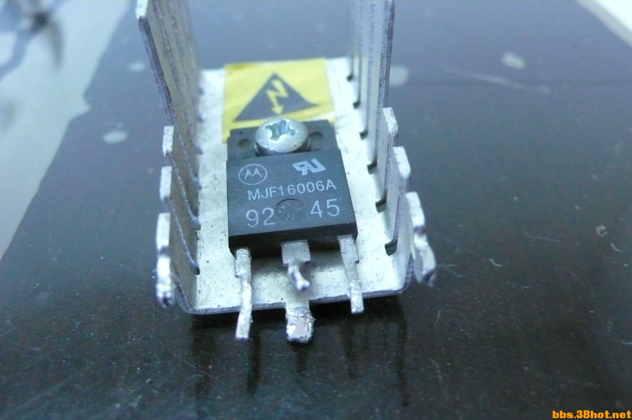

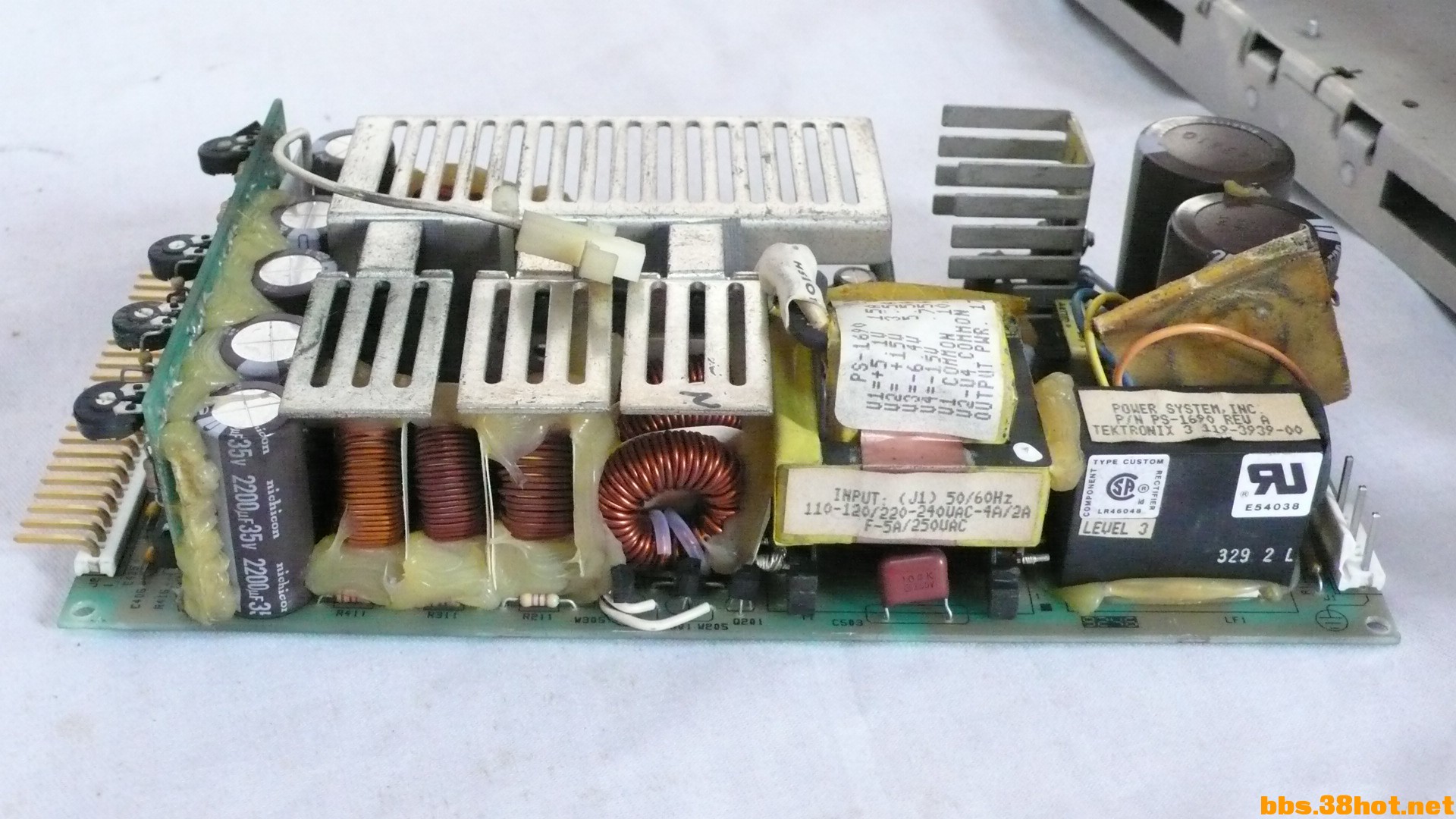

入手一台美国泰克TDS460示波器,故障现象电源烧保险。开机拆开检查,电源板外观没有任何烧焦、变色等现象。测试整流桥,交流输入端、直流输出端电阻值均为“0”,故判断整流桥击穿短路。拆下经测试检查,发现整流器是好的。继续查找,开关管 MJF16006A击穿短路。拆下硅桥后,电源侧串入100W白炽灯,通电检查,灯泡大亮,说明还有短路的地方。

[img][/img]

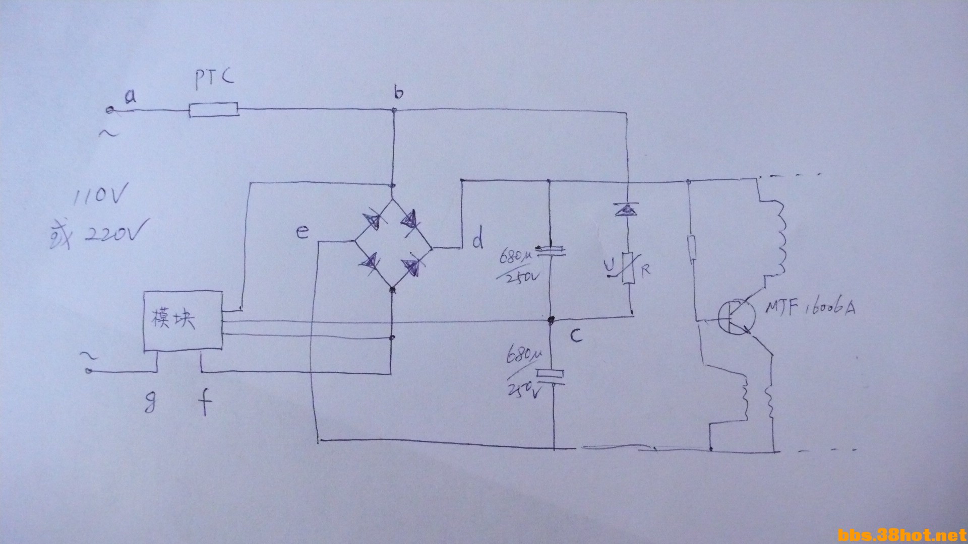

 楼主| 发表于 2014-11-6 13:29:59 | 显示全部楼层
根据实物绘制电气原理图如下。
 楼主| 发表于 2014-11-6 13:45:54 | 显示全部楼层
如图,经进一步检测,a--b间阻值为0;c--b 间约为0;d--e间为0;c--f间为0;f--g间为0;

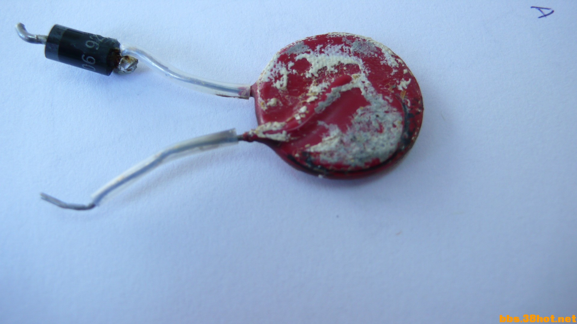

拆下开关管MJF16006A、压敏电阻(猜测,没有任何文字标记),检查已击穿。

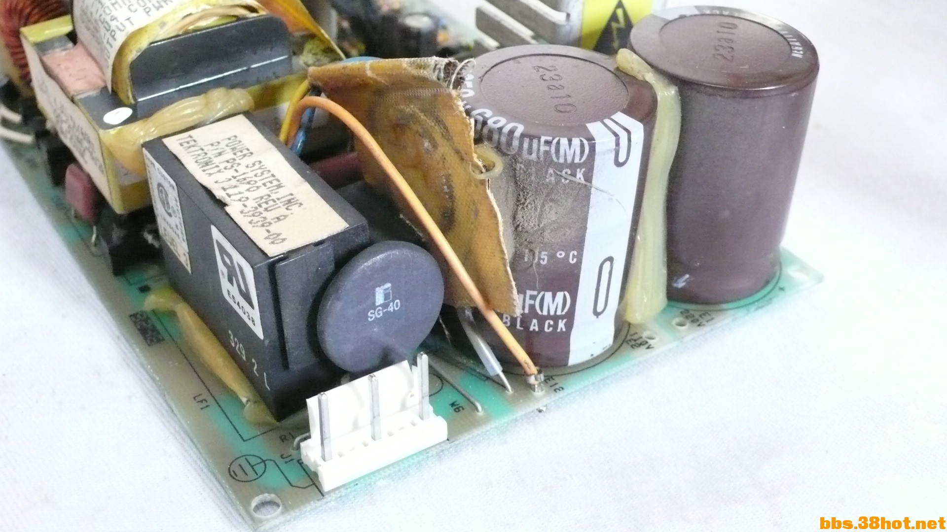

 楼主| 发表于 2014-11-6 13:59:21 | 显示全部楼层
分析那个黑色的方形模块应该是110V/220V电压转换模块,估计也坏了。模块前面黑色的圆形元件,我认为应该是可恢复性熔丝(元件上标记为SG-40,查不到型号、参数),估计也坏了。
 楼主| 发表于 2014-11-6 14:02:29 | 显示全部楼层
请各位武林高手,帮助分析一下,什么原因造成的。这几个元件都是什么?什么型号?用什么型号的元件替换?
发表于 2014-11-6 14:44:55 | 显示全部楼层
不怒 发表于 2014-11-6 13:29
根据实物绘制电气原理图如下。
这个模块就是110V/220V自动切换模块,220V时是桥式整流,110V时是倍压整流。如果不考虑用在110V电源,就把它去掉,把你图中的g和f两点用短线连接。
这个元件一旦损坏,始终处于倍压整流,当接入220V电源时,调整管上的电压接近700V,马上烧毁。电解电容同时受到高电压冲击,也需要考虑更换。
 楼主| 发表于 2014-11-6 15:27:18 | 显示全部楼层
证实了我的想法,将模块上橘黄色的线头拆点后,c--f间的阻值为无穷大了。g、f点引线在模块内部估计是联通的,我只把橘黄色的线头拆掉了,上电后,硅桥输出正常的直流电。

不是误拨,是自动转换的。应该是自动转换模块故障,导致保险烧断,反复插电试机导致压敏电阻击穿、开关管击穿。
发表于 2014-11-7 12:35:24 | 显示全部楼层
ptc也要检查一下,这个起缓冲作用,冷态为0也不正常啊
 楼主| 发表于 2014-11-7 17:31:43 | 显示全部楼层
楼上说的我试了,用烙铁加热,阻值也不变化,估计是坏了。但不知道是什么规格的。在网上买了2个,250V2A,在路上。不知行否?

哪位老师知道:MJF16006A可用什么型号的管代替。
发表于 2014-11-11 09:31:22 | 显示全部楼层
这是高频管,尽量用原型号
 楼主| 发表于 2014-11-11 16:04:45 | 显示全部楼层
买不到啊,淘宝上也没有

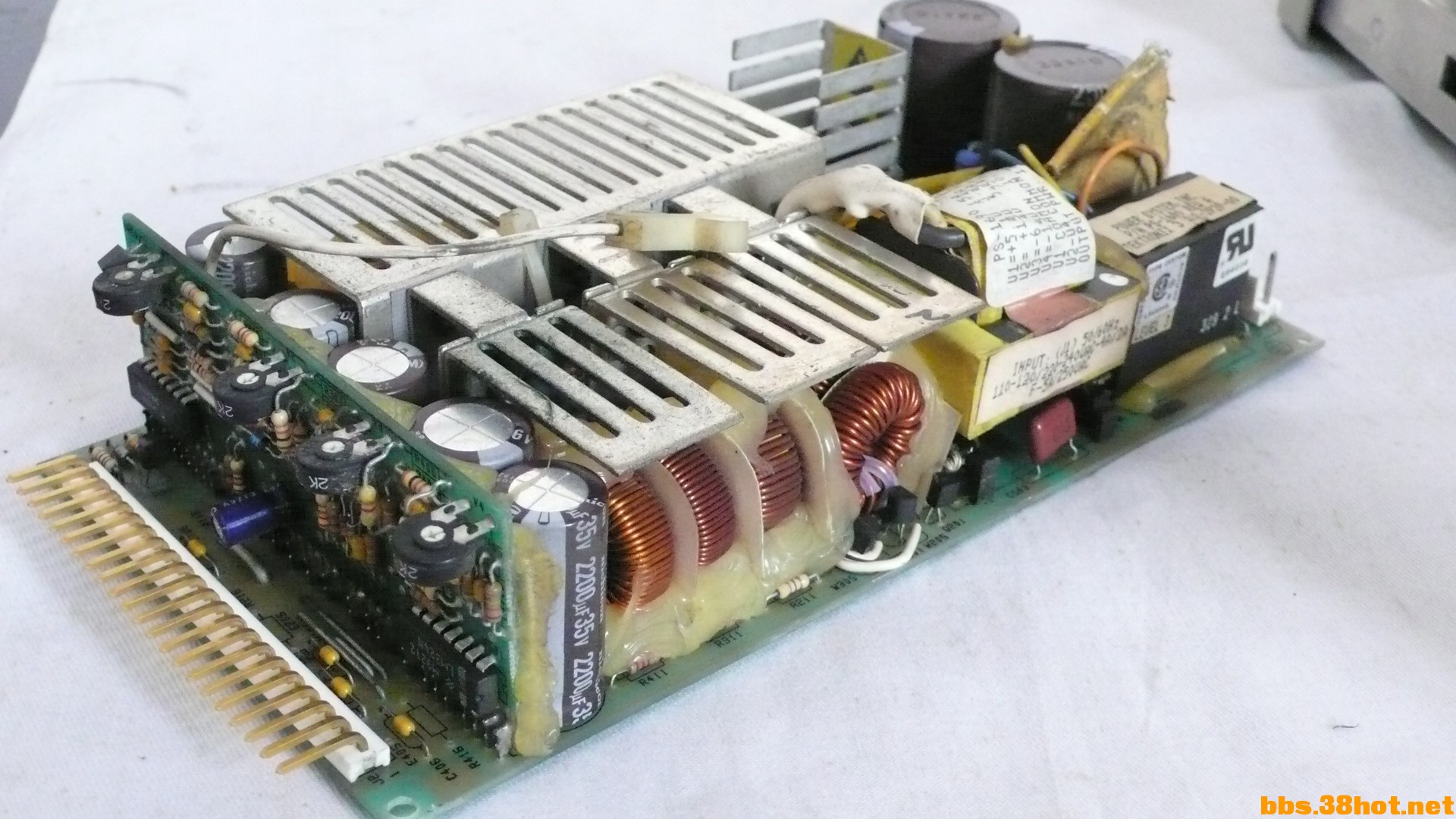

 楼主| 发表于 2014-11-14 15:40:05 | 显示全部楼层
MJF1600A,没办法弄到。现在用2SC3886A代替,空载测试,输出电压都正常。但是发热厉害,不到5分钟,散热片就烫手了。再不敢往下试了。
 楼主| 发表于 2014-11-20 15:13:03 | 显示全部楼层
好了。装好后风扇散热,正常工作。
