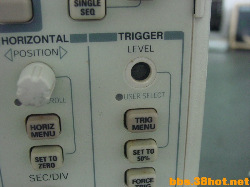

请教各位老师,泰克这个旋钮可以换吗?

自己对示波器还不是很熟悉,这个是其他项目夭折的产物。放在一旁吃灰,我拿出来看能不能学习一下。拆开看过,不像普通的电位器也有可能是普通的电位器,后面有个东西盖着的,这个东西要怎么换,旋钮要到哪里卖?谢谢各位老师。

可以。。。。

你的意思是可以打开后面哪个防潮盖,用普通电位器取代?

不是普通电位器是,要买同样的编码器

没坏就别折腾了,配件不好买还死贵的

基本买不到。
触发电平需要的力度很小,建议用树脂和塑料杆加工延长一下,还是比较可靠的。

LS说的基本正确,确切的讲应该是买不到,TDS1K系列的这个编码开关好像是直接坐在按键旋钮板上的,TEK的建议是直接换这块板子,价格基本上可以买到这个机器的二手货了,个人建议自己加工一个延长件,用胶水连接上,这个触发功能用的频度不高,手工好的可以以假乱真!

6楼正解,但是外面的帽子tb上大把,也不贵,我就用树脂(AB)胶修复过仪器外壳,是缺了,不是粘贴,效果很好,别用3秒,很差
