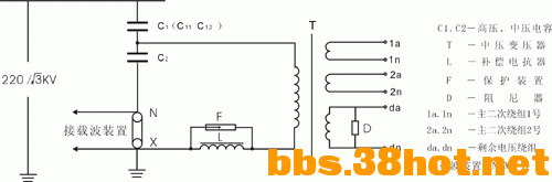

发表于 2014-11-12 13:40:20 | 显示全部楼层
LiuB 发表于 2014-11-11 13:39
那500KV降为220V怎么做
主要还是靠电容降压,这里有张图你可以看一下 35KV上的就用这种电压互感器的,存电感式的分级绝缘也不好做,电场太强了
发表于 2014-11-12 13:43:12 | 显示全部楼层
chwd5 发表于 2014-11-12 13:40
主要还是靠电容降压,这里有张图你可以看一下 35KV上的就用这种电压互感器的,存电感式的分级绝缘也不好 ...
我们都看错了。LZ说的是超高压直流。
发表于 2014-11-12 13:45:52 | 显示全部楼层
LiuB 发表于 2014-11-12 13:43
我们都看错了。LZ说的是超高压直流。
惭愧惭愧,我没看清  直流的好像是光纤传感器,我没见过 ,我的工作只接触到500KV及以下的设备,我是做电气试验的
