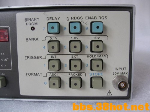

求助,这个接头是什么接头?不是BNC接头
发表于 2014-11-5 15:22:55 | 显示全部楼层 |阅读模式
具体看图
发表于 2014-11-5 15:31:45 | 显示全部楼层
可以搜索关键字:三抓,三同轴, Triax
发表于 2014-11-5 15:31:59 | 显示全部楼层
 楼主| 发表于 2014-11-5 15:33:47 | 显示全部楼层
谢谢。我搜一下看看。
发表于 2014-11-5 15:41:48 | 显示全部楼层
带屏蔽的
发表于 2014-11-5 21:38:03 | 显示全部楼层
2L果然专业,这个多了一层屏蔽的!三个固定!

 楼主| 发表于 2014-11-6 11:50:38 | 显示全部楼层
再次谢谢,查到了。三同轴BNC。
