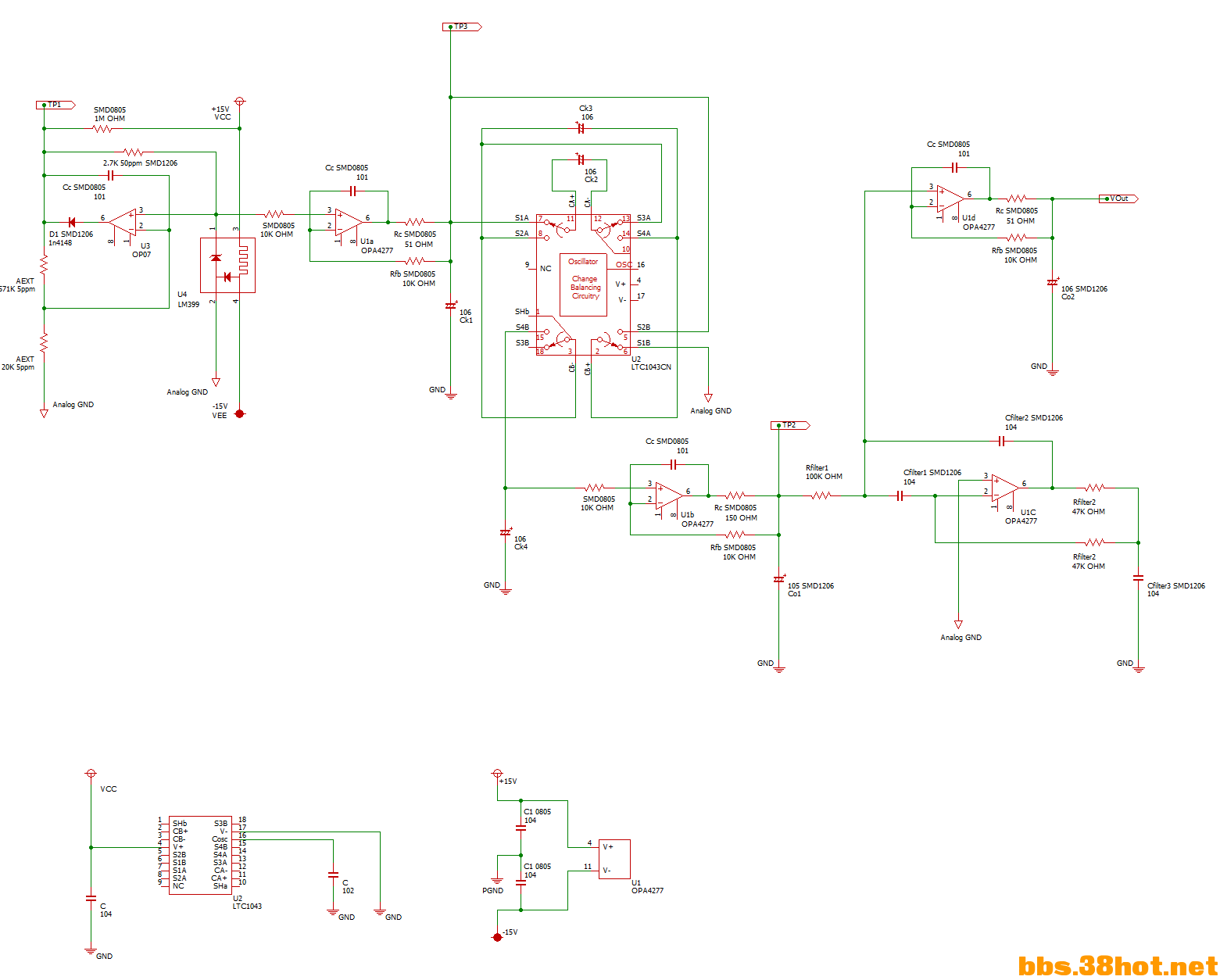

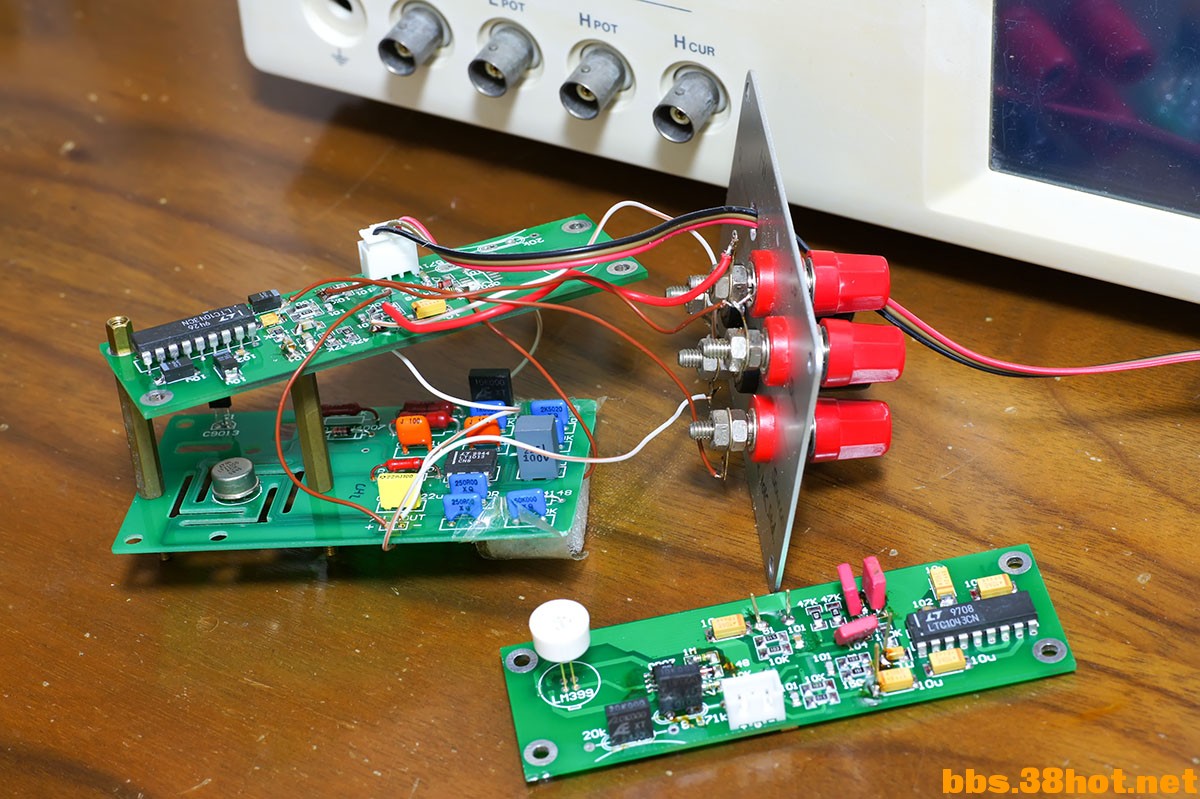

本设计和测试为我的 Voltgen Version 2.0 准备,电路如下
经 TR 制作如下:
https://bbs.38hot.net/forum.php?mod=viewthread&tid=97617&extra=page%3D1

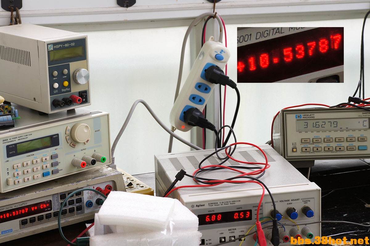

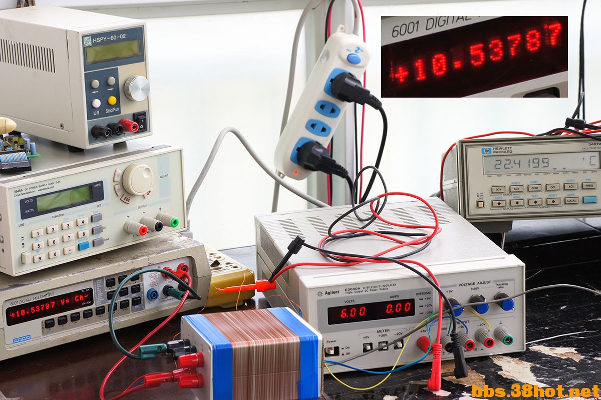

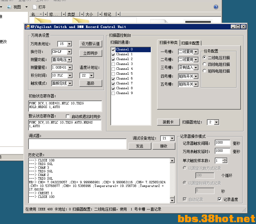

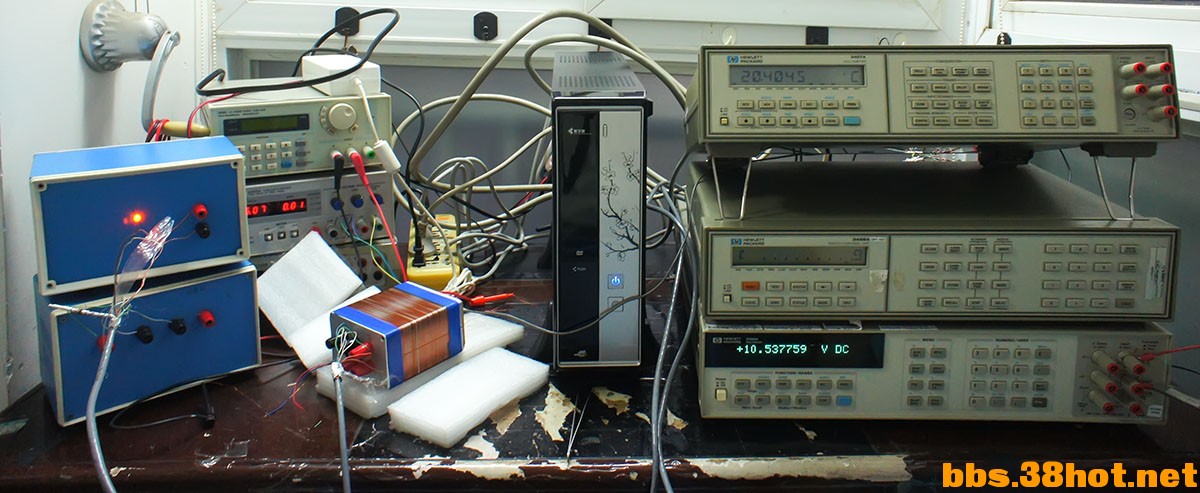

经初步测试,认为性能不错
趁着冷空气过来,用 3458 + 开关单元 3488(和 44470 2 线复用器)测试了一下

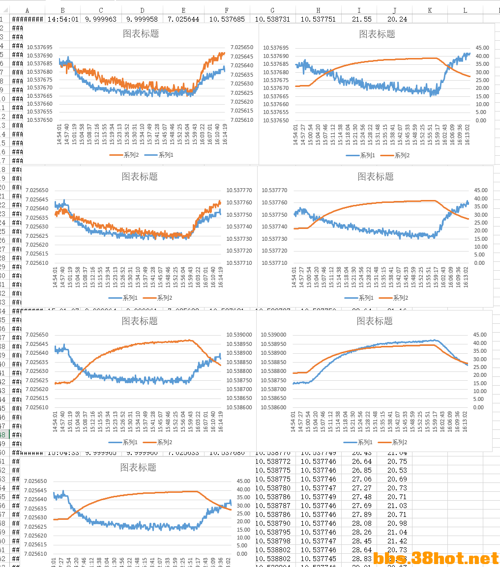

测试以外部的恒温 263、LTZ1000 为参考,测试数据经过参考对照处理

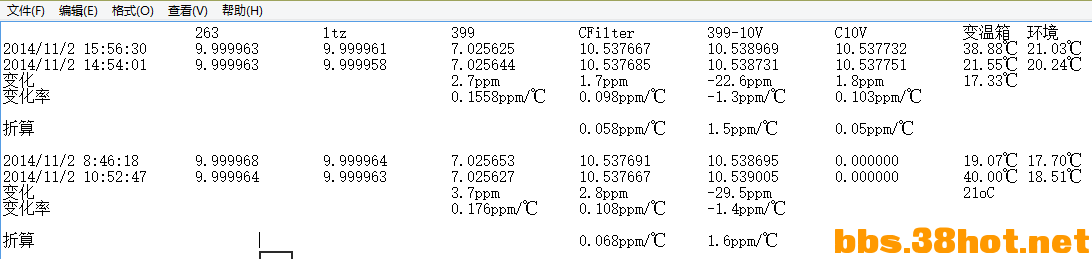

结论如下:
   263  ltz  399  CFilter  399-10V  C10V  变温箱 环境
2014/11/2 15:56:30 9.999963 9.999961 7.025625 10.537667 10.538969 10.537732 38.88℃ 21.03℃
2014/11/2 14:54:01 9.999963 9.999958 7.025644 10.537685 10.538731 10.537751 21.55℃ 20.24℃
变化       2.7ppm  1.7ppm  -22.6ppm 1.8ppm  17.33℃
变化率       0.1558ppm/℃ 0.098ppm/℃ -1.3ppm/℃ 0.103ppm/℃
折算         0.058ppm/℃ 1.5ppm/℃ 0.05ppm/℃
2014/11/2 8:46:18 9.999968 9.999964 7.025653 10.537691 10.538695 0.000000 19.07℃ 17.70℃
2014/11/2 10:52:47 9.999964 9.999963 7.025627 10.537667 10.539005 0.000000 40.00℃ 18.51℃
变化       3.7ppm  2.8ppm  -29.5ppm   21oC
变化率       0.176ppm/℃ 0.108ppm/℃ -1.4ppm/℃
折算         0.068ppm/℃ 1.6ppm/℃
也就是说,经过重复测试,开关电容对 399 的电压(变化)的跟踪变化率是 0.06ppm/℃(作为对比,一对塑料块升压的跟踪变化率是 1.6ppm/℃),这个结果可以说是非常好。

到底用没用运放缓冲啊,如果用了还要把运放温飘算上···········
发表于 2014-11-2 20:28:22 | 显示全部楼层
发表于 2014-11-2 20:51:07 | 显示全部楼层
进来学习
 楼主| 发表于 2014-11-2 21:38:49 | 显示全部楼层
见原理图,开关电容输出的电压经过缓冲器 A1 后进入滤波器,然后经过缓冲器 A2 再输出,所以经过了两个运放缓冲,因此
btw. 运放是 OPA4277,温飘嘛

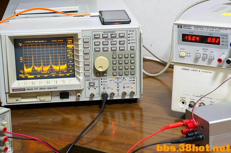

Noise?
 楼主| 发表于 2014-11-4 16:14:42 | 显示全部楼层
have not tested because the current reference is LM399, I will test the low-freq noise when the reference using LTZ1000 at next version.
发表于 2014-11-4 20:53:58 | 显示全部楼层
好东西

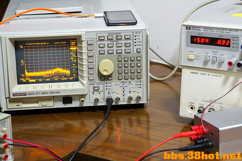

 楼主| 发表于 2014-11-7 00:07:12 | 显示全部楼层

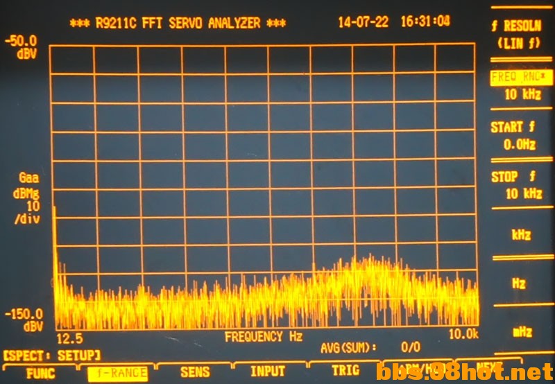

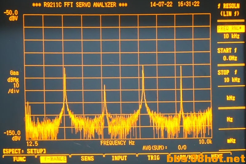

Test by HP 3458A,@10plc(5HZ low-freq noise),Internal Statistical function, 100pt, Repeat 2 times
the LTZ1000 buff out: ~300nVrms
the Switch capacitor with filter: 900nVrms
the Switch capacitor without filter: 330nVrms
x3
without filter, the 2KHZ and its harmonic ripple:

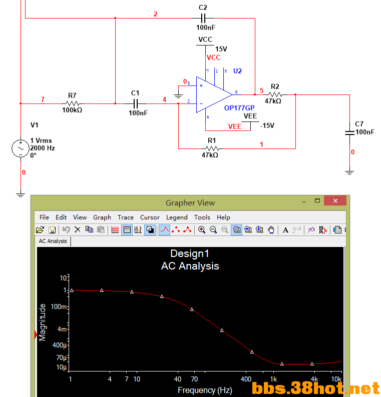

with low-pass filter:
 楼主| 发表于 2014-11-7 00:16:53 | 显示全部楼层
with LTZ1000:
low-pass filter:
