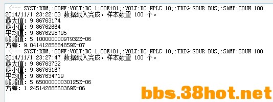

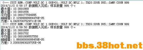

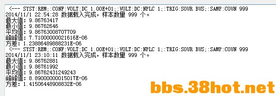

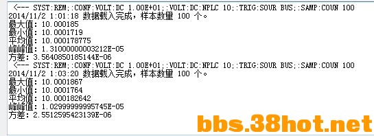

托zhikai_wu的福,他的超小型LTZ基准给了我这次测试的机会,用某人的傻瓜统计程序分别测试了LM399和LTZ1000作为K2000基准的差别,虽然整体数据不及以前某人发的34410A的性能,但是作为一款90年代的6位半老表,设计上还是有过人之处的。相比较价格一直虚高不下的兄弟,34401A   1PLC下在面板都出不了6位半的数字,实在是差太多了。
399-1PLC
399-1PLC
LTZ-1PLC
LTZ-1PLC
399-10PLC
399-10PLC

 楼主| 发表于 2014-11-3 06:18:48 | 显示全部楼层
lflyy 发表于 2014-11-2 13:14
兄弟!放个图参考下!
改的时候没拍图。。。把399换掉就行了
