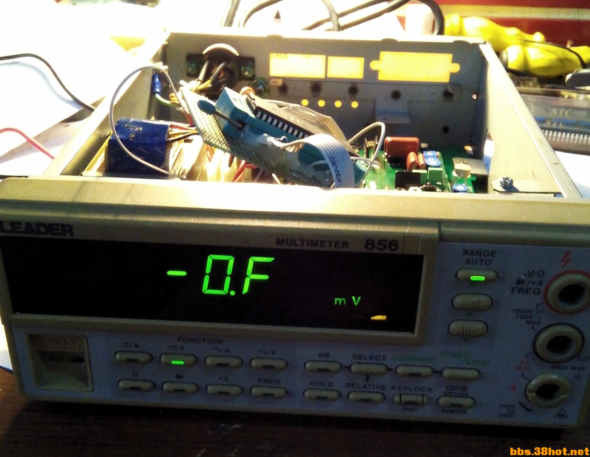

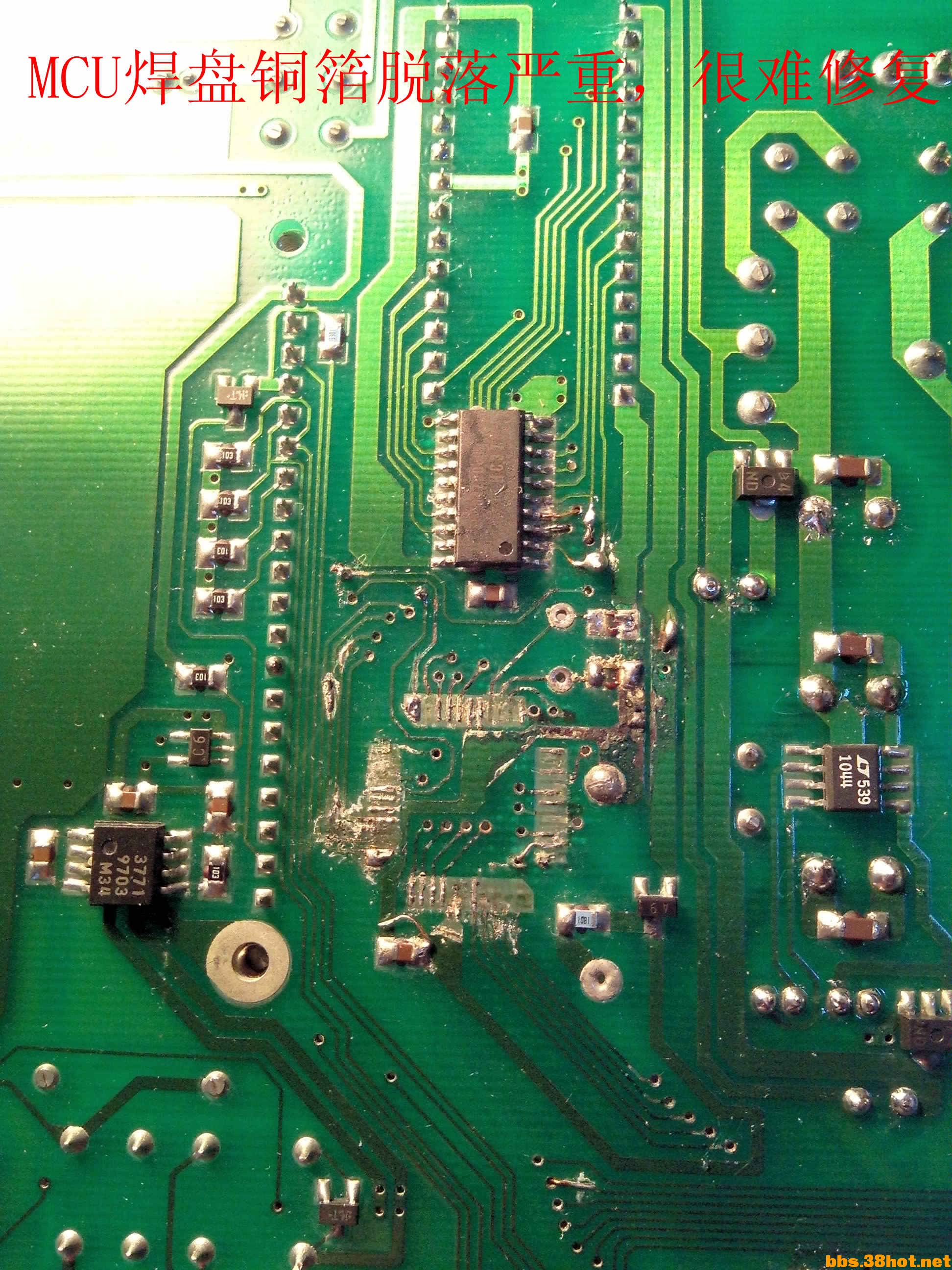

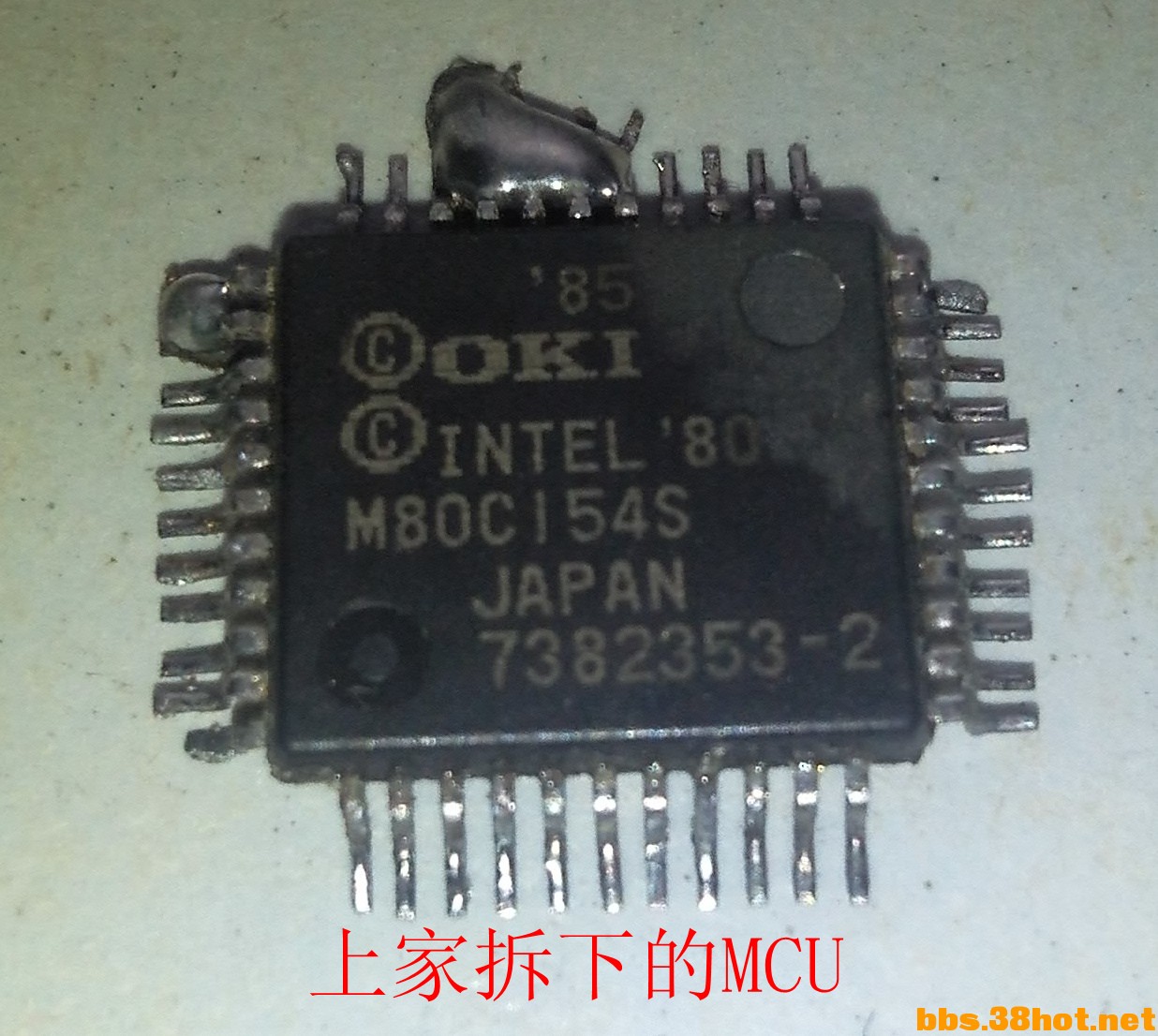

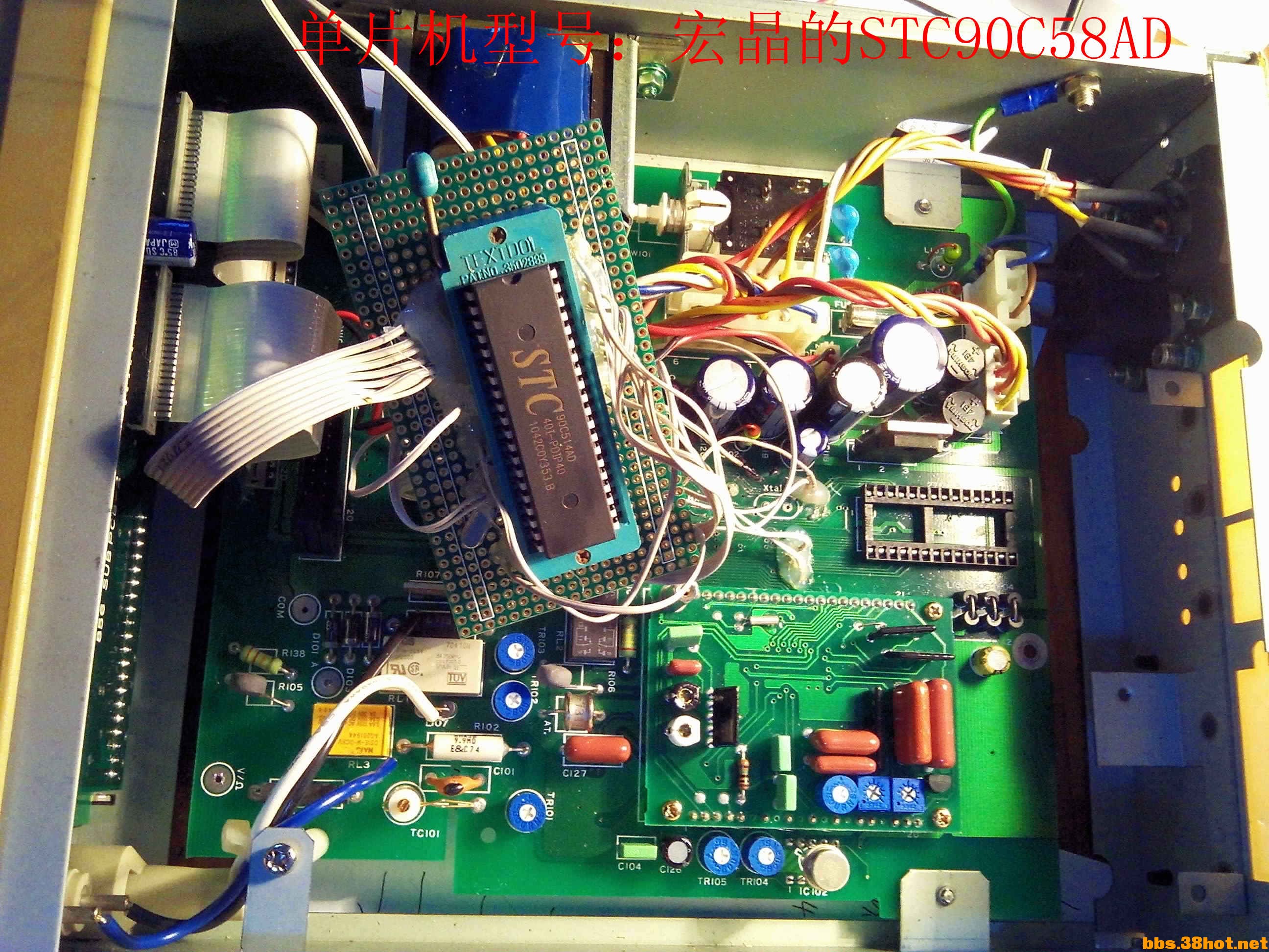

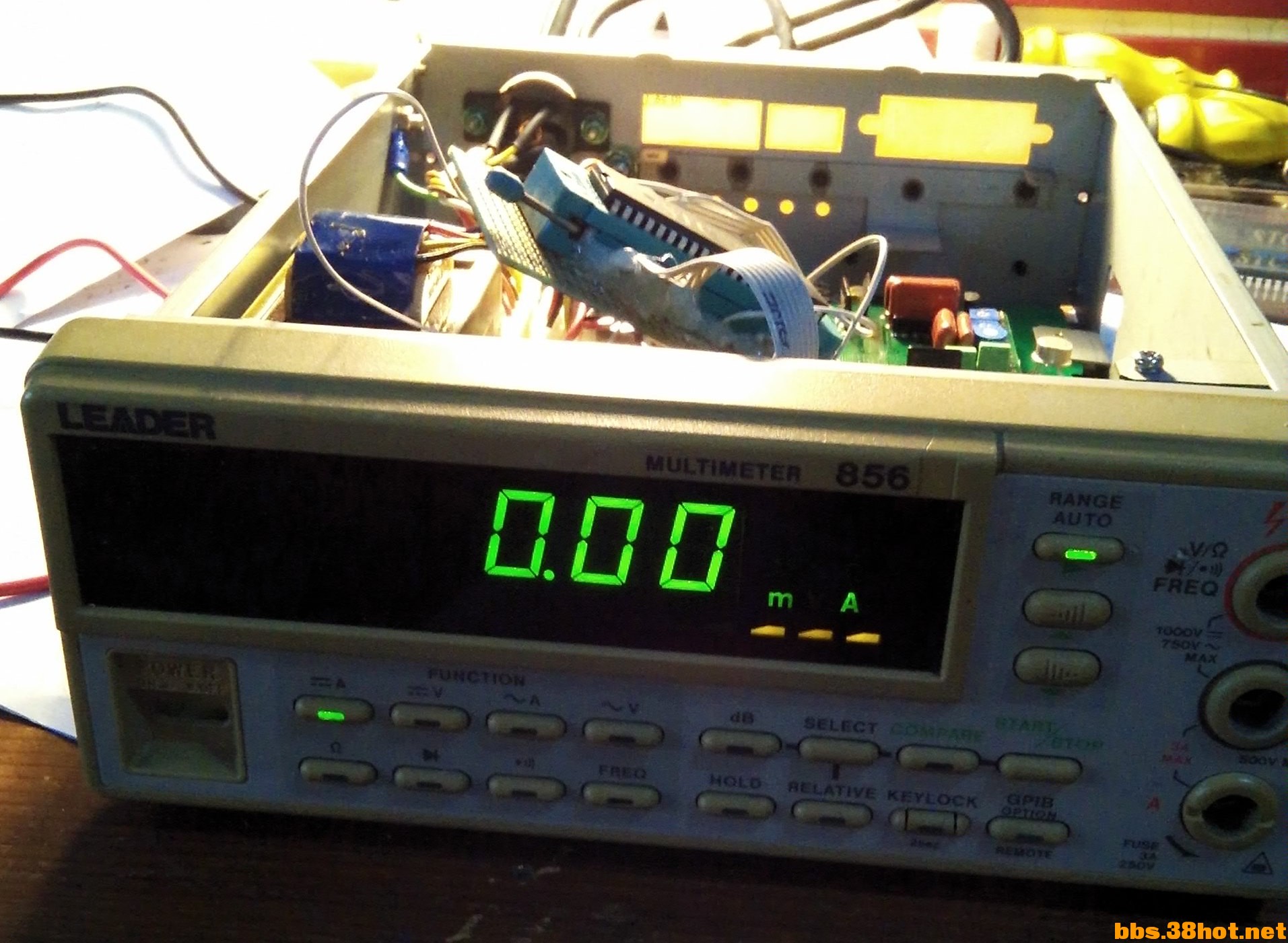

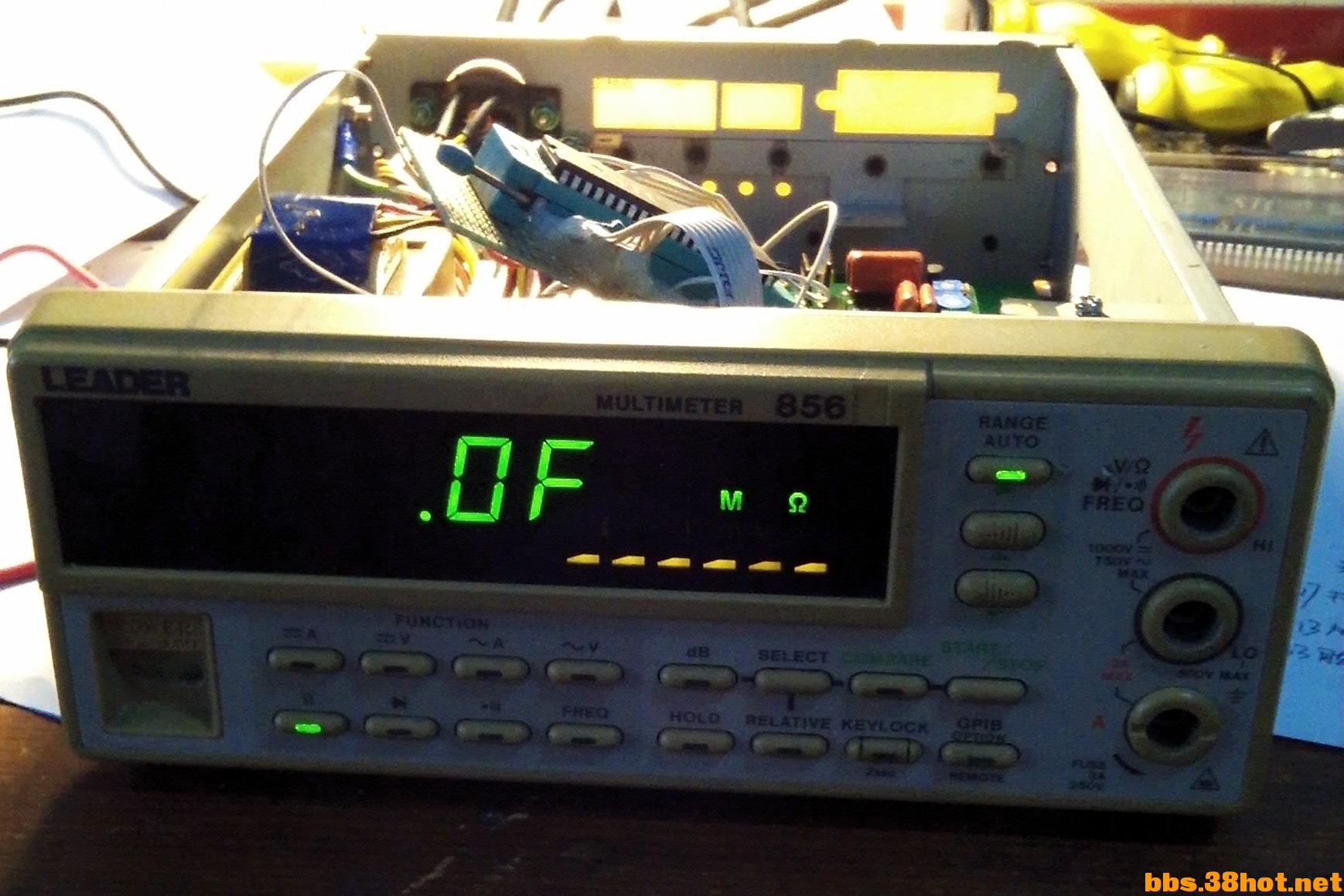

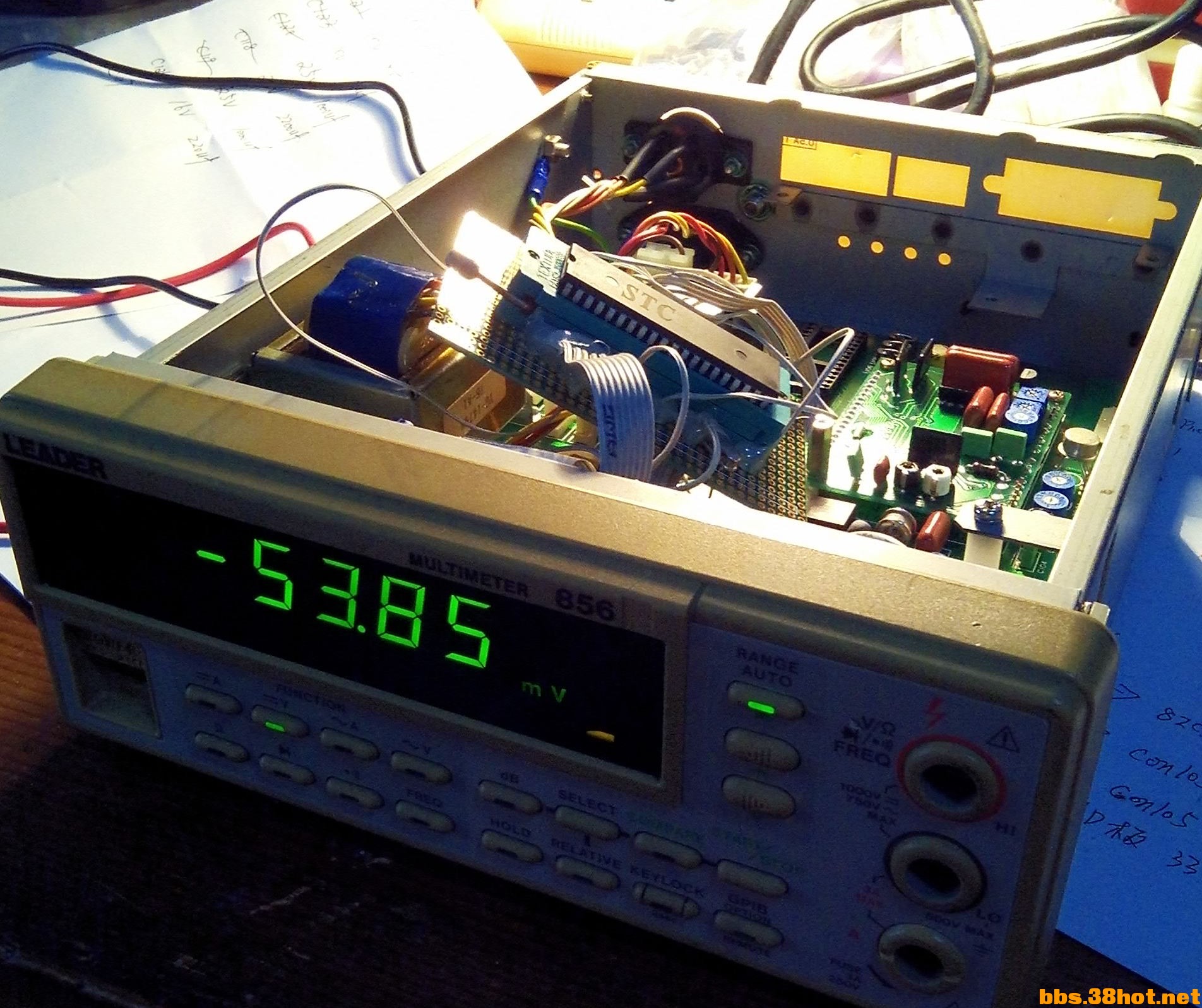

从淘宝上收了台故障的利达856台表,故障现象为开机显示全0,蜂鸣器常响。收到打开一看,是记忆电池漏腐蚀线路板,上家已修得不成样子了,主控MCU被拆下,MCU焊盘面目全非,晶振也没有了。

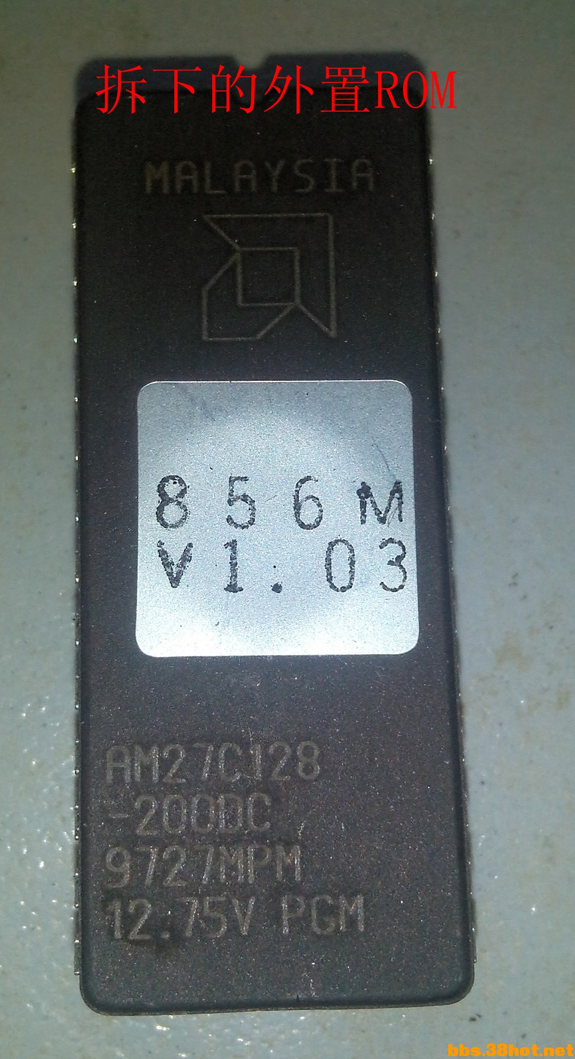

因MCU铜箔已无法使用,决定换新单片机飞线连接,原来的MCU是典型的8031电路,ROM外置,为减少接线数量,将27C128一并拆下。
新单片机使用宏晶公司的STC90C514AD,RAM256B,ROM56KB。

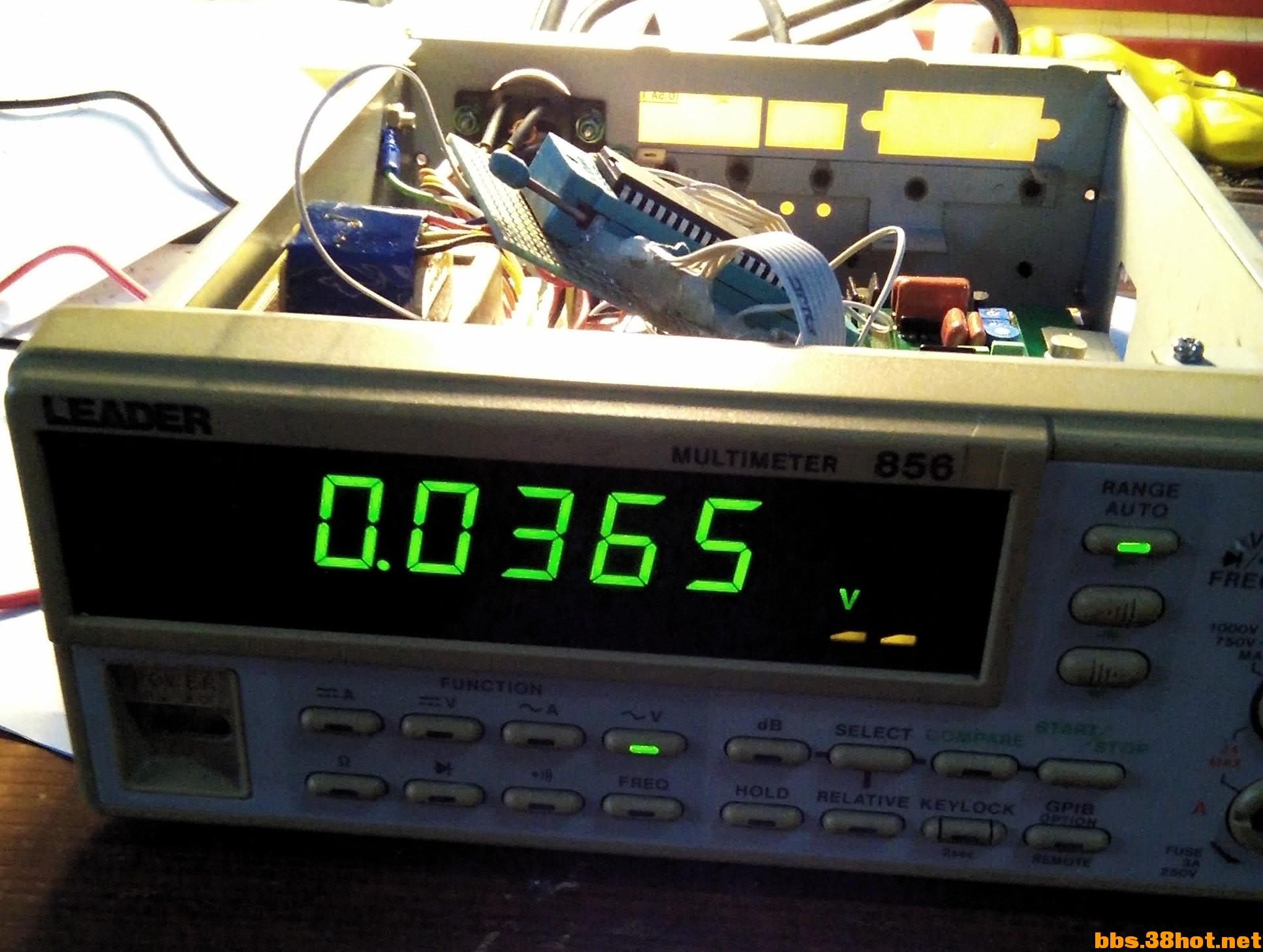

经过几天的维修,现已正常,只是精度还没得空测试。
在此感谢人生感悟网友提供了晶振频率、感谢zy19860818网友提供的外置ROM中的原代码。维修过程中参考了38度论坛和矿石论坛的相关帖子,在此不再一一注明。
下面上图与大家分享修复的喜悦。

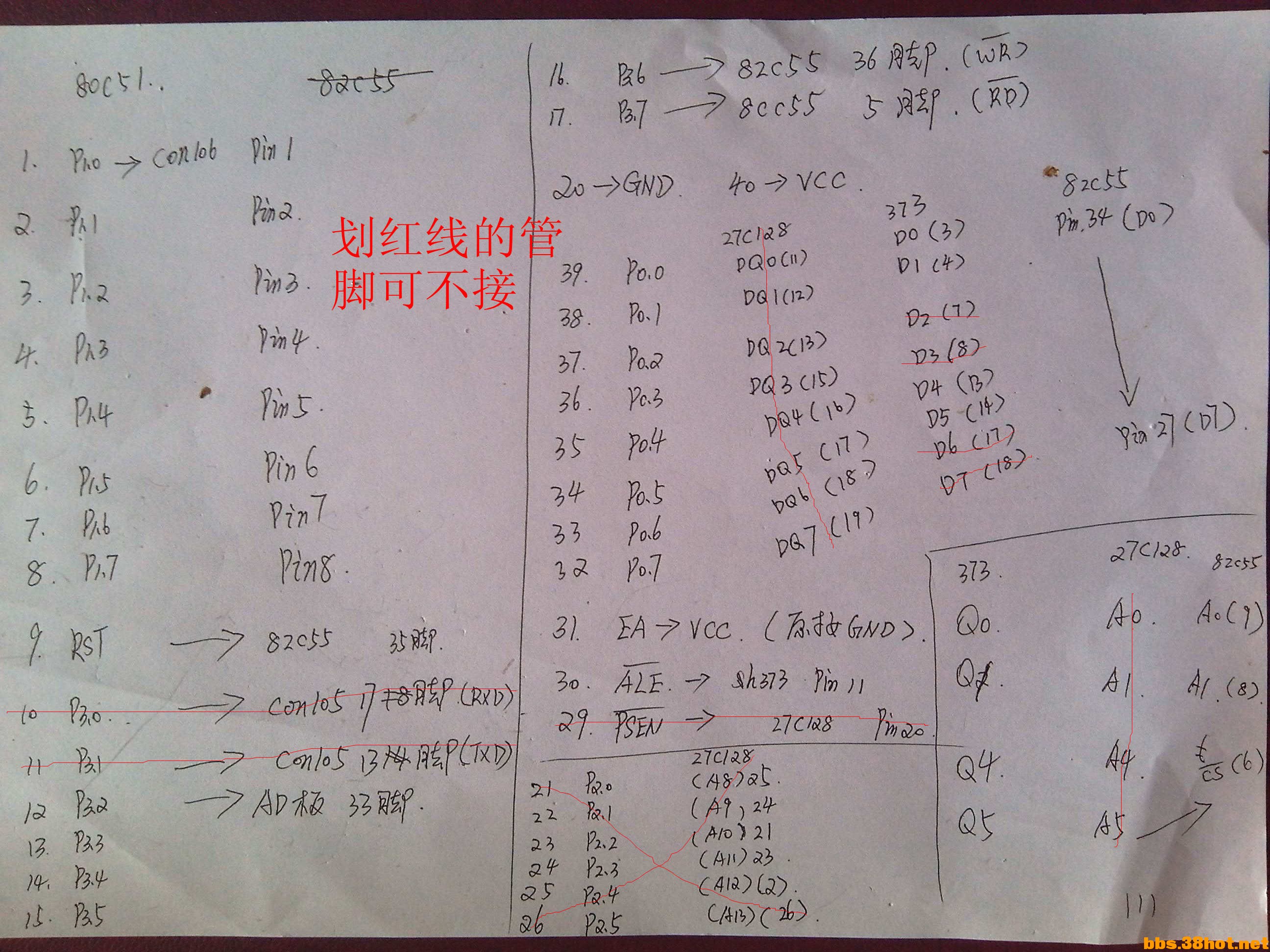

实际上单片机只要使用ROM容量在16KB以上的51即可,我只是手边有宏晶的这款就用了。
第三张图中单片机和8255的脚位编号均以DIP40封装为准,不是按板子上的PLCC44封装数的。

是啊,不过我的27C128应该没坏,省了我买编程器的钱。

各位朋友的称赞实在不敢当,我这种修法实际是个偷懒的作法,因为MCU的焊盘腐蚀实在太厉害,耐不下心去一根线一个过孔地去修补,加之焊接功力有限,所以选择了好焊的PDIP封装的单片机。
论坛各位大家的贴子给了我很大的帮助,所以也将我的维修成果发上来,希望能对大家有所帮助。

已发你邮箱,这是矿坛zy19860818提供给我的。多亏了他,不然我还得去买编程器自己往外读。

原来MCU的EA引脚是接的地电平吗?
 楼主| 发表于 2014-11-3 16:49:49 | 显示全部楼层
marshallemon 发表于 2014-11-3 13:46
原来MCU的EA引脚是接的地电平吗?
是的,单片机使用外部ROM中的代码时EA引脚必须接地;当EA引脚接VCC时,内部有ROM的先取内部ROM中的代码,超出内部ROM的地址后再到外置ROM中取代码。

更换MCU后直接把原来rom中的bin烧入MCU就可以用了?
 楼主| 发表于 2014-11-4 07:35:48 | 显示全部楼层
是的。
