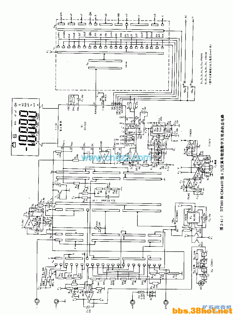

自己的两块!980+ 电容档误差太大!!!
一块还是新的!没过保!当时找的一个同事的支付宝买的!
其他档位测试还是很准确的!
发表于 2014-11-1 19:15:14 | 显示全部楼层
20080726_41b2858b944404167ad0dDxouWhRY9EX.gif 看看能用上不。
发表于 2014-11-1 19:31:01 | 显示全部楼层

 楼主| 发表于 2014-11-1 19:40:24 | 显示全部楼层
哥你好!谢谢你的图纸!可是放大太不清楚了
发表于 2014-11-1 20:05:27 | 显示全部楼层
我找了几张都这样
发表于 2014-11-1 21:49:04 38hot手机频道 | 显示全部楼层
我只有dt980+的
 楼主| 发表于 2014-11-1 22:02:39 | 显示全部楼层
我找到一张 还是很模糊!根本无法使用!

发表于 2014-11-2 07:33:56 | 显示全部楼层
这里有张清楚的,不过是VC980,没有+。
980.pdf (568.09 KB, 下载次数: 95)
 楼主| 发表于 2014-11-2 10:59:12 | 显示全部楼层
哥你的图纸好多了!谢谢你!我可以照葫芦画瓢!研究下!十分感谢!!!!!
 楼主| 发表于 2014-11-2 14:00:11 | 显示全部楼层
简单检查电路 发现最下边的  m7 击穿了!正反向都是0.2  更换后小电容 误差 不打大电容很大  还是不理想 !
标注 uf      86e实测1           980实测
4.7        5.6               4.5
47          48                43.4
68          65                57
继续求修表高手指点!
发表于 2014-11-2 18:48:35 38hot手机频道 | 显示全部楼层
980和86e是两种不同的测试方法,你还是找标准电容或者电桥吧
