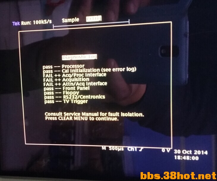

TDS544A泰克示波器自检不通过。显示如下画面.不知道是什么意思.求助坛内高手发一份维修手册.
三个项目自检不过

先拆机换电容。
lzxya
lzxya
发表于 2014-11-1 16:55:07

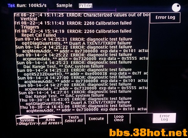

维修手册就不要想了,能找到的只有520B的示波器图示,先看看ErrorLOG,看看具体是什么问题。

谢谢楼上两位的支持。也必须感谢BG8UP的指点.直接就告诉我换过配件后自检就会只剩下一个了。不愧是泰克的高手.配件定了些.过几天换过再说。

跟我的420A一样的故障,涉及采集板、衰减板甚至电源、电池,先换贴片电解电容试试,不行就比较啰嗦啦

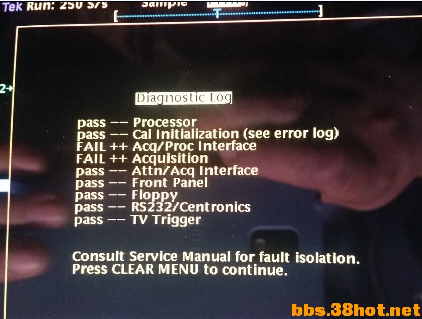

现在电容换了一部分.开机一段时间从新开机,自检就剩一个过不去了.上个图先

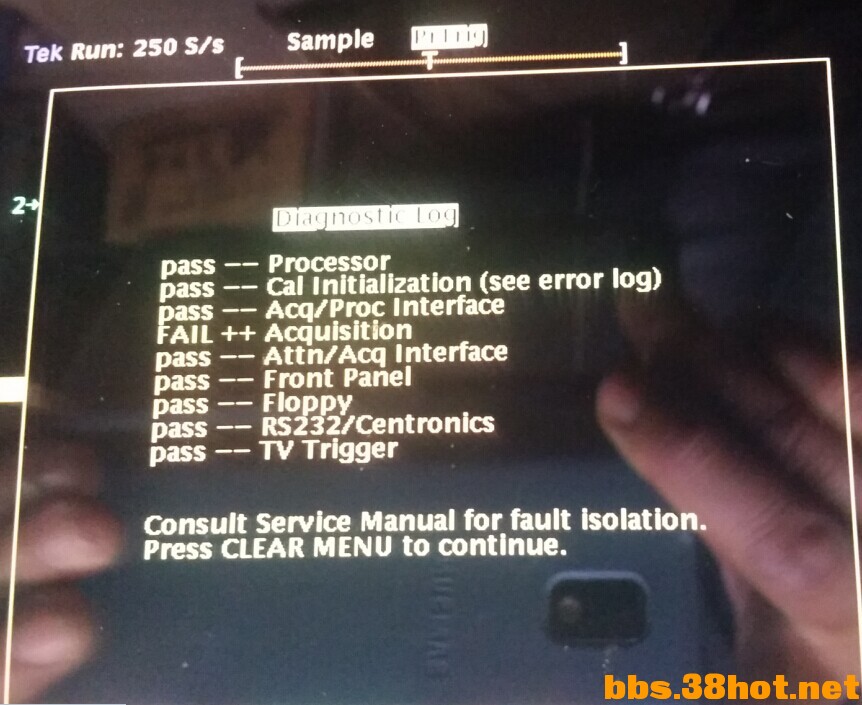

今天看了看我的示波器的电路板东一块西一块.把它组装上开机看看能自己好不.结果奇迹还是没有出现.不过故障也没有扩大.上个图给坛里高手看看.不知道啥意思.
