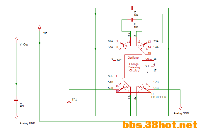

不需要使用比例电阻的7转10.5
发表于 2014-10-31 21:11:52 | 显示全部楼层
楼上很多人根本都误解了,这个分压、倍压的指标与电容容量误差根本没有任何关系
最重要的是电容的温度系数,漏电,模拟开关的电荷注入效应(这个容易被忽视)
而且电容的温度系数只影响短稳,与长稳无关,理论上电容容量只要在开关的一个周期内保证不变即可

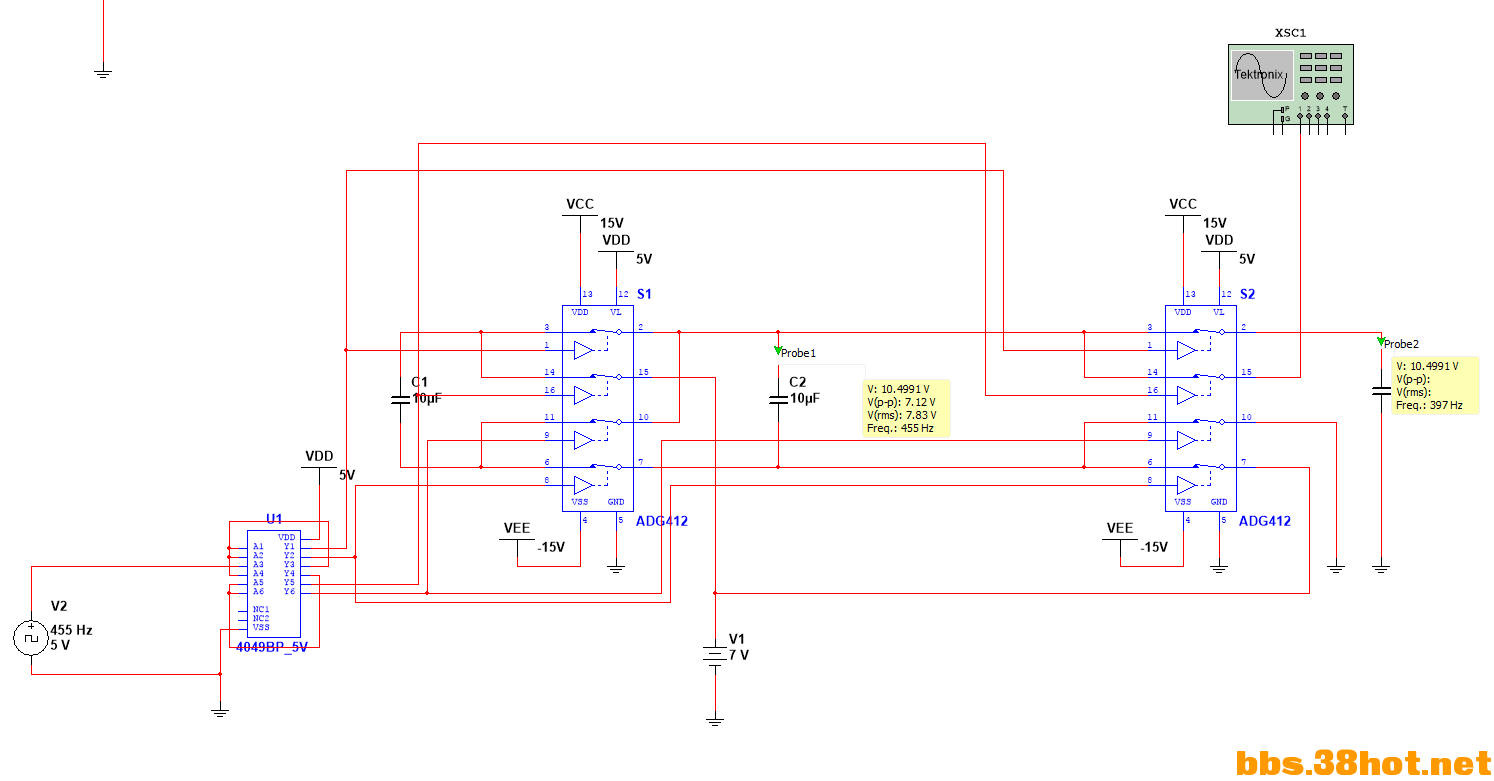

发表于 2014-10-31 21:38:52 | 显示全部楼层
iddqd2001 发表于 2014-10-31 19:11
Prema 5017 and 8017 voltage reference:
sure,i'm copycat

发表于 2014-10-31 21:50:10 | 显示全部楼层
最重要的是电容的温度系 ...
因为考虑到模拟开关的影响,所以这里没有如 5017/8017 那样使用独立的 DG412 模拟开关,而是使用了专用开关电容 IC(LTC1043),期待取得更好效果,根据 1043 手册,二分之一分压对原始电压的相对精度达到 1ppm。

这种结构对电容的漏电要求应该比较高,记得好像1043的资料里有提及,用聚丙烯的应该更合适吧,总觉得钽电容用在这里不是很好。期待进一步的测试对比。楼主的帖子又勾起了一直以来对1043的兴趣,那么现在问题来了,请教下楼主,买LT1043CN淘宝上那家比较强呢
发表于 2014-11-1 09:25:36 | 显示全部楼层
假设两只电容完全相等,则串联后电容量减半为0.5C,并联后容量增倍为2C。
串联时使用Vref完全充电,电荷为Q=0.5CVref。
而后断开Vref,二者并联,电容两端电压为0.5CVref/2C=0.25Vref。
如何由7V得到3.5V?

发表于 2014-11-1 19:45:18 | 显示全部楼层
并联并没有算错,串联算错了。
电容串联在直流情况下是开路对开路,即无穷大对无穷大,无解,电容量并不是0.5C。
直流下,如果两电容均为C,Vref对二者充电获得的电量分别为CV1和CV2,无论二者分压V1和V2是多少,二者之和仍为Vref,因此Vref对二者充电的电荷总是C(V1+V2)=CVref。
如果两电容完全理想,V1=V2=0.5Vref。
但实际电容的漏电不同,真正的分压由漏电决定,因此很可能充电的结果是V1=0.1Vref和V2=0.9Vref,但这不影响充电造成的总电荷量。
而后二者同极性并联,并联的计算没有错,电荷量在二者之间平均分配,各获得0.5CVref,因此并联电压为0.5Vref。
再次串联后,二者电压加和为Vref。
由开机的零状态起,受源的内阻限制,一次充电并不能完全产生CVref的电荷,因此需要几个周期充满,使输出电压逐步达到0.5Vref。

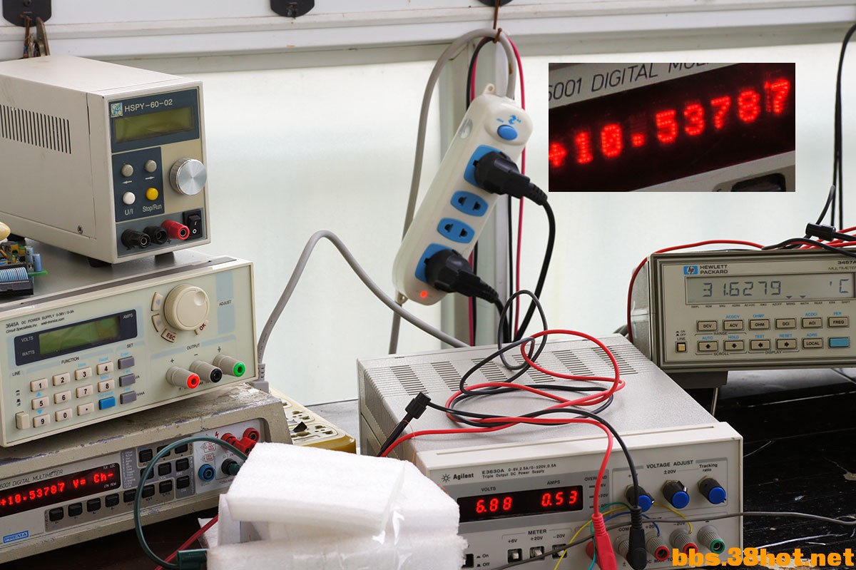

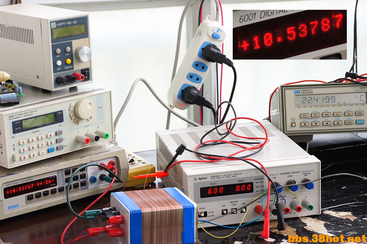

 楼主| 发表于 2014-11-1 20:47:30 | 显示全部楼层
发表于 2014-11-1 22:36:04 | 显示全部楼层
初步测试结果尚可,在可以接受的范围,可以开始细致的测试

发表于 2014-11-2 00:47:29 | 显示全部楼层
假设两只电容C1和C2的零状态均为零电荷,由于二者串联,充电电流 i 完全相等,假设源内阻为0,则第一次充电即可充满,即二者充电时间 t 也完全相等,使得二者具有完全相等的电荷Q=∫idt,因此二者电压V1/V2反比于C1/C2,并且V1+V2=Vref,可计算出总电荷量ΣQ=2Vref(C1//C2)。
此时V1和V2必然其一大于0.5Vref,另一小于0.5Vref。
并联后,电荷正比于C1/C2重新分配,使二者电压V相等,V=ΣQ/(C1+C2),可计算出V<=0.5Vref,当C1=C2时,等式成立,除此之外,V均小于0.5Vref,V与0.5Vref的百分比差异为-(C1-C2)^2/(C1+C2)^2=-Δ,差异为负。
二者重新串联后,二者串联电压低于Vref,因此Vref继续对二者充电,相同充电电流和时间使两只电容均补充相同电荷ΔQ=Vref(C1//C2)(C1-C1)^2/(C1+C2)^2,总电荷由ΣQ增大至ΣQ+2ΔQ。
再次并联,电荷ΣQ+2ΔQ正比于C1/C2重新分配,得到二者共同电压V'=(ΣQ+2ΔQ)/(C1+C2),仍可计算出V'<=0.5Vref,V‘与0.5Vref的百分比差异为-(C1-C2)^4/(C1+C2)^4=-Δ^2,差异仍为负,但小很多。
再往后的计算过于复杂,但由规律观察,第三周期的结果为-Δ^3,其后递推。误差逐渐减小。
计算表明,即使两只电容相差10倍,也只需35个周期即可使输出电压达到0.5Vref的1ppm以内。
因此电容自身的准确度不对稳态输出电压产生影响。
同样的,电容自身的任何温度漂移也不对稳态输出电压产生影响。
电容的漏电和介质损耗还未计算。
不过如果钽电容都可胜任,漏电和介质损耗可能也不是大问题。
不过可以预计,将周期控制在恰当的范围内非常重要。
周期过长会受到漏电的影响,周期过短会受到注入电荷的影响,即注入电荷造成的误差与周期成反比,而注入电荷本身含有温度变化的成分。
