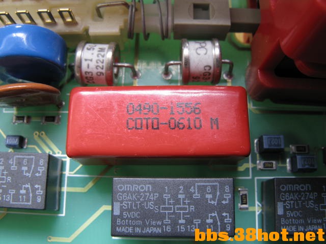

      输入无反映经检测是K101继电器失效,现在也搞不明白K101失效自检能通过是为什么?在网友那里买了个替代品,型号是COTO 0490-1556,体积比原来的K101小一圈,但管脚兼容,不用飞线,查了一下,这个继电器好像是用在HP 3478A上面的,技术指标和0490-19194的区别是耐压为400V,也够用了。替换后,直流电压和电阻测试正常了,下面是替换后的照片。

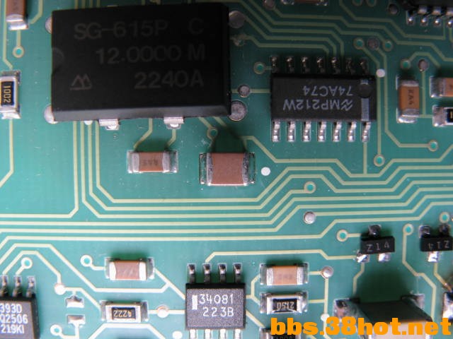

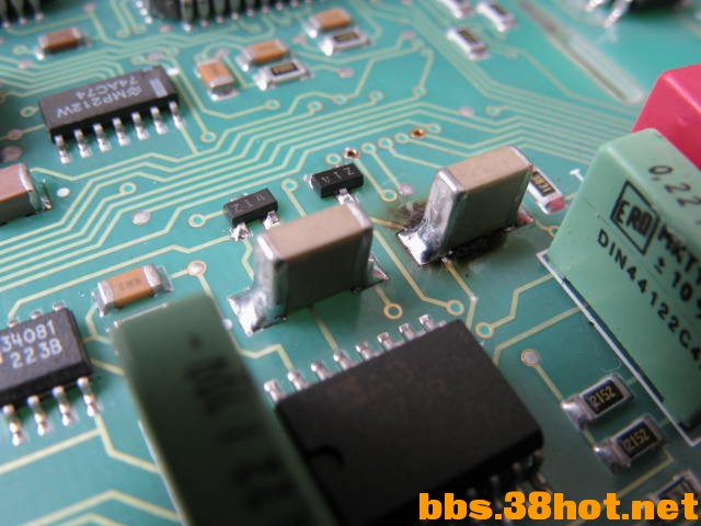

      全面测试发现,交流电压还是不能测,输入无反应,通过网友的帖子知道,可能是钽电容和稳压管失效引起的,测了一下,果然正负15伏电压为零,仔细检查板子,发现一个钽电容已经烧焦,电容下面的电路板都烧黑了,去掉电容,细查电路板,好在焊盘和连线都还好,又用万用表测了一下与这个钽电容相连的稳压管,正负级之间已完全导通,已烧坏。测另一个稳压管,也已坏。决定把12个钽电容和6个3.3V稳压管全部更换。稳压管好办,买同一型号替换即可。原钽电容看了一下是耐压20V的,而实际工作在15V,容易损坏估计和选的电容耐压低也有关系。保险点准备用陶瓷电容替换,而大容量耐压高封装合适的陶瓷电容不好找,最后买了封装是2220和1210的两种电容,耐压50V。1210封装的4.7uF和1uF和焊在电路板大小正合适,2220封装的22uF和47uF只能竖起来焊了,下面上图:
       替换了钽电容和稳压管后,开机自检通过,测试所有功能正常,至此算是修好了。用HLDIY的新版九档基准测试,电压电阻比较准确,电流误差稍大一点。

这种电容立起来焊接有个致命的弱点,就是焊盘强度不够,稍微用力碰下,可能导致焊盘的损坏
发表于 2014-10-30 16:13:19 | 显示全部楼层
恭喜恭喜。
发表于 2014-10-30 16:14:55 | 显示全部楼层
我有一台 刚买了35V的钽电容和稳压管 准备换 不过只买了226的电容  看来又要买47的了
发表于 2014-10-30 17:01:12 | 显示全部楼层
下面用红胶粘一下就可以了!!!
