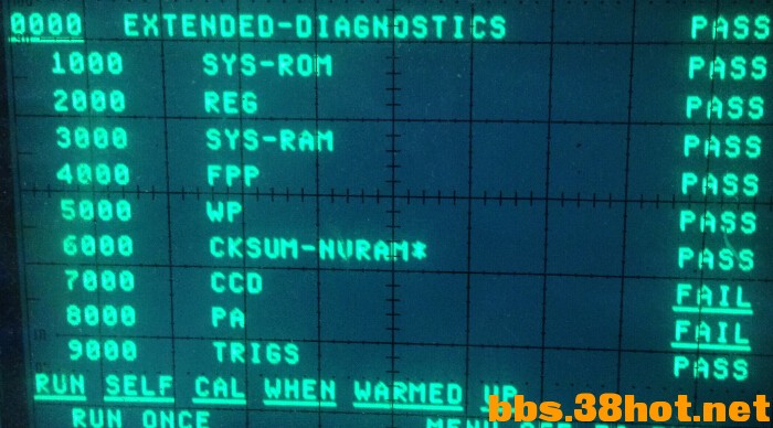

天的示波器出问题,自检CCD通不过:
7211 CH1-1  FAIL
7213    CH2-1  FAIL
请问大侠们,这个问题大不大啊? 好不好修了?
另外还出现自带的标准信号偏高,0.4V的信号,实测有0.45V, 还带有杂波,也是由于这个故障造成的吗?

先做一遍内部校正,很多问题都可以解决。
校验信号的输出幅度取决于R830和R102的分压,如果R102阻值变大,就会使输出幅度变大。可以在关机状态下,用万用表量一下校验信号输出端子对地的阻值,应该大约60欧姆,如果大于这个数值,就是阻值变大了,可以换一个。校验信号主要用来调整探头的频率特性的,只要方波的波形好,幅度,频率有些误差并不影响机器使用。包括TEK机器,有时候误差还是挺大的,1000Hz的信号有的机器仅仅920Hz。

TEK2430A是80年代的产品,到现在30多年了,机器不但软件可能失调,硬件也可能出现故障。这种机器中用了很多的TEK专有模块,一旦损坏,很难找到。所以,你先做一下内部自动校验,这种操作会自动将机器内部各部分电路设置到最佳状态,这是数字机的最大长处。机器自动执行,5分钟以内就可以完成。如果能通过,就可以用了。一旦内部校验通不过,需要做外部校验时,需要专门的仪器设备,就比较复杂了。

请教一下老兵,我有一台2440今天也出现故障了,7000CCD,8000PA自检都不通过了,以前也好像出现了类似问题没管它放置一段时间就好了,今天又不行了,请问老兵这机器如何内部校正?谢谢! QQ截图20150523141656.jpg
