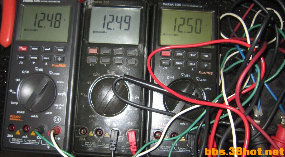

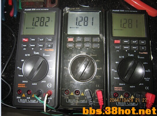

我的三块万用表,算准吗?在此非常感谢深圳的坛友,免费给我校验了两块。为什么第一块表测12v显示低点,测1.2v显示高点,是不是表不行了,请大家指点。谢谢

线性不好   AD的问题
 楼主| 发表于 2014-10-29 21:43:46 | 显示全部楼层
徐利达 发表于 2014-10-29 21:42
线性不好   AD的问题
第一块不准的,线性不好的,可是最新的,600块入手的。第二、第三是旧的,到我手就有5年了吧

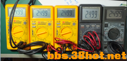

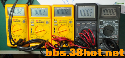

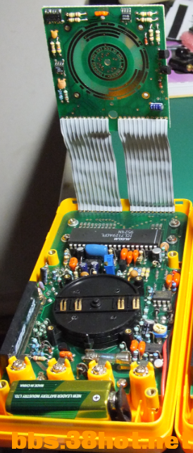

给你看看5块一样的,这就是比较老的四位半了。

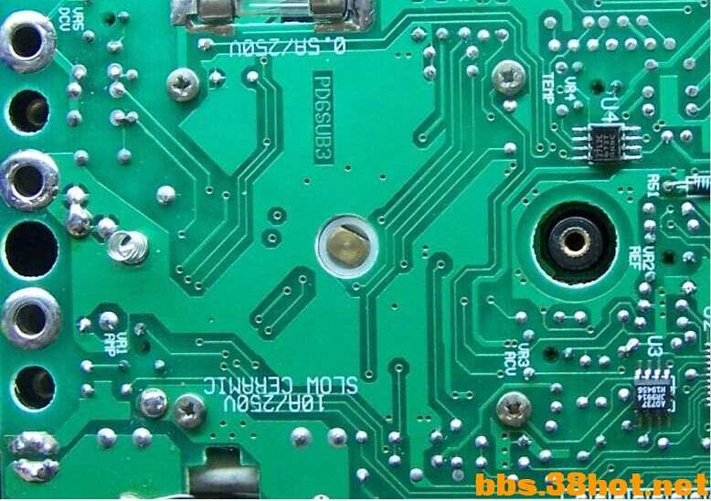

由于万用表在第一位的显示数字不是从0-9这样的完全显示,所以只能算“半”位(也有全显示的表哦)。其实这个“半”位里还有很多种类的,论坛里有很多关于它的帖子,自己去细看吧。 QQ截图20141029224832.png
像我这个就是最早期的,最大显示只有19999,第一位要是2以上的数,就会退位了
你这个表最好自己找主芯片的官方资料就能知道那个是积分电容了(你这个芯片方案的,我没接触过。对它也不了解)。

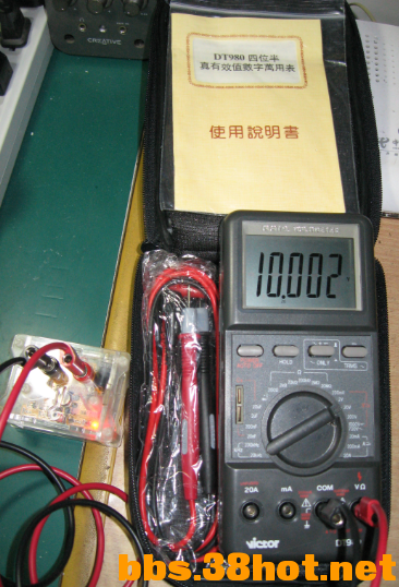

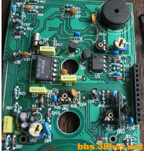

QQ截图20141030185951.png 可以卖这块,黄色的已经出了两个了留一个黄的和一个最老的,这几个都是带排阻和美信7129芯片的好表。

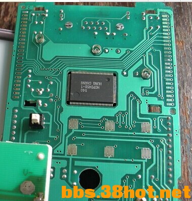

QQ截图20141030193020.png 也是美信芯片加塑料排阻的。
楼上几位烧友,有点跑题了啊!
偶来说几句搭边的话:楼主的表是棒子的兴仓506,产地是山东青岛,当年售价不菲。其特点如下:大屏幕,使用的是美信134芯片,最大显示是3999,不是3位半的表,而是3 3/4的,自动换挡,交流是用AD637系列的“硬”真有效值,频带比一般的数字表宽不少。其mV档位输入阻抗可以高达1GΩ,带RS232通讯,可以连上位机软件,硬校准,简单。测试速度飞快,功能很多,非一般表可比。缺点:字符稍显暗淡,因为大屏幕,耗电不低(实测>5mA),换挡开关手感也有些生硬。
