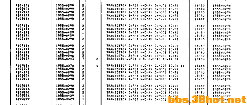

本人对HP3456A手册看了几遍,也没看到A20板JFET管具体型号(如:A20 Q203,Q204只有显示1855-0298),但还是没有具体型号啊!只能求助万能的38度论坛!!!表格部分截图如下
部分截图
部分截图

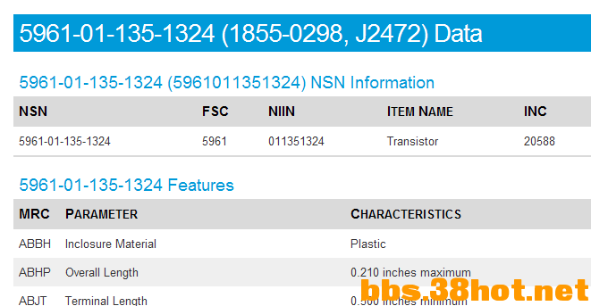

发表于 2014-10-30 09:11:45 | 显示全部楼层
nrfrl 发表于 2014-10-29 22:25
谢谢老兵坛友,这个型号的管子淘宝上没有搜到,老兵坛友能否指点一下可以用什么型号的JFET管代换?

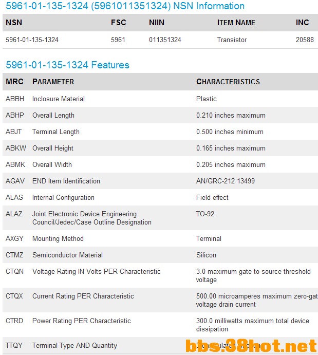

发表于 2014-10-30 09:14:15 | 显示全部楼层
你看封装对不对?我找了很多的能查询元件参数的网站,都没有找到J2472的参数。但是找了不同版本的HP代换手册,里面都写明了1855-0298对应的就是J2472.所以,代换手册应该是没有问题的 0000.PNG
发表于 2014-10-30 09:18:06 | 显示全部楼层
因为手头没有3456,所以无法确定这个是什么封装....开始以为是不是J2472是J247的笔误.但是那个是TO22封装的。

那么我给你的图片里面应该有主要参数了啊
 楼主| 发表于 2014-10-30 16:27:28 | 显示全部楼层
garfield 发表于 2014-10-30 15:21
那么我给你的图片里面应该有主要参数了啊
首先非常感谢您的回复!您发的图片看不到这管子的参数(J4272),所以无法用别的JFET管代换!
发表于 2014-10-30 16:31:49 | 显示全部楼层
CTQN,CTQX,CTRD不是参数吗?再结合下命名规则,J是什么型号的场管....我英文不是很好,看不太懂的说.................
