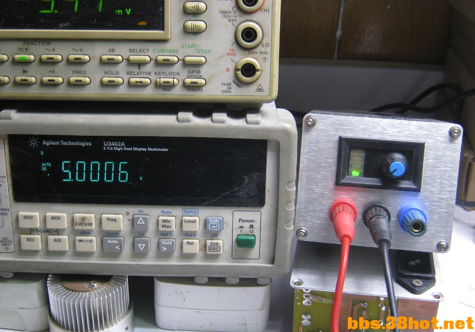

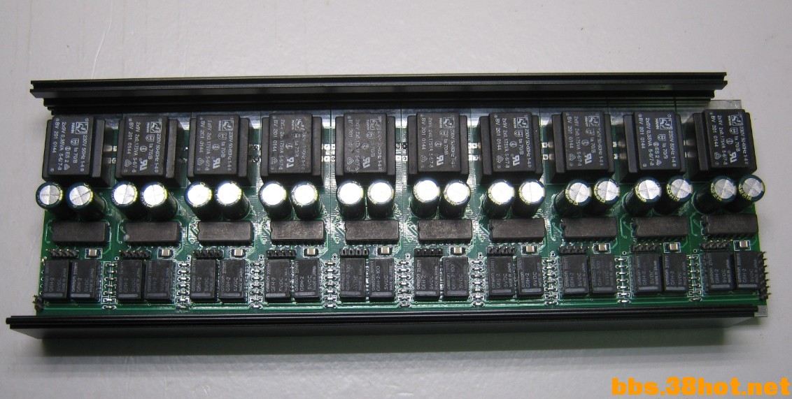

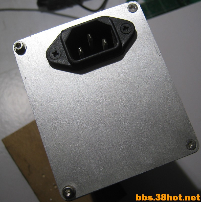

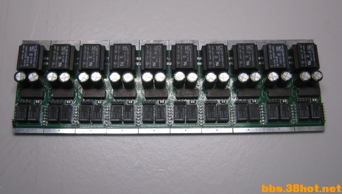

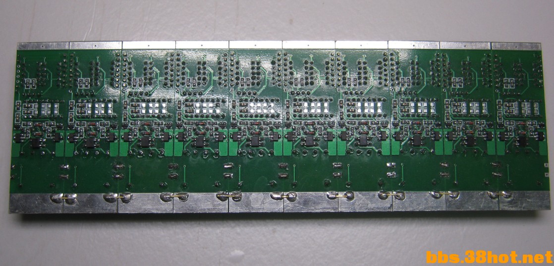

四档输出型基准,可并联输出5v、10v两个电压; 串联输出50v、100v两个电压。
常见10v输出基准IC,ad588性能算是最好的了,所以用10个588制作。
10路,全部独立变压器供电。  变压器封装兼容兵字密封变压器。  20个继电器负责切换。

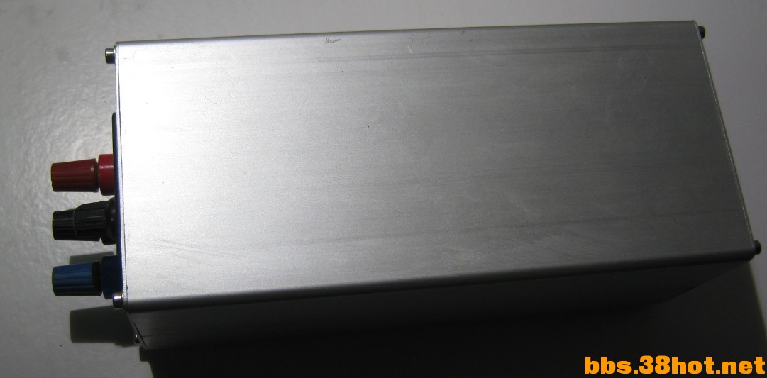

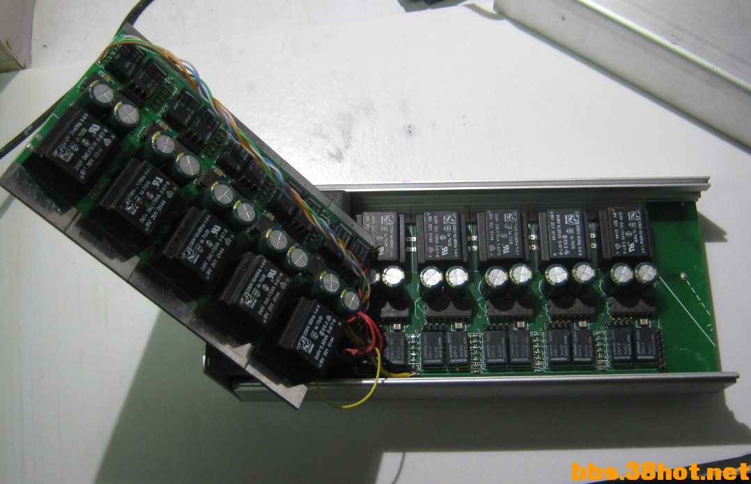

由于设计的时候没长脑子。10串联后,比预想外壳大了。。。

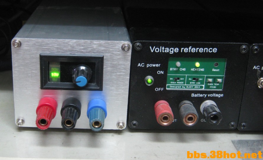

本想和我做的恒温263基准用相同外壳。  可惜了。
只好改双层。同时换了一个银白色壳子。
和恒温基准放一起,一黑一白。
比预想的丑很多。。。。

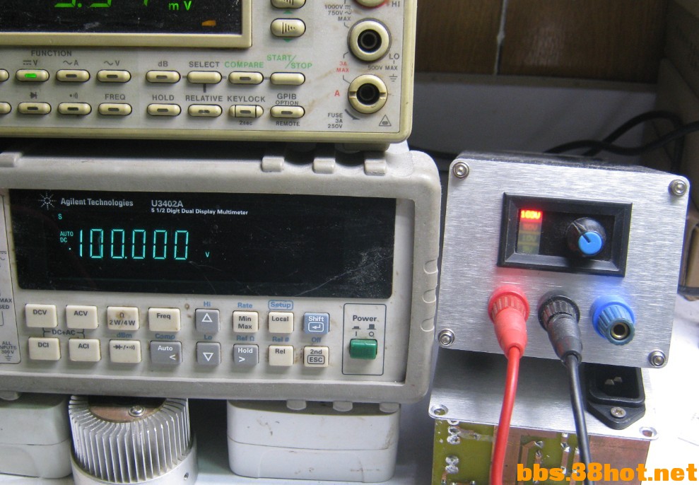

 楼主| 发表于 2014-10-29 20:13:46 | 显示全部楼层

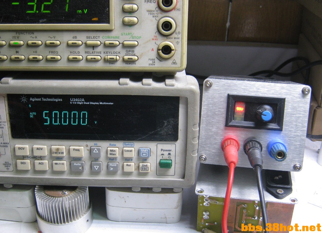

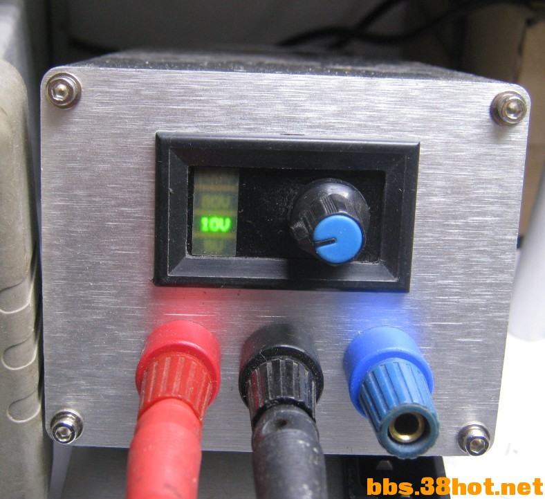

四档显示屏,我怎么拍都拍不好。
这个基准没啥技术含量,纯堆积出来的。
不过也有好处,就是10片独立,可以慢慢攒。
有一片,就可以出5v、10v;有两片了,可以出5v、10v、10v、20v;三片,可以出5v、10v、15v、30v。。。。。
凑足10片了,就可以出100v了,哈哈。
