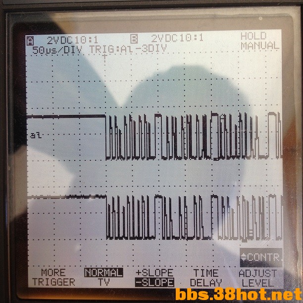

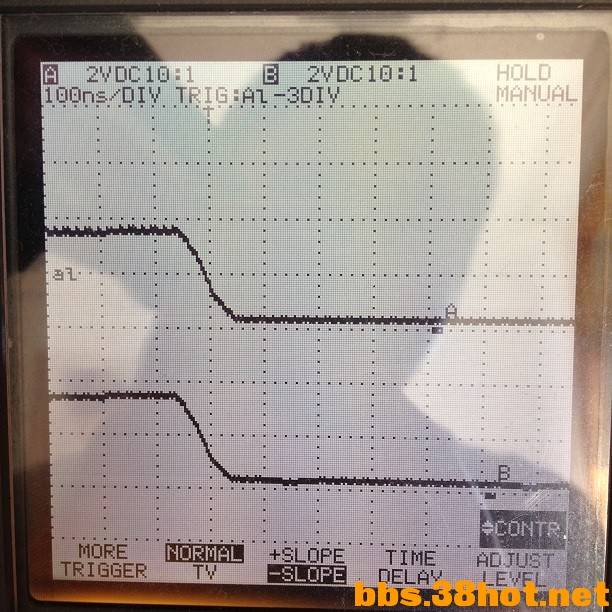

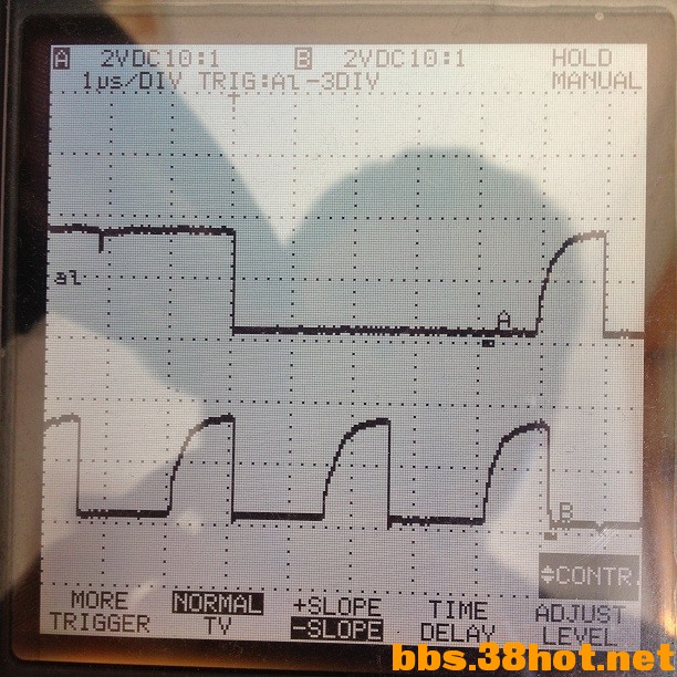

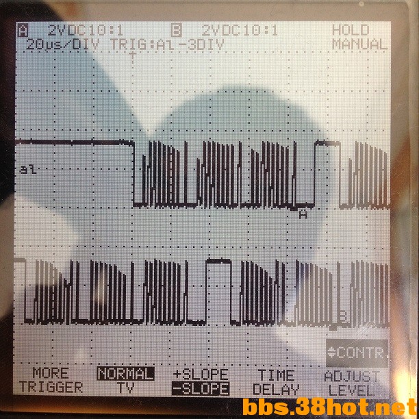

通道A和B接在同一个信号上,地连接在一起。
此时,无论采用何种触发模式,当按下hold时,AB通道的显示内容照理是完全相同的(第1、2张图片)
不过实验发现,时间轴在500ns/div ~ 20us/div这些档位时,AB通道的显示内容完全不同步(第3、4张图片)。
不知道是什么故障,求高手指点。
(1) 同步良好
(2)同步良好
(3) AB两个探头钩的是同一个信号,同步异常
(4) AB两个探头钩的是同一个信号,同步异常
发表于 2014-10-28 10:39:19 | 显示全部楼层
两个通道设置一样吗?
 楼主| 发表于 2014-10-28 12:34:50 | 显示全部楼层
sssaaa 发表于 2014-10-28 10:39
两个通道设置一样吗?
A B通道的Y轴都是设置的一样的。
时基和触发都是两个通道公用的吧?
发表于 2014-10-27 21:56:23 | 显示全部楼层
触发需要单独设置,好像是。
 楼主| 发表于 2014-10-28 13:35:47 | 显示全部楼层
sssaaa 发表于 2014-10-28 12:42
触发需要单独设置,好像是。
还会这样?
晚上回去看看。谢谢sssaaa。解答了我们菜鸟很多问题
 楼主| 发表于 2014-10-28 19:45:18 | 显示全部楼层
触发需要单独设置,好像是。
悲催,好像不能单独设置。翻遍菜单了。。

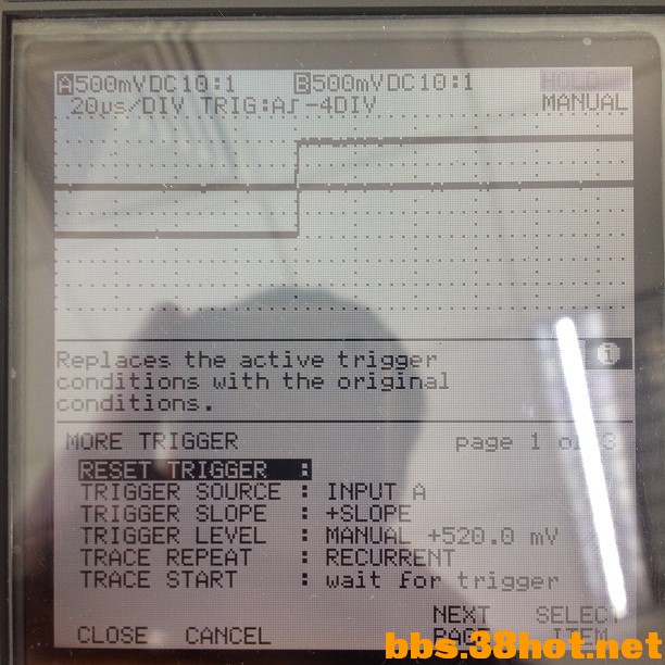

 楼主| 发表于 2014-11-15 10:38:05 | 显示全部楼层
这个问题解决了。看起来是哦的设置不对:
注意触发里面的TRACE START。看起来设置为free run的话,是两个通道各自自由运行。。
设置为wait for trigger就所有时基下都同步了
