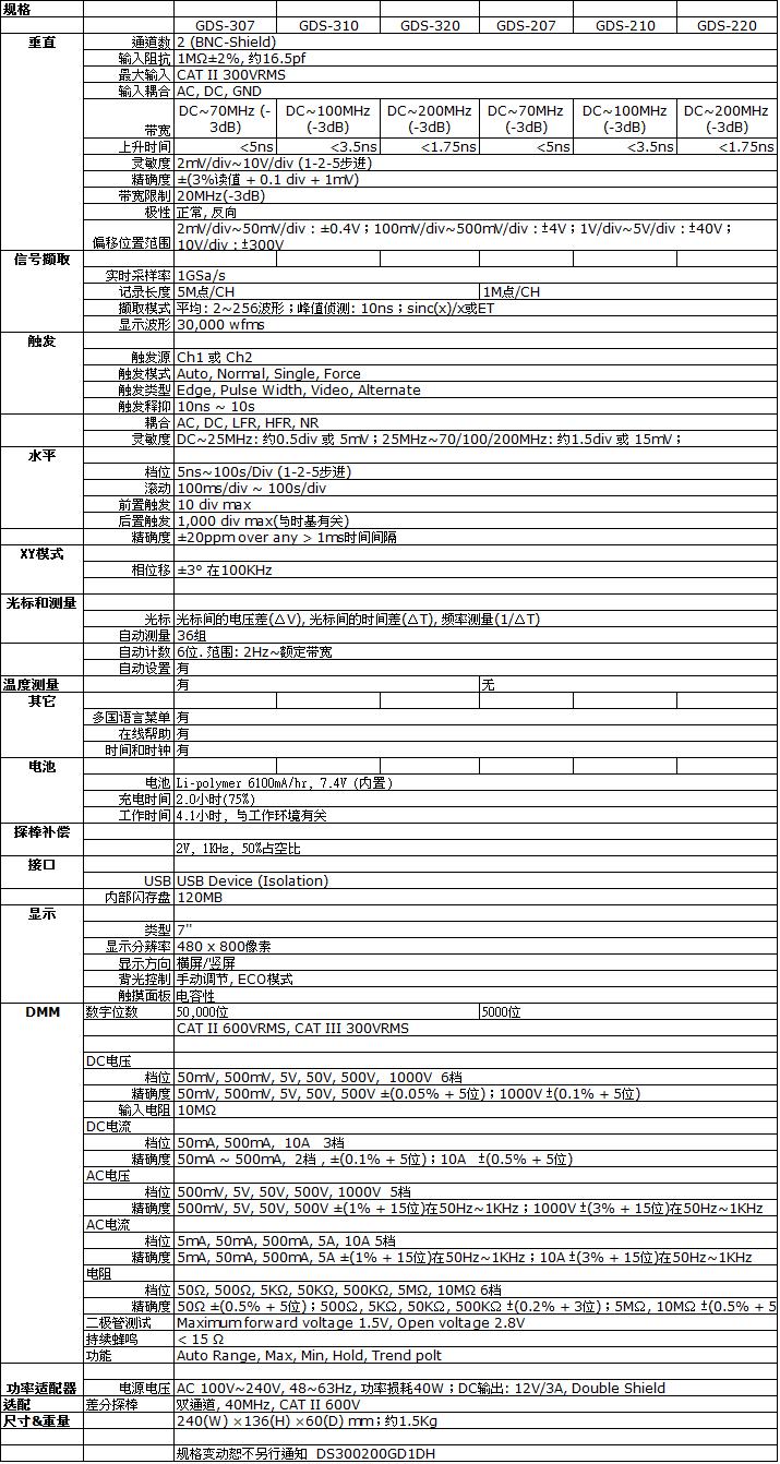

在论坛经常看到fluke190/120系列示波表不开机、键盘漏电、屏幕横线或竖线、CCFL背光灯管老化、无通道波形等通病,而且新机价格奇高,体积巨大,份量巨重,携带不便,性价比极低,但是他们仗着隔离通道、品牌优势,独霸全球15载。但是现在他们这种养尊处优、不思进取的日子快要结束了,固纬最新推出的GDS-300/200系列全电容触控7寸屏示波表成为了他们的终结者,5M的存储深度,30K的波形更新率,3万帧的波形录制,50000位高精度万用表,800*480、7寸电容触控真彩显示屏,操作异常便捷,体积小、重量轻。除了不是隔离通道,但是可以采用差分探头获得相同效果。
GDS-200/300
GDS-300/200系列是一款全新手提式7''数字存储示波器,全触摸电容LCD面板,多点触控方式可随意移动波形位置、调整波形尺寸,容易设置触发条件,颠覆了传统手持式仪器。凭借这种优势,工程师在带载工作环境下很容易检索到待测物的信号。Landscape或Portrait测量不仅能在全屏下清晰的显示波形,结合多功能的测量环境还能实现不可思议的测量结果。
*200/100/70MHz带宽,双输入通道
*1GSa/s最大采样率
*每通道最大5M记录长度
*7'' 800 × 480全触摸电容性面板,LCD多点触控,Landscape和Portrait显示屏
*内置50,000计数DMM
*30,000连续波形记录功能,随时重放测量结果
*温度测量和记录功能
*内置工程计算器,SMD电阻编码,颜色编码信息和衰减器计算应用程序软件
*选配差分探棒,实现孤立效应
附件
GTP-100A-4   100MHz探棒,适合GDS-307/207,GDS-310/210
GTP-200A-4   200MHz探棒,适合GDS-320/220
GSC-011      保护包
GSC-010      soft carry
GAP-001      适配器
GWS-001      腕带
选配附件
GDP-040D     40MHz双通道差分探棒,适合GDS-300/200
免费下载
OpenWave 200     软件
