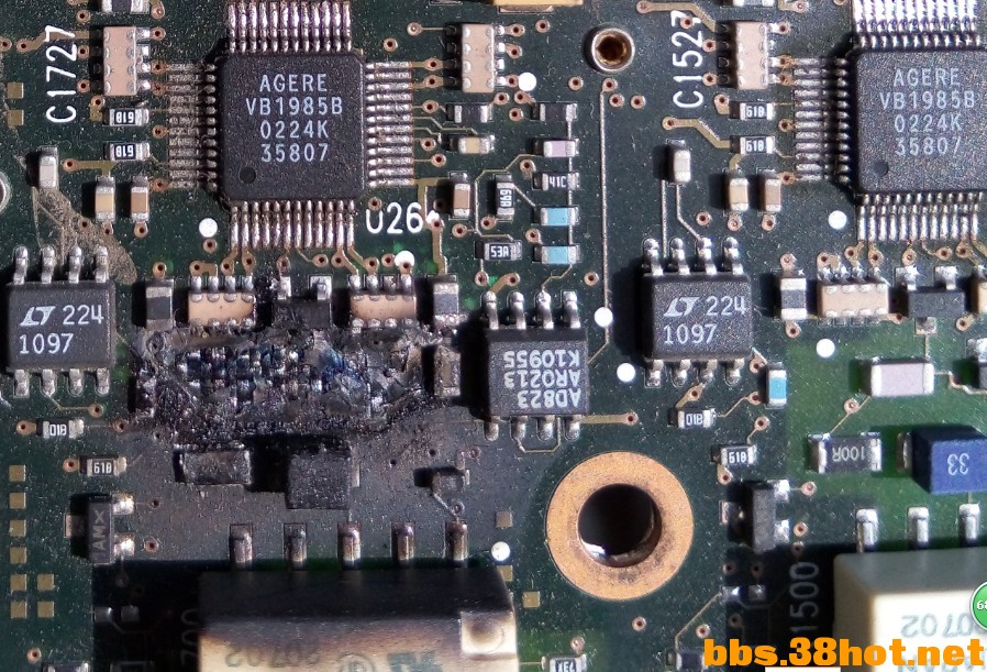

公司一台报废54622A示波器,由于误输入高压,导致主板严重损坏,淘汰给我了,求教高人能否修复?
另求购54622A全套面板软键,旋钮和屏幕下方按键小长条PCB板。

你可以参考右边的相同电路修复啊,二个应当是分开的通道

我怎么看都像是钽电烧了

我看还是别费神了,,等机会再收个同款的故障机。两机拼一台。。。。

OFFSET糊了,检查6A(MMBF4416LT1),3EM(MMBTH10LT1),ADR823,DG444
不过烧成这样,不建议折腾了。

烧得好像是内层吧,这个还能修?

打下内层的走线可能还有希望

这个修复难度太大了吧,板子都快穿了

是多层板修复就空难了!!干脆把这个通道拆了!!用另一个通道好了!

最大的问题是PCB碳化了。
