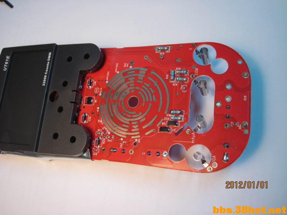

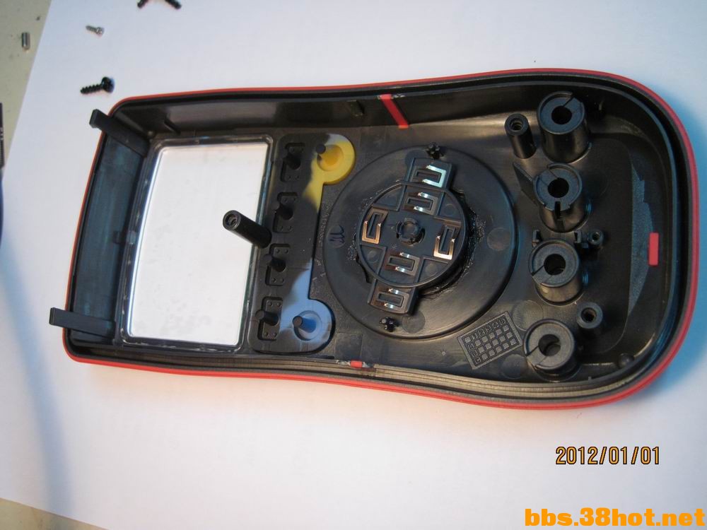

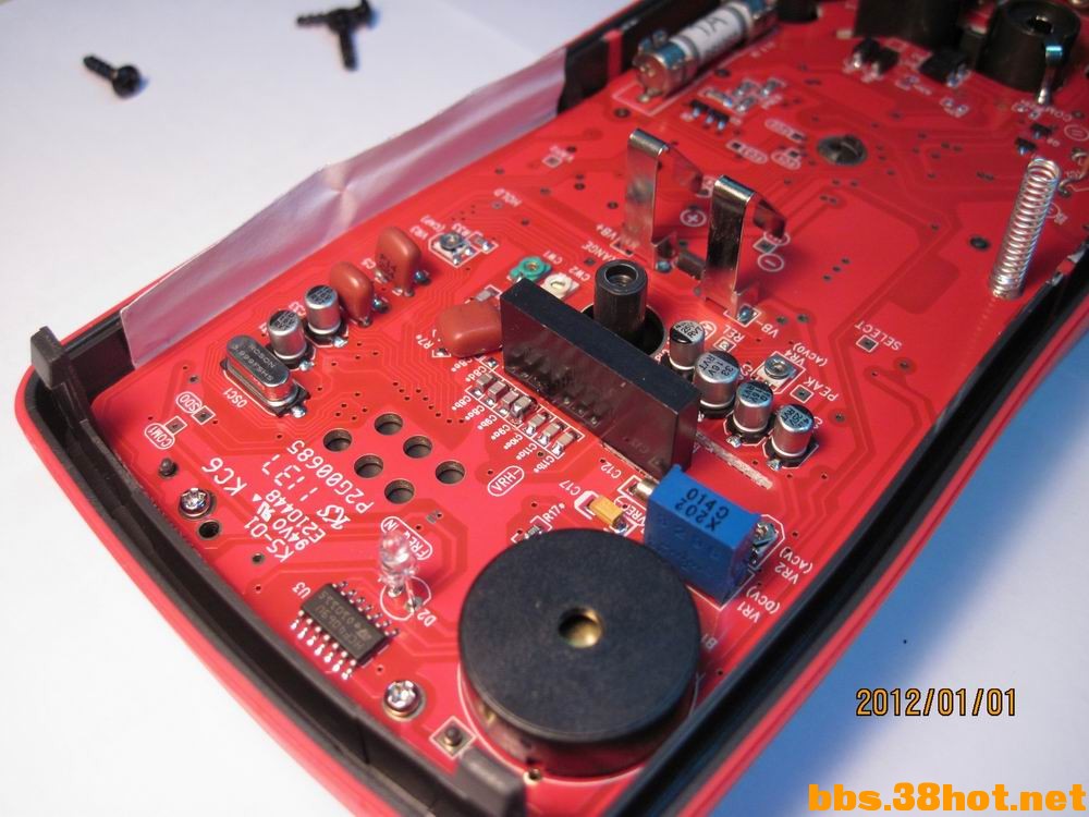

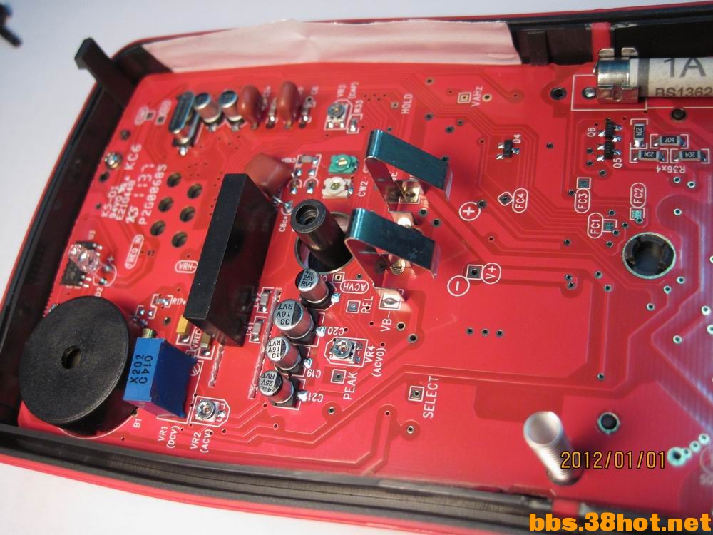

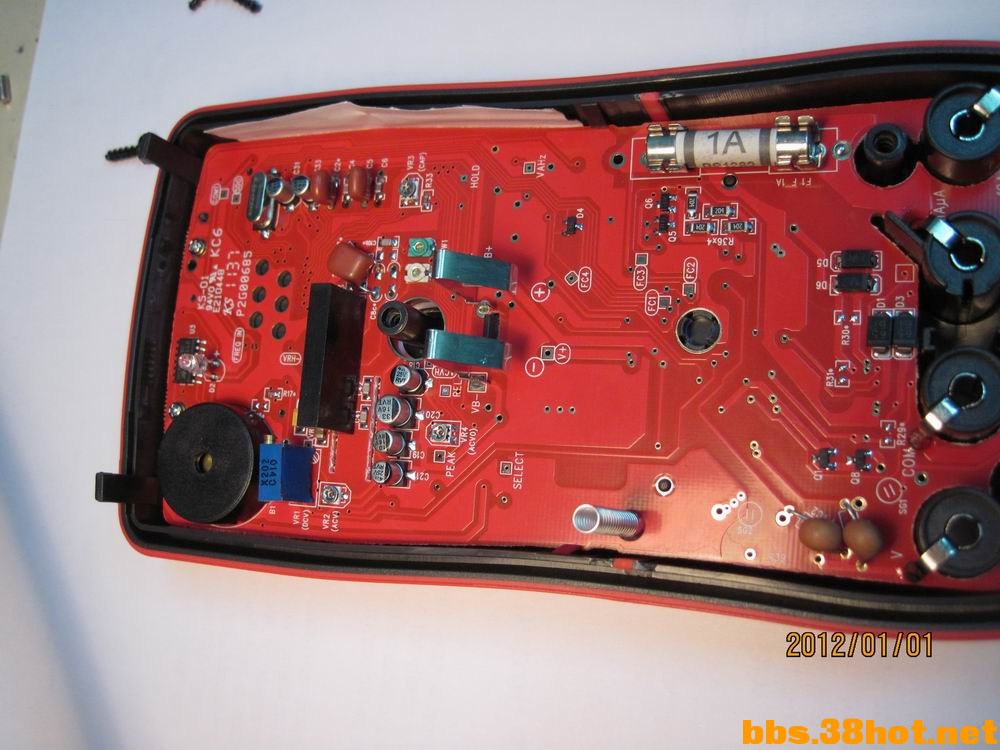

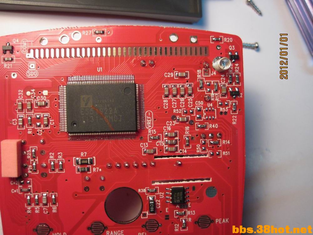

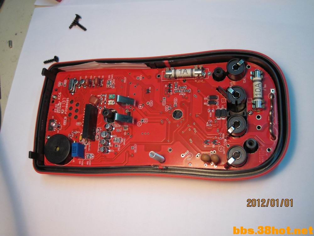

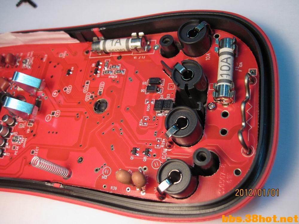

2012年1月买的优利德UT61E万用表
发表于 2014-10-25 01:07:01 | 显示全部楼层 |阅读模式
大家可以和2014年的这个帖子比看 拆一个最新出厂的UT61E表

发表于 2014-10-27 13:45:26 | 显示全部楼层
C5号标记要换CBB电容可以提高精度大大

发表于 2014-11-6 10:50:31 | 显示全部楼层
你这恐怕是会误导人家的!换个电容就能提高精度?C5是这个表的积分电容,换了它顶多就是提高点线性
