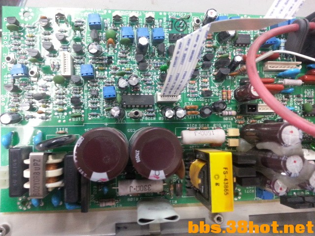

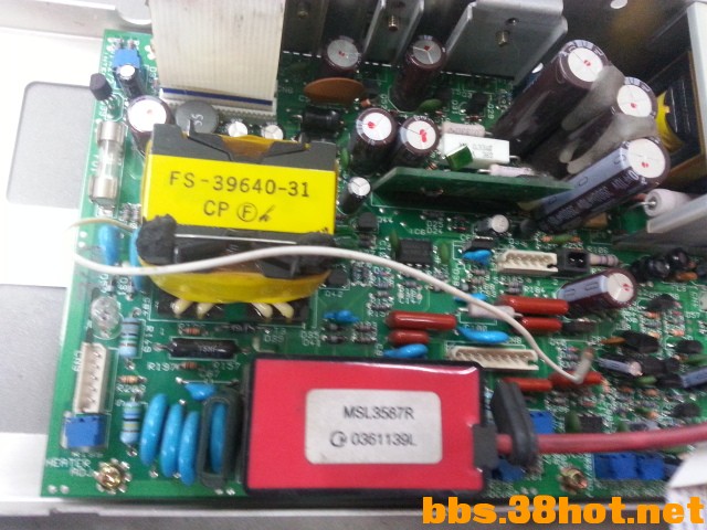

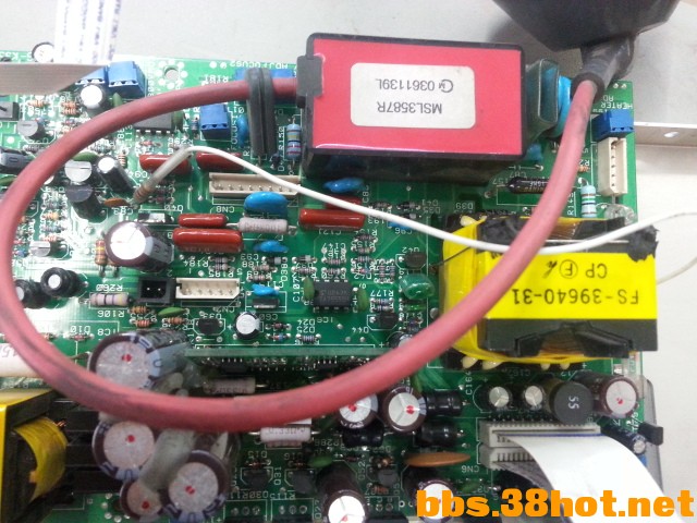

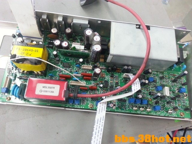

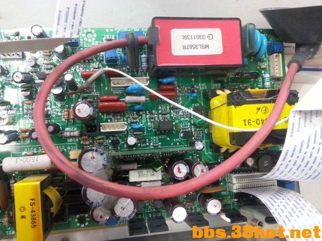

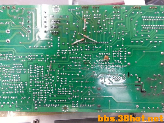

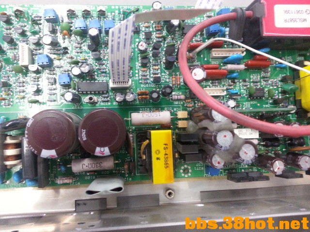

严琦示波器 开机 屏幕三无  光栅 字符 都没有   灯丝供电  示波管高压电路   求维修思路    20141024_193454.jpg 20141024_193501.jpg 20141024_193745.jpg 20141024_193804.jpg 20141024_193808.jpg 20141024_193818.jpg 20141024_193824.jpg

 楼主| 发表于 2014-10-24 20:39:32 | 显示全部楼层
中国之声 发表于 2014-10-24 20:35
开关电源有输出吗?
有 输出   灯丝无电压

发表于 2014-10-24 22:12:22 | 显示全部楼层
如果按你的话说灯丝线与加速极插反了的话,因为加速极就是一个板,相当于灯丝直接短路,应该会烧限流电阻的,而加速极是一个高压并且电流较小,加在灯丝上,一般不会烧灯丝。仔细看看吧

 楼主| 发表于 2014-10-25 18:08:53 | 显示全部楼层
中国之声 发表于 2014-10-24 22:12
如果按你的话说灯丝线与加速极插反了的话,因为加速极就是一个板,相当于灯丝直接短路,应该会烧限流电阻的 ...
14kv  没有 高压   行变压器 没工作  测得三极管 C 2334 软击穿

 楼主| 发表于 2014-10-25 18:14:50 | 显示全部楼层

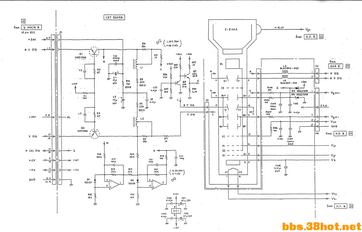

中国之声 发表于 2014-10-24 22:05
看看有没有出入呀?

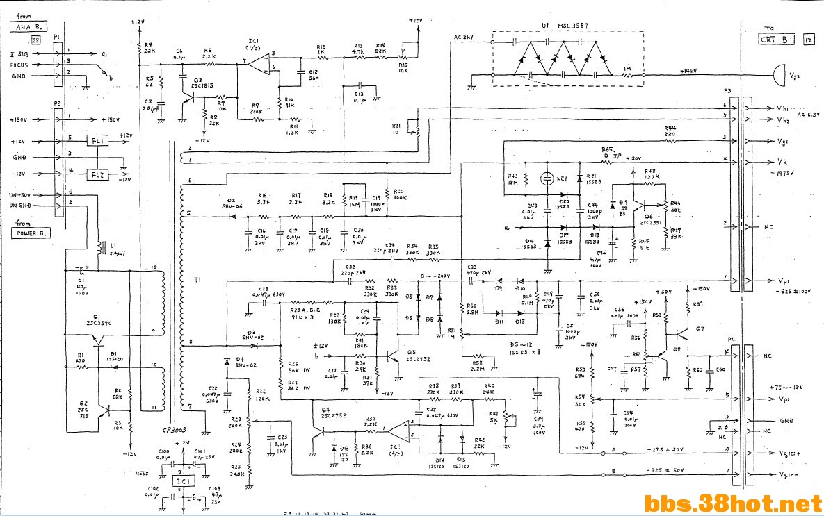

有 输出    高压部分有一保险烧段   更换后 开机还是三无 并且开机后能听见开关电源负载短路是发出的吱吱声测无输出  拿掉保险后 开机开关电源有输出  由此可 判断故障部分在 高压 场输出部分
 楼主| 发表于 2014-10-25 18:17:34 | 显示全部楼层
手里 没有 此 型号 三极管 参数是 150V 7A 40W    求可以用什么型号 代换?

 楼主| 发表于 2014-10-30 09:23:14 | 显示全部楼层
示波器 已修好  谢谢 了
