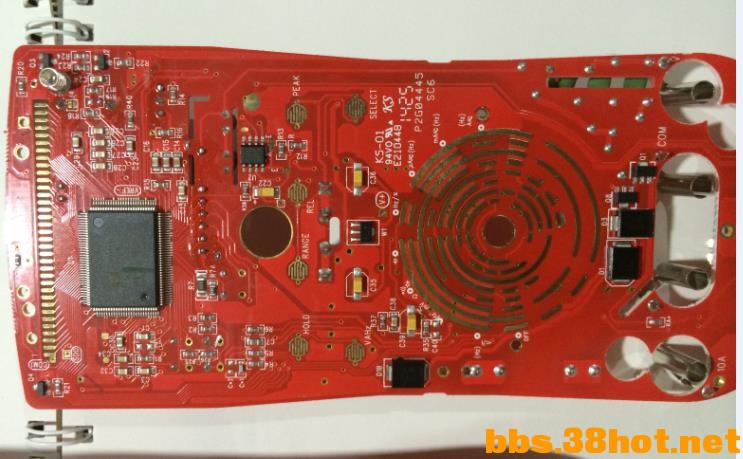

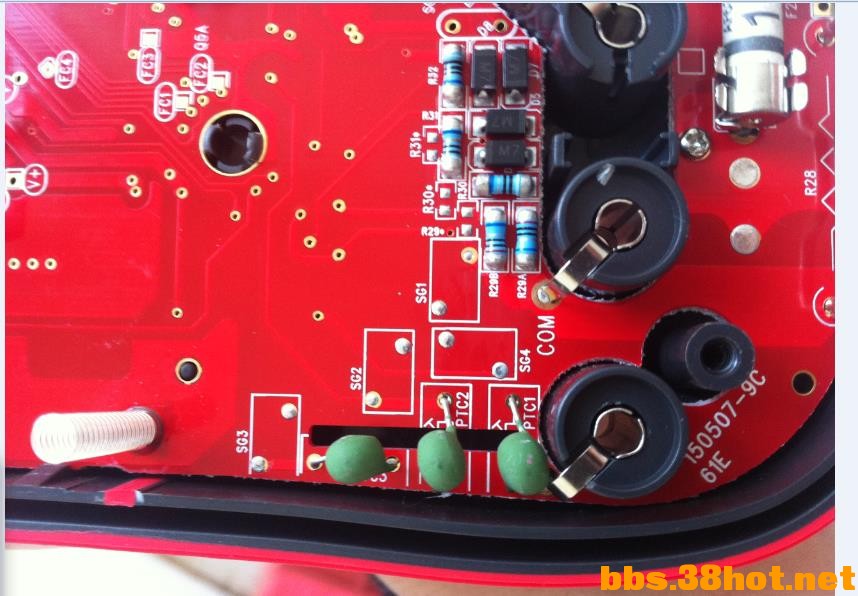

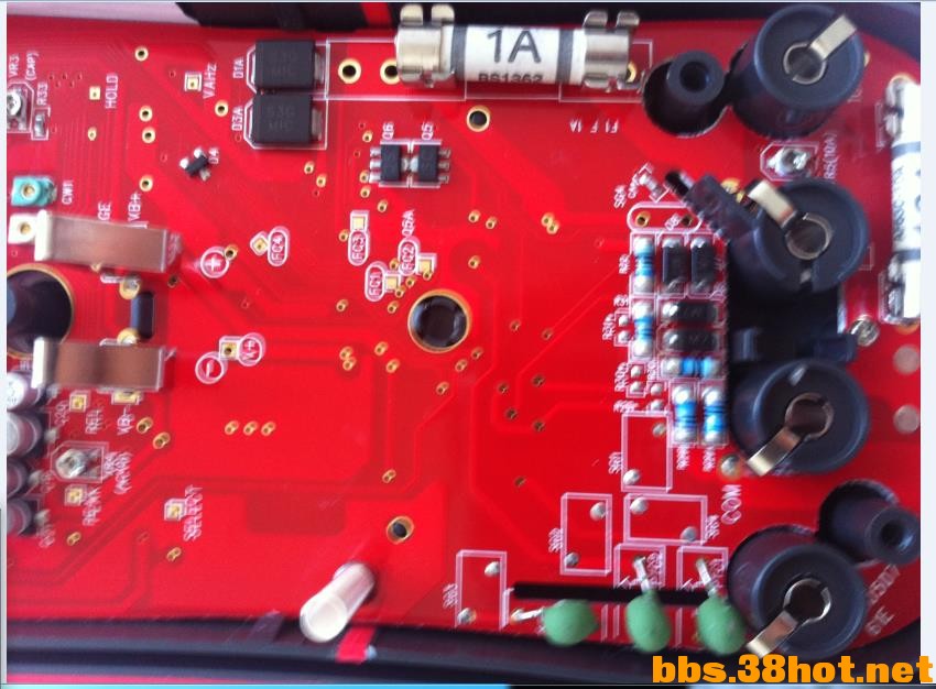

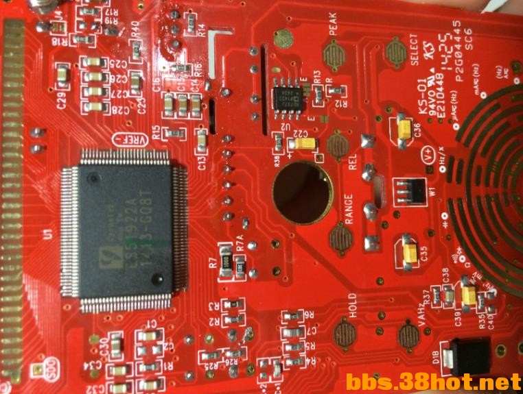

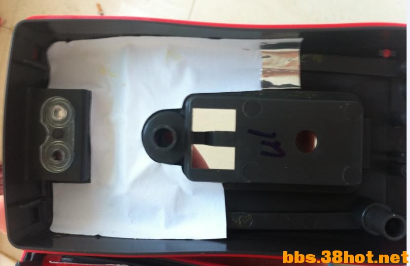

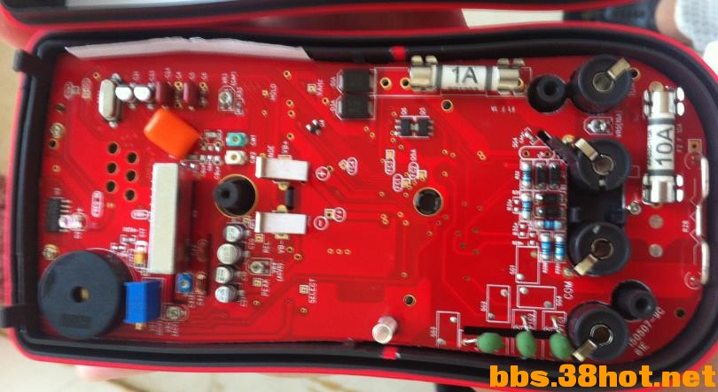

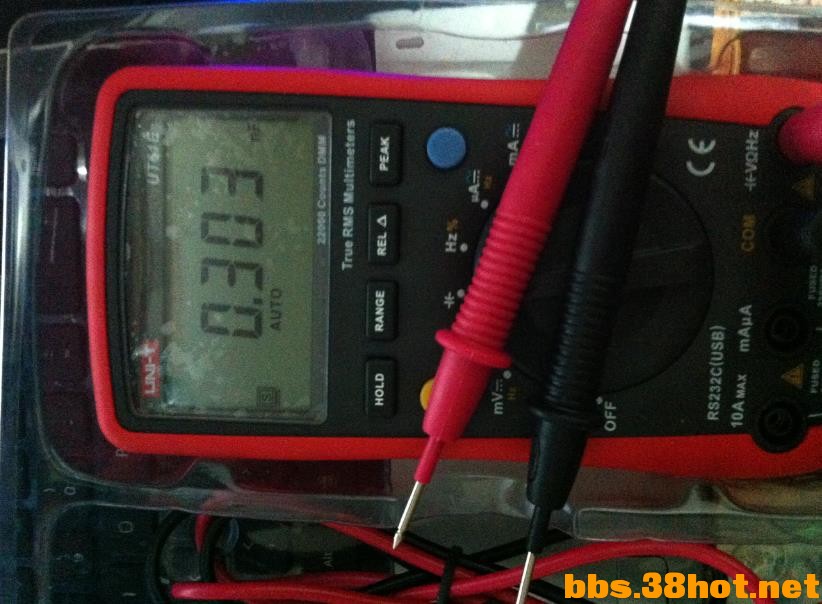

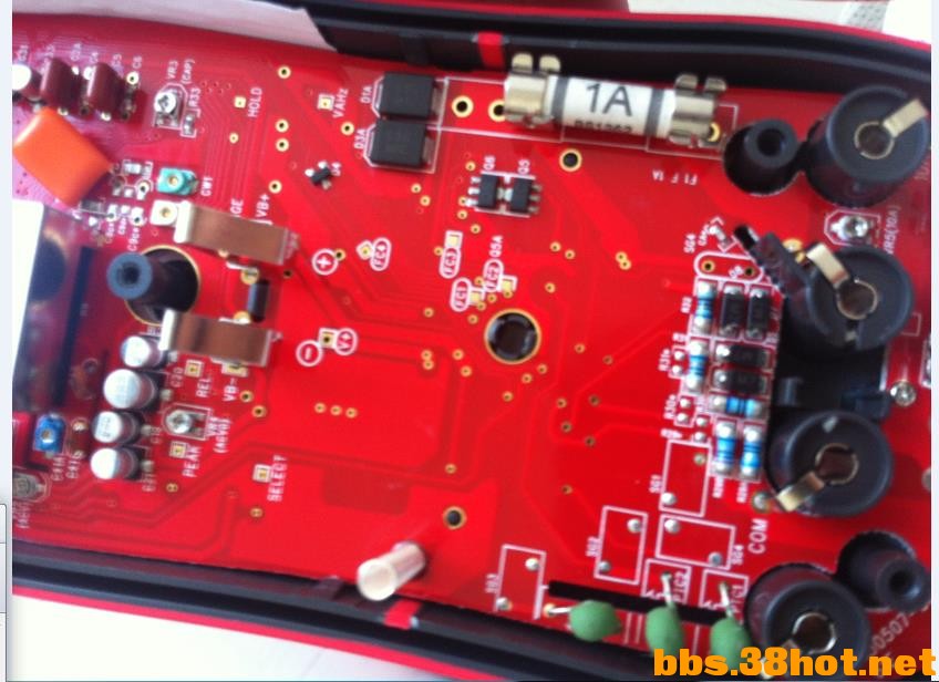

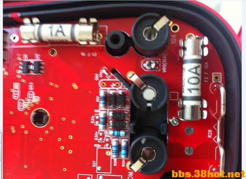

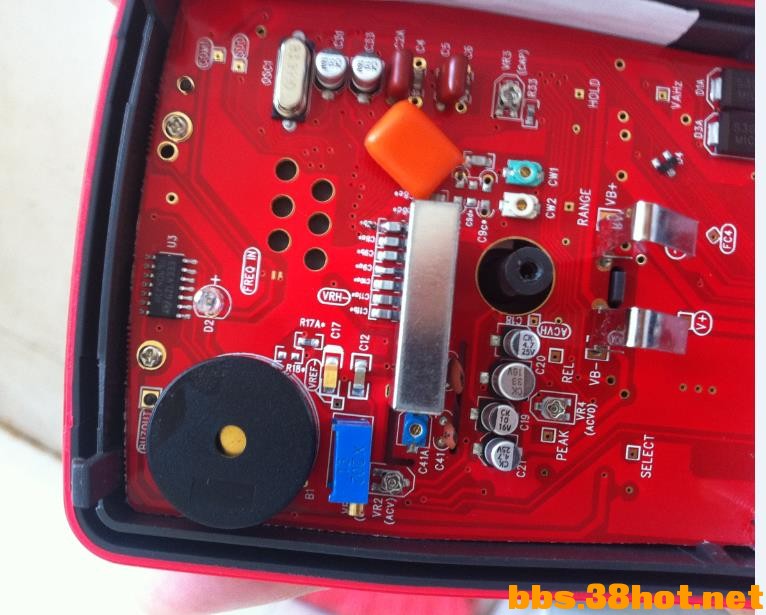

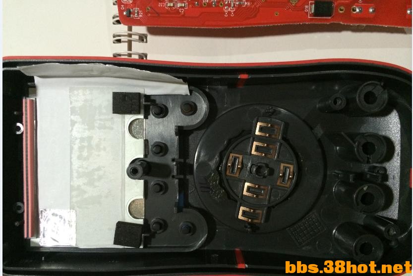

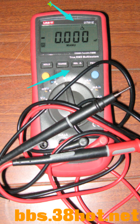

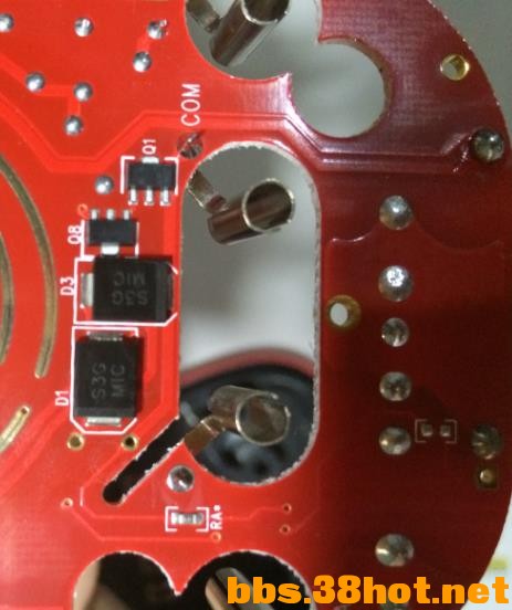

最新出的.2014.9.30号出厂的.但是打到电容档,我啥都还没有测量,就显示0.285--0.306nf,不知道是不是表的问题.大家看一下,会不会是返修的表, 13.jpg 11.jpg 10.jpg 9.jpg 8.jpg 7.jpg 6.jpg 5.jpg 4.jpg 3.jpg 2.jpg 1.jpg

发表于 2014-10-24 18:18:18 | 显示全部楼层
楼主你不插表笔再试试电容挡,看底数是多少。
发表于 2014-10-24 18:21:45 | 显示全部楼层
本来也准备入这个的,前天天赐良缘入到了想了好久的87-5,嘿嘿 无憾了楼主放心,电容档有底数无问题,主要看测量正常就ok,一般直流电压 直流电流,这两个档位都要归0,其他的基本都算正常的
发表于 2014-10-24 18:31:40 | 显示全部楼层
表笔拔掉测

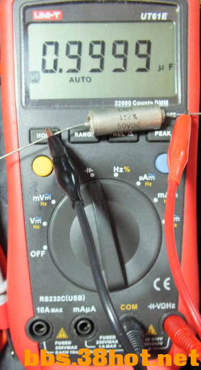

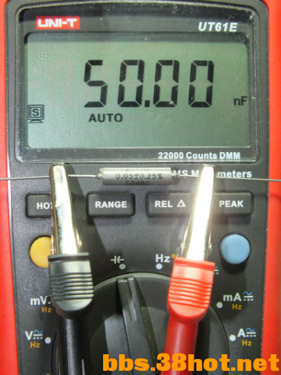

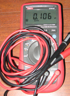

发表于 2014-10-24 19:05:40 | 显示全部楼层
QQ截图20141024185230.png QQ截图20141024190304.png QQ截图20141024185640.png QQ截图20141024185617.png
发表于 2014-10-24 20:02:13 | 显示全部楼层
新款的pcb比老款漂亮多了,有进步,照此发展何愁国货不强!!!

发表于 2014-10-24 20:40:19 | 显示全部楼层
UT61E还是不错的,做工有进步。
 楼主| 发表于 2014-10-24 20:45:50 | 显示全部楼层
cgaxy 发表于 2014-10-24 17:31
底数好像没这么大
你的是多少呢!我的会不会太高了呢!会不会影响精度呢!
 楼主| 发表于 2014-10-24 20:58:27 | 显示全部楼层
不插表笔的话,是0.276nf,插表笔的话,最大是0.310nf,怎么这样呢

发表于 2014-10-24 22:47:51 | 显示全部楼层
不插表笔电容档的底数属于什么指标?
我感觉没什么。当然,太小的容值比如说低于10nF甚至1nF的,就不要要求太高了。能大概看出范围就行了。
比较只是个万用表,又不是LCR数字电桥。
发表于 2014-10-25 07:37:14 | 显示全部楼层
你要是一定纠结底数不为0的话,可以这样扣除它,再去测量就是了,虽然我前面上的图没做相对值测量。

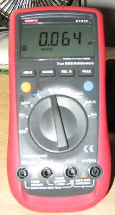

发表于 2014-10-25 23:40:14 | 显示全部楼层
我的老版本的PCB,插上表笔开路底数是0.082nf,测试22pf电容,显示0.103nf,我跪了,国产神表,用了两年多还没发现有这潜力...不知新版的如何

发表于 2014-10-27 10:15:32 | 显示全部楼层
按下   按键 REL △   可以回零啊

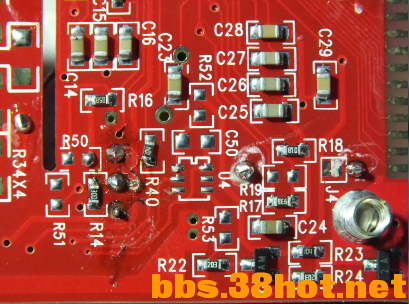

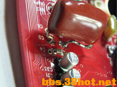

发表于 2014-10-27 13:23:44 | 显示全部楼层

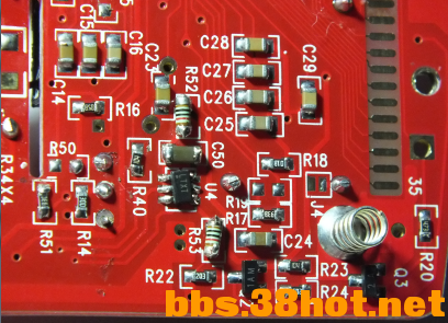

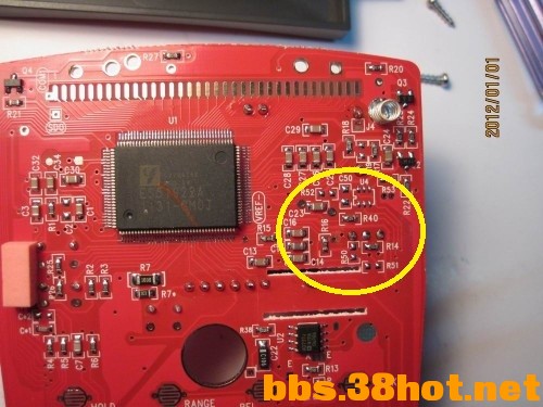

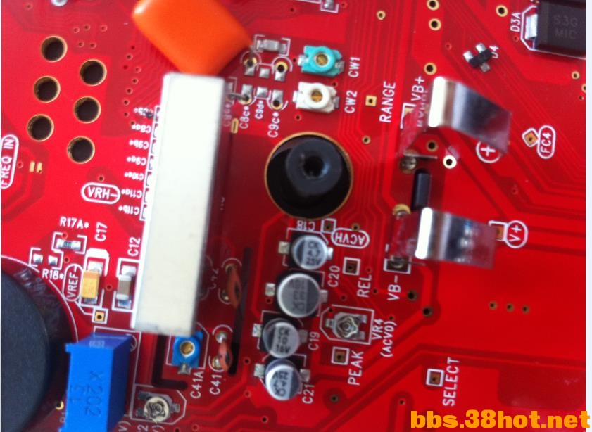

楼主,你好!请问一下,这你拆开时检查的电路板正面有没有U4空脚,如UT61E最新的电路板有U4空脚就考虑买U4小芯片及4个贴片和安规电容或者CBB电容220NF可以提高精度大大高。 thumb.jpg

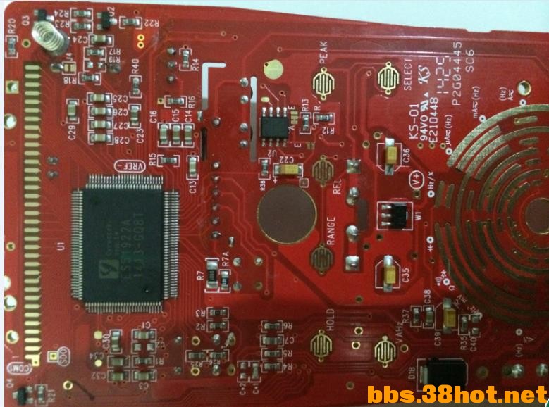

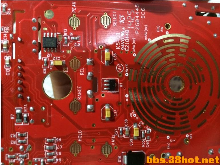

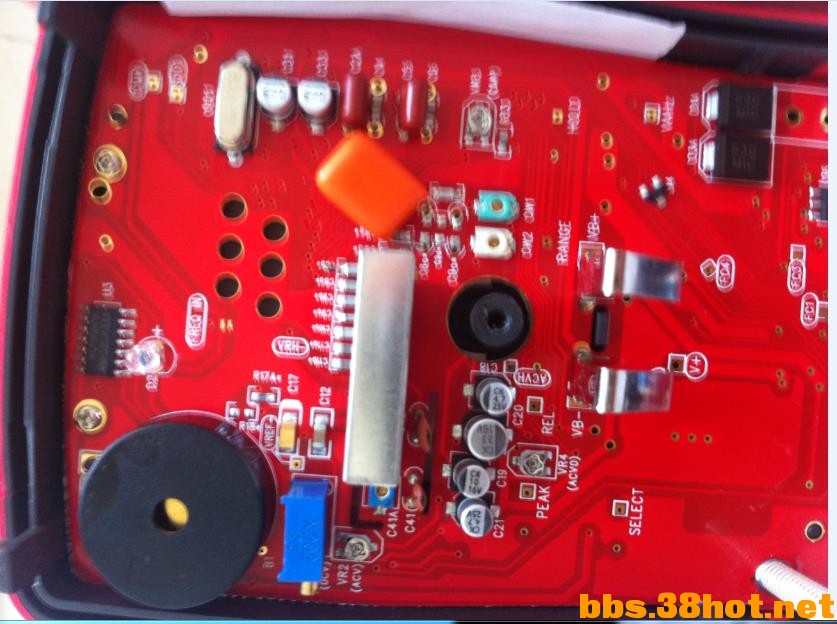

 楼主| 发表于 2014-10-27 22:45:56 | 显示全部楼层
更新正面图了,大家看看元件有没有缩水.

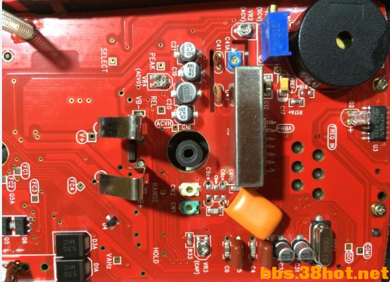

发表于 2014-10-30 07:41:07 | 显示全部楼层
cxf12v13 发表于 2014-10-27 13:23
楼主,你好!请问一下,这你拆开时检查的电路板正面有没有U4空脚,如UT61E最新的电路板有U4空脚就 ...

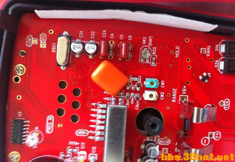

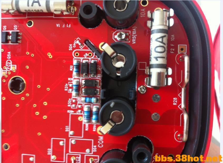

这是个外部基准,改装方法坛子里有的,我的买来也没装,自己加上去了(请无视焊接技术
你说的“220N安规电容”大概就是这第三图里的积分电容吧,要用耐压400V以上的CBB电容,(请注意!这些事搞好了,这个表必须从新校准的了)。
QQ截图20141030073514.png QQ截图20141030073527.png 另外这个表的基准可调的温飘很大(前一图)我把它换成BOURUS的了。如果还想继续折腾,那就只有换他这个排阻了,“佳当”排阻貌似要上百元一片的我觉得不值当,就没搞了。
发表于 2015-5-15 20:03:43 | 显示全部楼层
PCB上发现最新的好像已经没有外部基准源安装位了是吗?坑爹的优利德啊。
发表于 2015-5-15 22:18:37 | 显示全部楼层
yeshadow 发表于 2014-10-25 23:40
我的老版本的PCB,插上表笔开路底数是0.082nf,测试22pf电容,显示0.103nf,我跪了,国产神表,用了两年多 ...
你应先去掉底数。
测量小电阻,也应去掉表笔电阻。
发表于 2015-5-17 08:08:29 38hot手机频道 | 显示全部楼层
新旧版的电容档底数是不一样的,使用结果完全一样,表笔开路按相对测量键去除底数结果很准确的,楼主你的底数完全正常,请相信你家当,不用怀疑它
发表于 2015-5-20 15:18:16 | 显示全部楼层
我也改了一下ut61e,加了外置基准,改了积分电容,还把铝电解换成钽电解,顺便改了自动关机
