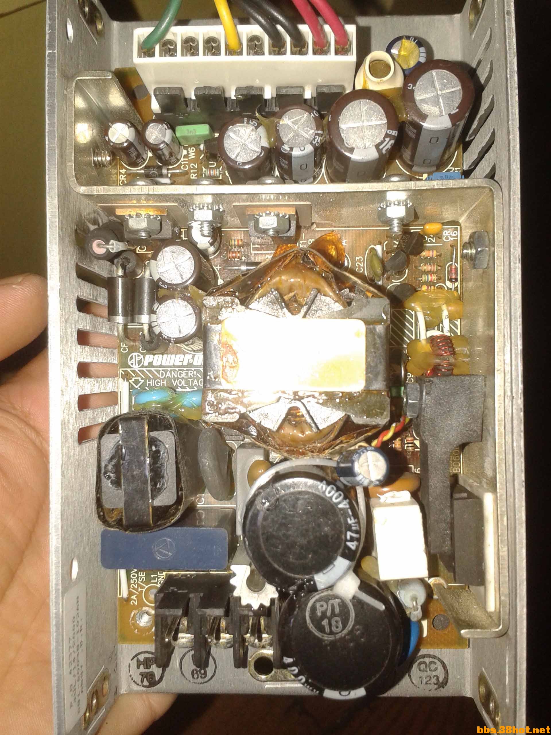

     东莞的坛友发来一个仪器的电源,故障无输出,看图
  拿到手,与坛友沟通了一下情况,之前他试机时,把开关管试烧了,其余没有动
我检查了一下,还有开关管栅极的电阻烧了,拆下开关管型号为:W5NA80,手头上无此管,找了下资料,这管网上的资料太少了,
刚好手头有原装英飞凌的11N80,完美,继续检查,后级无短路,仔细一看,稳压电路为磁环绕线隔离的,并非一般的光藕

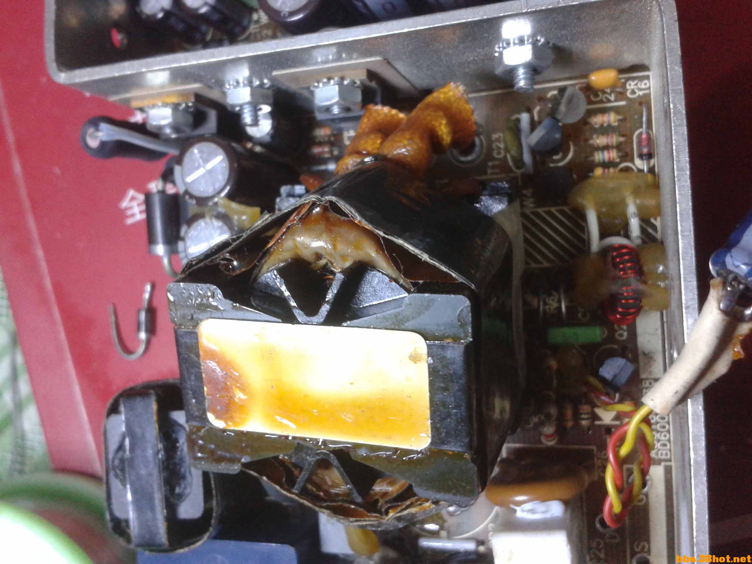

上了一个开关管,试机,又挂了,检查,发现有好多元件压在变压器下面,于是拆下了变压器

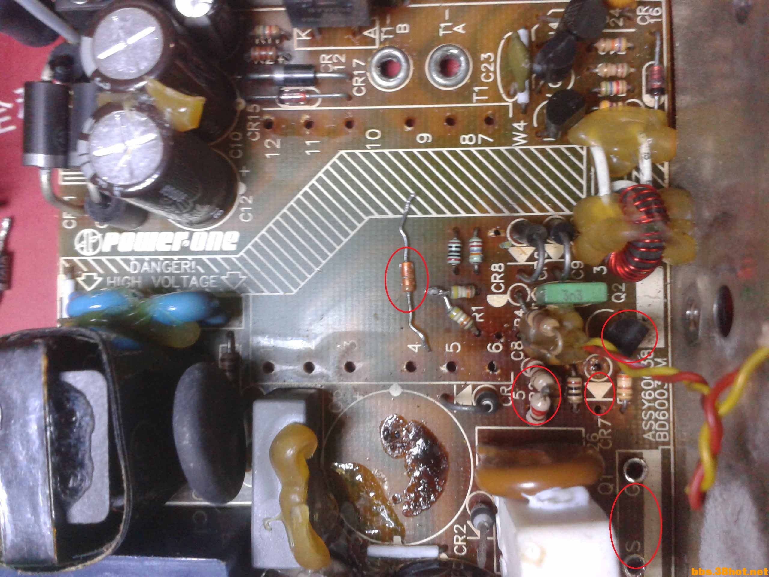

检查了一下,发现稳压二极管短路,顺着二极管,找到了稳压用的三极管PN2222,发现BC结没有压降,于是换之,图中红圈均换了,装上变
压器,装上开关管,接负载,试机,量电压,输出完美,

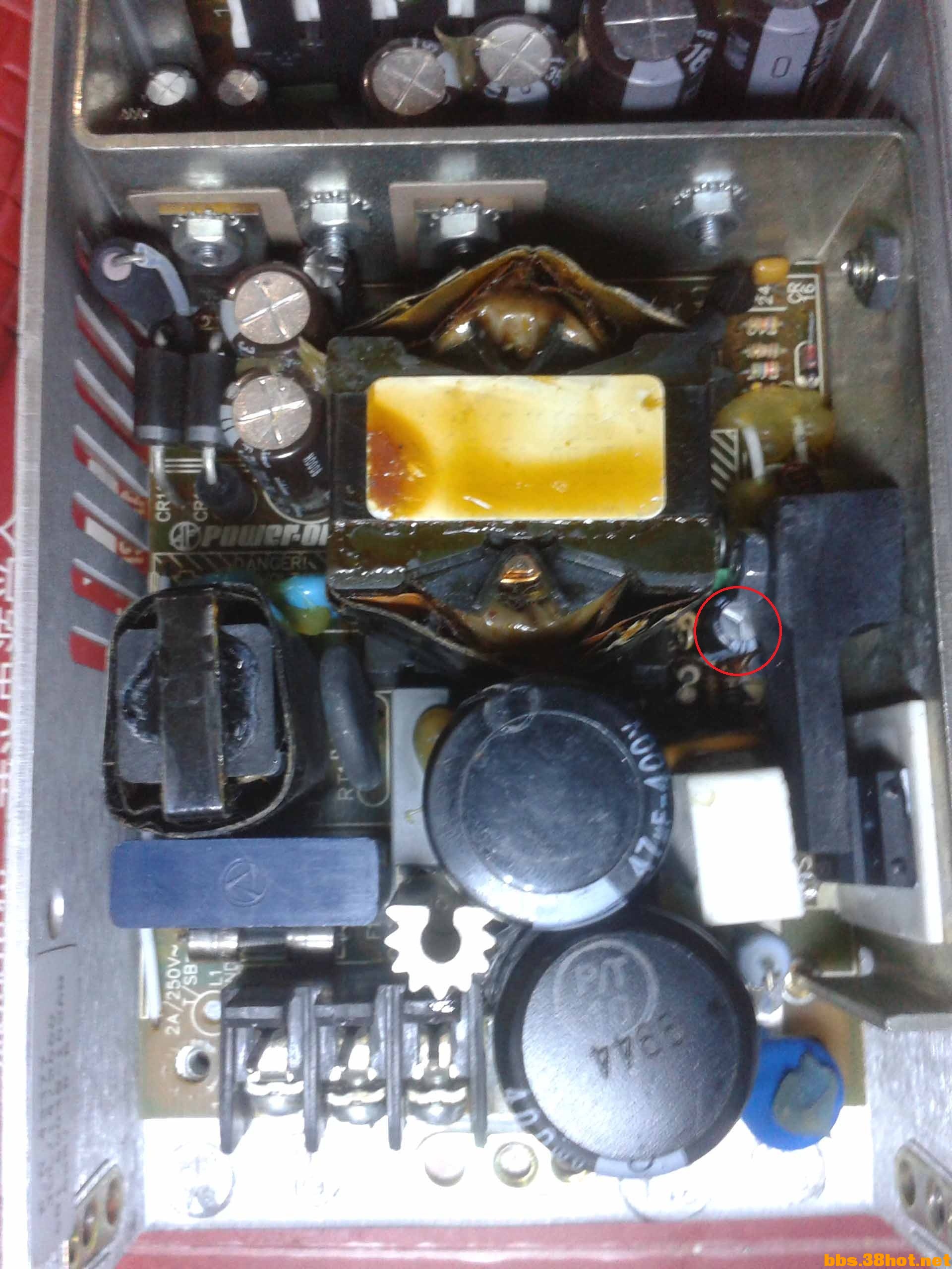

另外,最后一张红圈处的电容,原来是导线外接的,在拆大电容时,把线弄动了,后面的铜皮起来了,于是我
修复的时候,装上原位了,手上刚好无胶了,请坛友接到手后,用热熔胶把他固定一下。

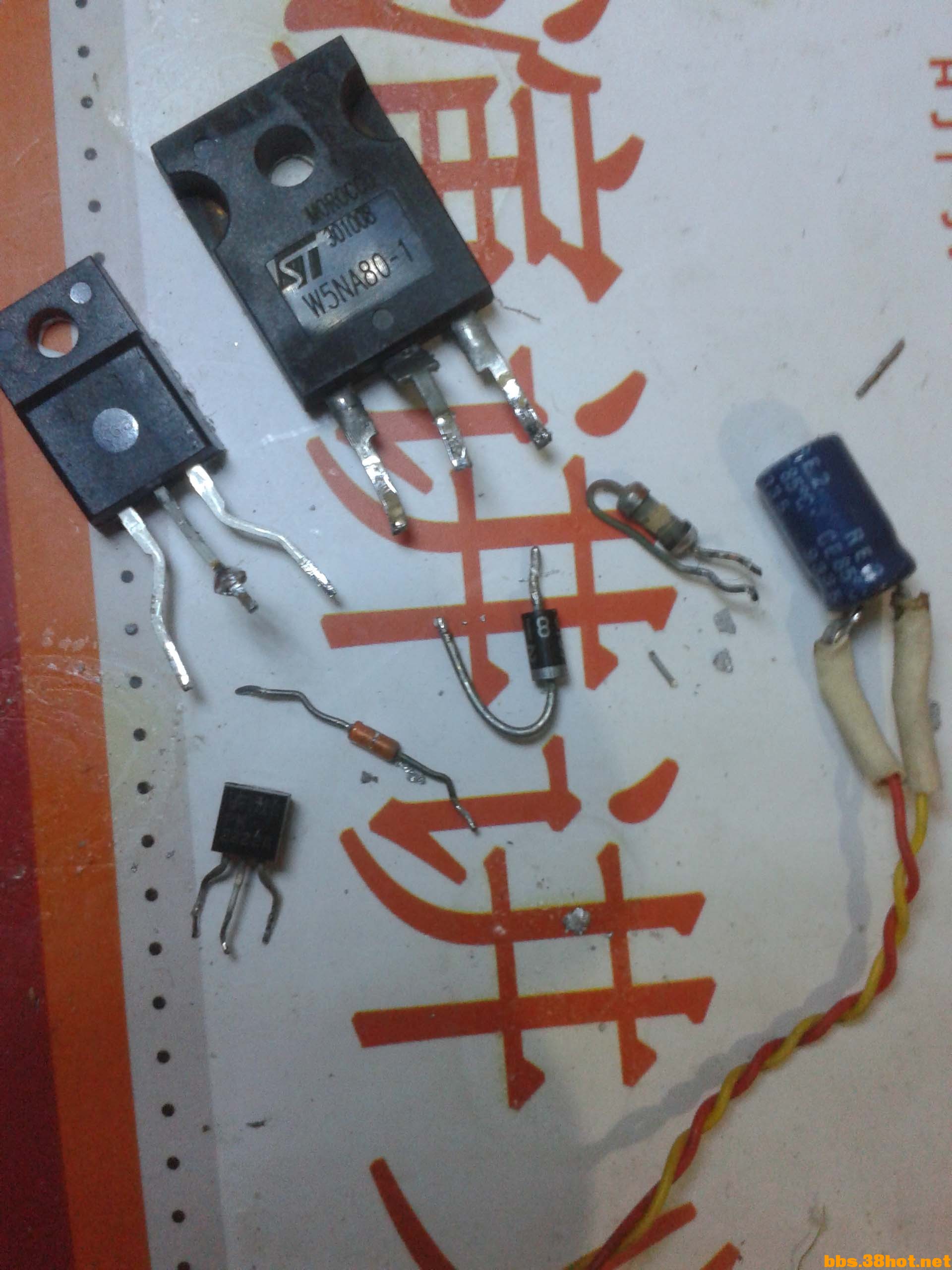

换下来的元件:
