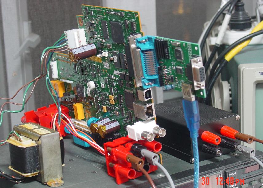

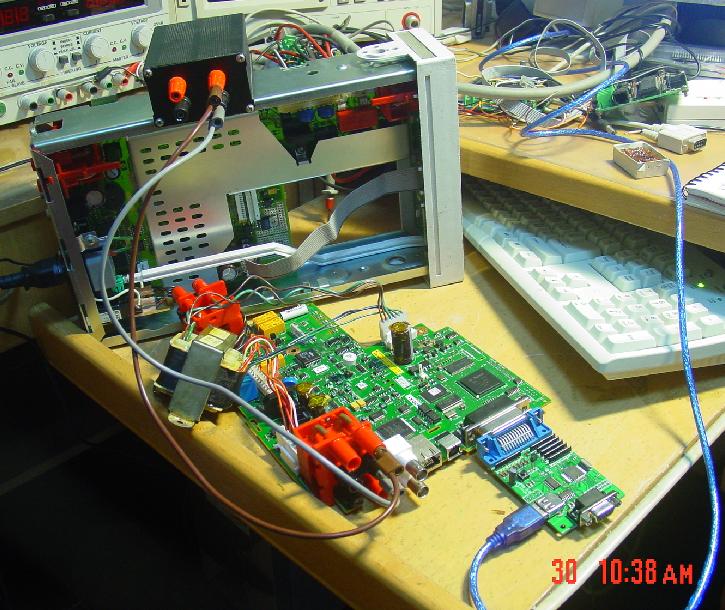

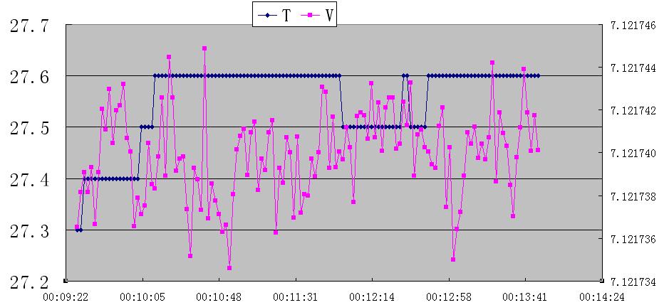

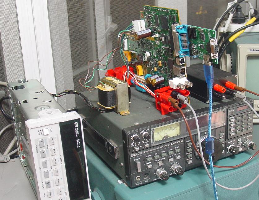

收了两块坛里出的有故障的AGILENT 34410电路板,其中一块缺损严重,另一块有少量元件缺损。经过认真研究分析,拆较差板上的元件,补充到新板上。主要有:一个输入继电器,一个整流二极管,一个电子模拟开关,几个阻容元件。另外板上没有电压基准,前天网上定购一个LM399AH,结果老板给发来了LM399H,温度系数差了一倍,气愤中,但急于试验,暂不退换了。此板子被修理过不少地方了,还被换过元件,但估计被放弃了,可能他们修理一块板子所用的时间用在生产上可以赚到更多的钱吧.

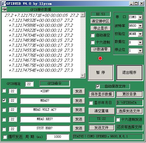

最关键的问题是这板子上的变压器无法解决,好在手中有一个HP34401,经过分析,两者的变压器参数是相同的,但接线方法有很大不同。购买了一个六芯排插,对HP34401的变压器进行重新排列,用在了HP34410的板上,为了以防万一,更换了原装的保险丝。谢天谢地,上电成功。但用GPIB连接电路板,电路并不工作,测量所有测试点,发现通信接口电路的电压不正常,有一路1.8V的电压没有。经过检查,有块电路有故障,认真检查后,排除故障,估计原来电路上有断路或短路。所有故障排除后,上电一次成功。用GPIB连接后所有功能工作正常。接上本人的GPIBUSB卡,可以开测了,下面上一段开机测试超级电压基准LTZ1000的电压数据,波动在1PPM左右。在没有装盒,基准外露,并没有原装的铝屏蔽盒的情况下,这个结果是很不错的了。

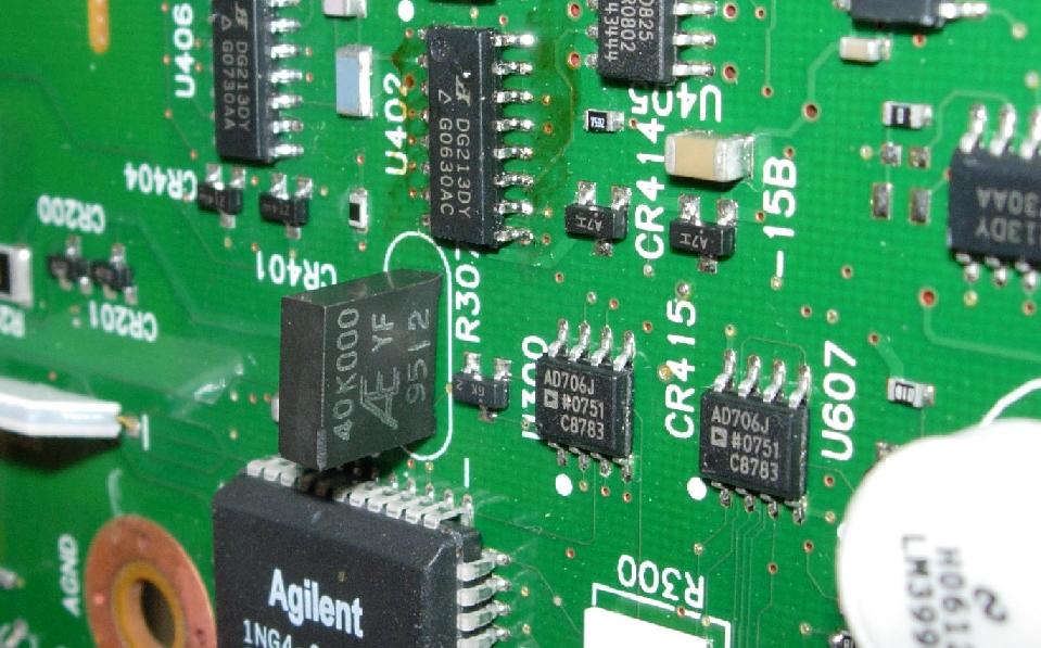

34410是很折腾人的,PCB是4层板,找不到原理图,这个很郁闷。
另外,怎么没见40K000的AE金封电阻(基准)?

看到了R71原来楼主还是个R71用家。
 楼主| 发表于 2009-9-30 10:33:21 | 显示全部楼层

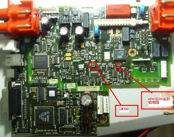

回 12楼(lmserver) 的帖子
没有发现电阻基准在哪里或者安装位置呢。

Re:回 12楼(lmserver) 的帖子
引用第15楼llycom于2009-09-30 10:33发表的 回 12楼(lmserver) 的帖子 :
没有发现电阻基准在哪里或者安装位置呢。
看我这个图,帮你标出来了:
发表于 2009-9-30 11:53:16 | 显示全部楼层
34401的是40K的VISHAY塑封,34410是40K的AE金封,应该会好一点。

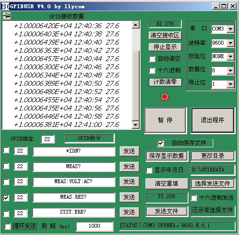

40K的AE塑封电阻基准已装上。测量10K的202Z电阻基准,结果很不错。
