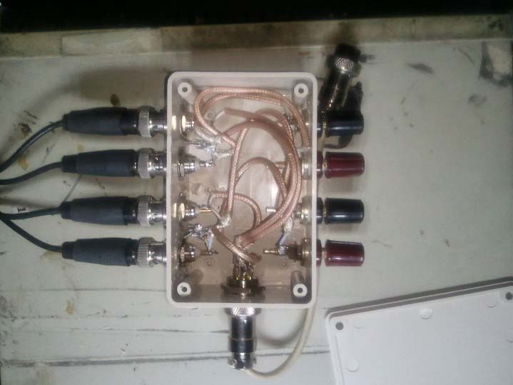

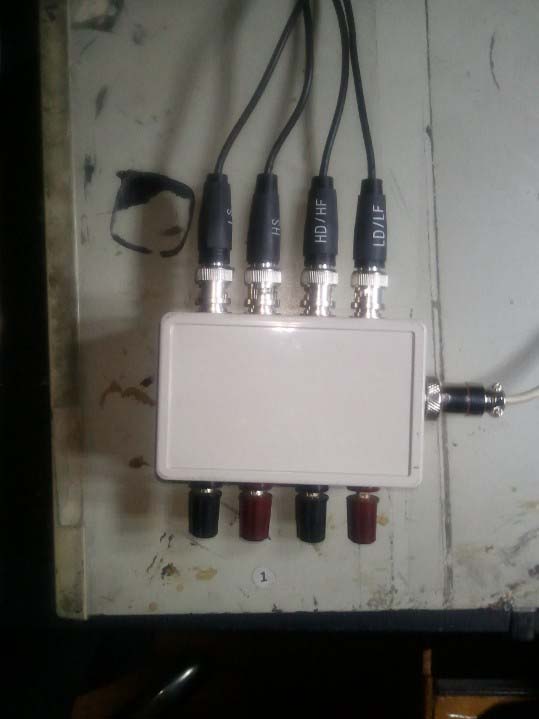

前端时间比较迷电桥,入了一个二手小林电桥,又前后入了几种电桥,自制了一对开尔文夹,但总觉得不爽,一个机会下又从坛里入了一副进口开尔文夹,成色和做工确实比自制的好很多。这个夹具是BNC头的,小林电桥可以用,说起来惭愧,虽然电路升级了,软件升级了,但整个还是散件,上周终于为它买了个盒子,有时间再让它安家。手上的HP3478A也支持四线测试,但只能用四根表笔,另一头是鳄鱼夹那种,来进行测试,很不方便。前端时间在坛子里入了一个毫欧表,这货接口是航空插头,简单测试了,东西是好的。上周末跑了趟电子市场,买了几付航空插头,再5元买了一个盒子。
先进行规划,在盒子上用铅笔描线,再用电钻打眼,最后用扩孔器将孔扩大到BNC座、航空插头、接线柱需要的大小。

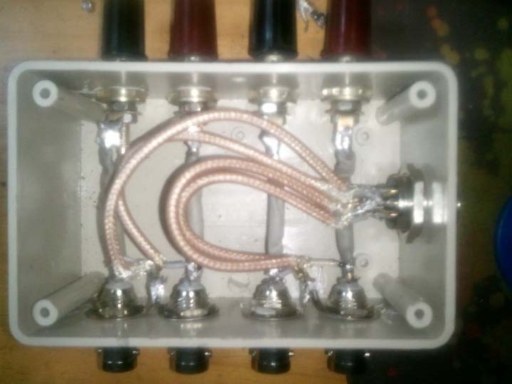

然后将BNC头上好锡,并放到盒子一侧安装好。将航空插头先焊好接线(位置小,装好了不好焊接),再安装到盒子一侧,最后将拆机镀银接线柱安装到盒子一侧。
用特富龙单芯屏蔽线将BNC头分别与接线柱和航空插头接上。测试无短路等现象即可。
两个航空插头之间需要四芯屏蔽线,但手上没有现成的四芯的,两芯的又太粗,无法用。突然想到USB线就是四芯屏蔽线的,手上正好有几根不包好坏的买的手机数据线(大部分都是坏的),这种线一般在接头坏,中间不会坏,剪下中间一段,将两个航空插头对应接好。

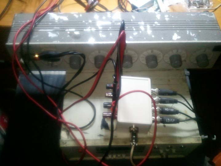

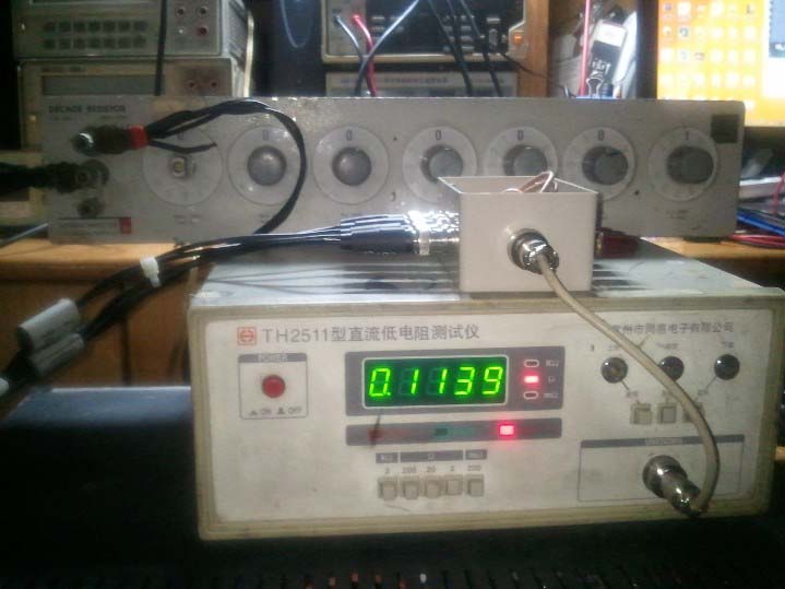

整体测试无短路等情况后,先将其与毫欧表连接,电阻箱是不保好坏买的美国电阻箱(精度0.02%,买回来就1欧档有短线情况,已修复),车动电阻箱,毫欧表显示随之变化,结果在小数最后两位有一定差距。
再将万用表通过两对表笔连接,测试结果也相当令人满意。
到此为止,一副开尔文夹可以为万用表、电桥、毫欧表三种设备使用,效果很好。

发表于 2014-10-21 22:36:44 | 显示全部楼层
好主意!学习了
请教一下,为何不先把BNC与香蕉插座直连,然后再用航空插去搭呢?那样是不是会更整洁些呢?
 楼主| 发表于 2014-10-21 22:39:44 | 显示全部楼层
彭鹏 发表于 2014-10-21 22:36
好主意!学习了
请教一下,为何不先把BNC与香蕉插座直连,然后再用航空插去搭呢?那样是不是会 ...
确实这样,其实开始先焊的接线柱的线,再焊的航空插头的线,晚上头搞混了,测毫欧表的时候有问题,就把接线柱的线拆了,毫欧正常后再焊的接线柱,考虑不周,谢谢斧正。
发表于 2014-10-21 22:42:03 | 显示全部楼层
jincai2004 发表于 2014-10-21 22:39
确实这样,其实开始先焊的接线柱的线,再焊的航空插头的线,晚上头搞混了,测毫欧表的时候有问题,就把接 ...
哈哈!要是更讲究点,航空插引出的四根线搞成等长度的大概更好
 楼主| 发表于 2014-10-22 01:13:18 | 显示全部楼层
听人劝,吃饱饭,将BNC和接线柱之间换成等长多股烫锡线,将航空插头到BNC的线改成一样长。布线比以前也清爽了许多
发表于 2014-10-22 07:48:49 | 显示全部楼层
这样接来接去的不仅会影响高频测量的精度,也很麻烦的,而且不美观。不如再做一条测电阻的,几十元而已,清清爽爽也好用。
发表于 2014-10-22 08:48:00 | 显示全部楼层
毕竟没有屏蔽,不过低阻低频应该问题不大
 楼主| 发表于 2014-10-22 12:21:59 38hot手机频道 | 显示全部楼层
感谢楼上的,线路已经改造,接毫欧表航空插头是屏蔽线,接万用表那个也补了个地线接线柱。
这个的目的就是低阻和低频,方便一点。
