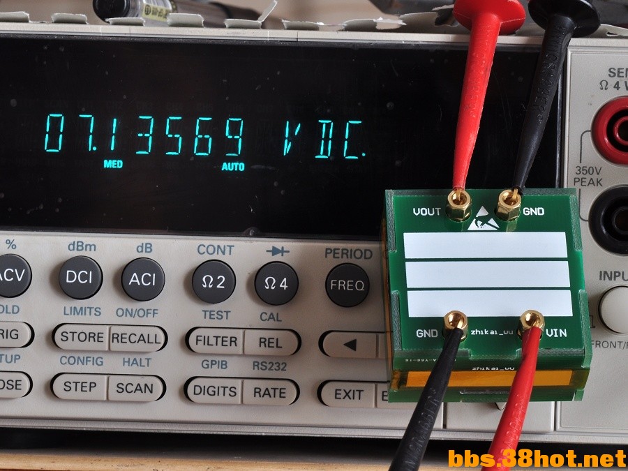

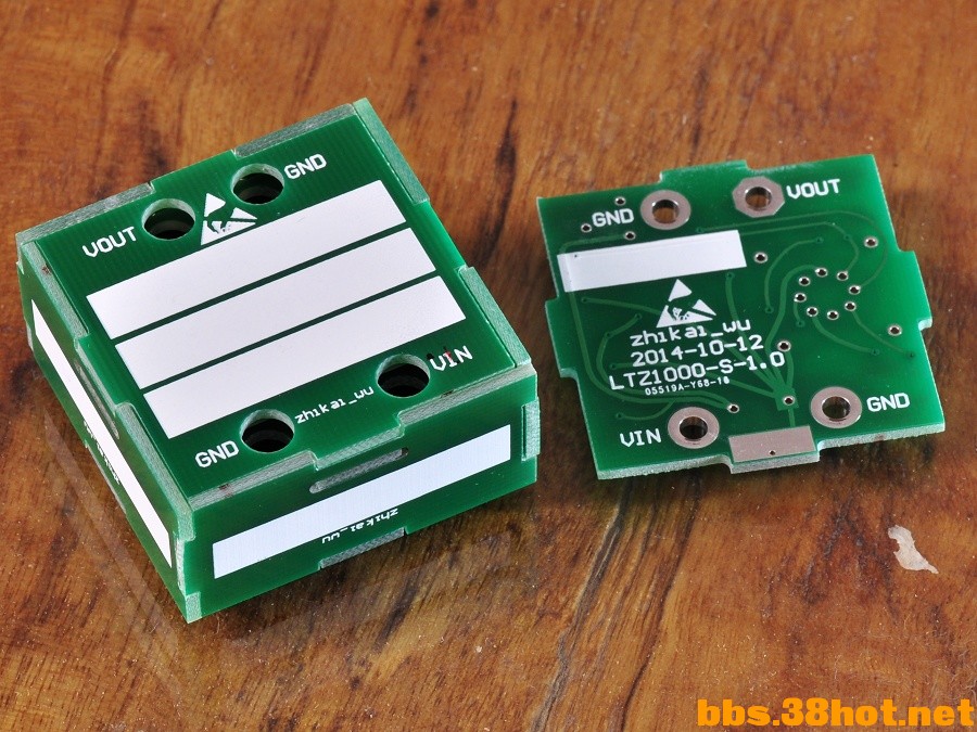

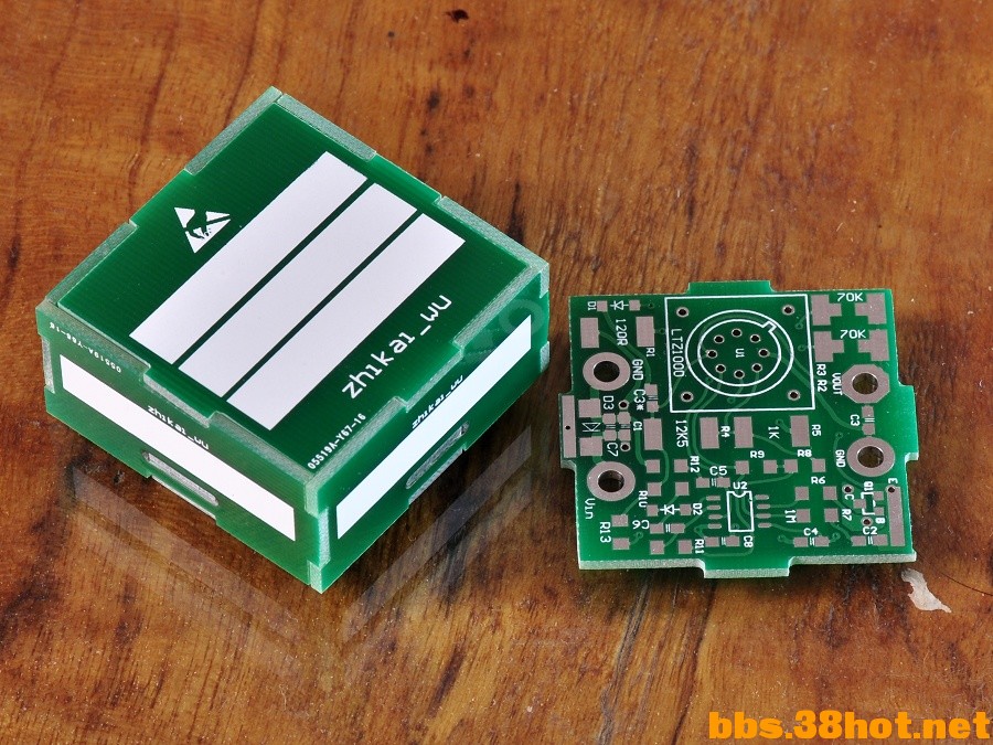

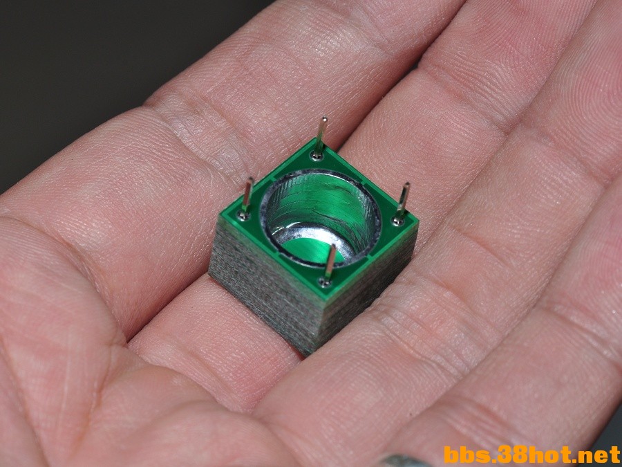

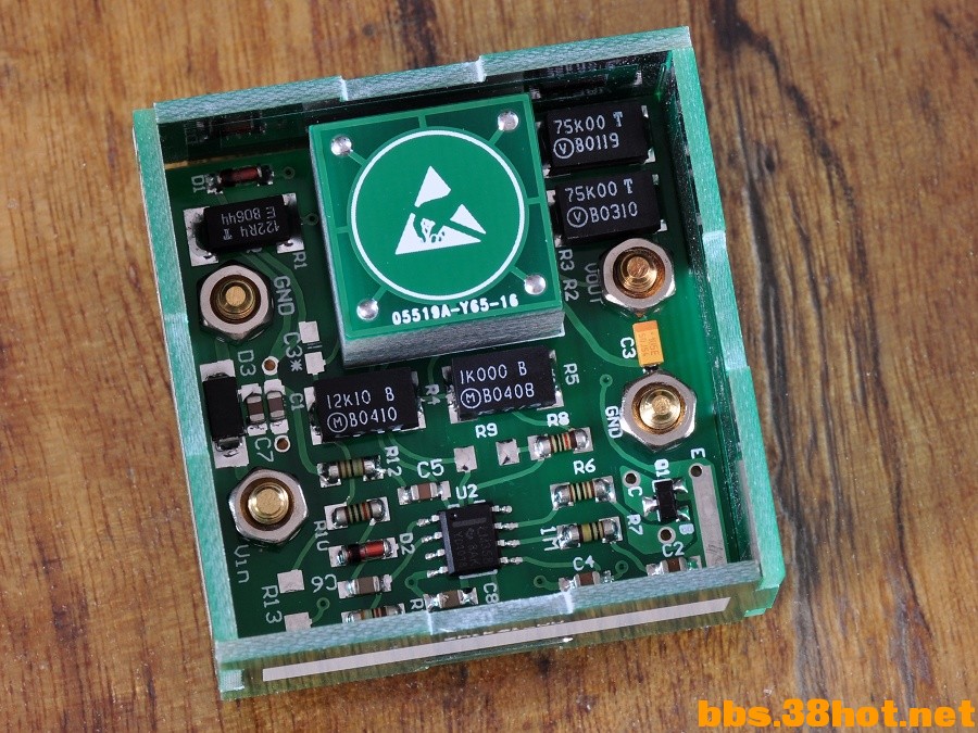

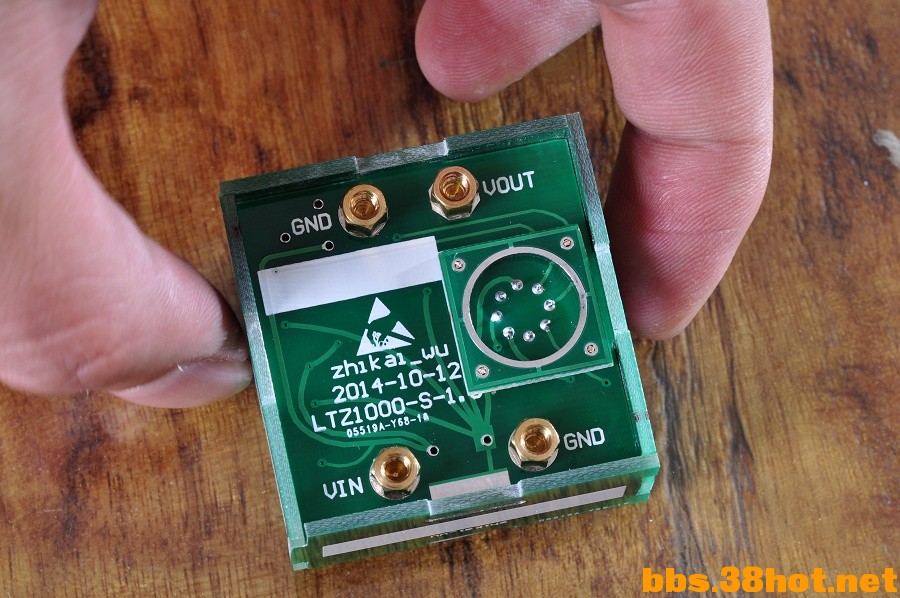

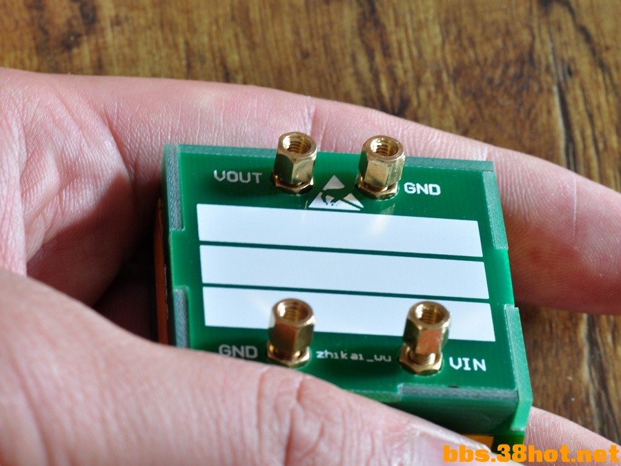

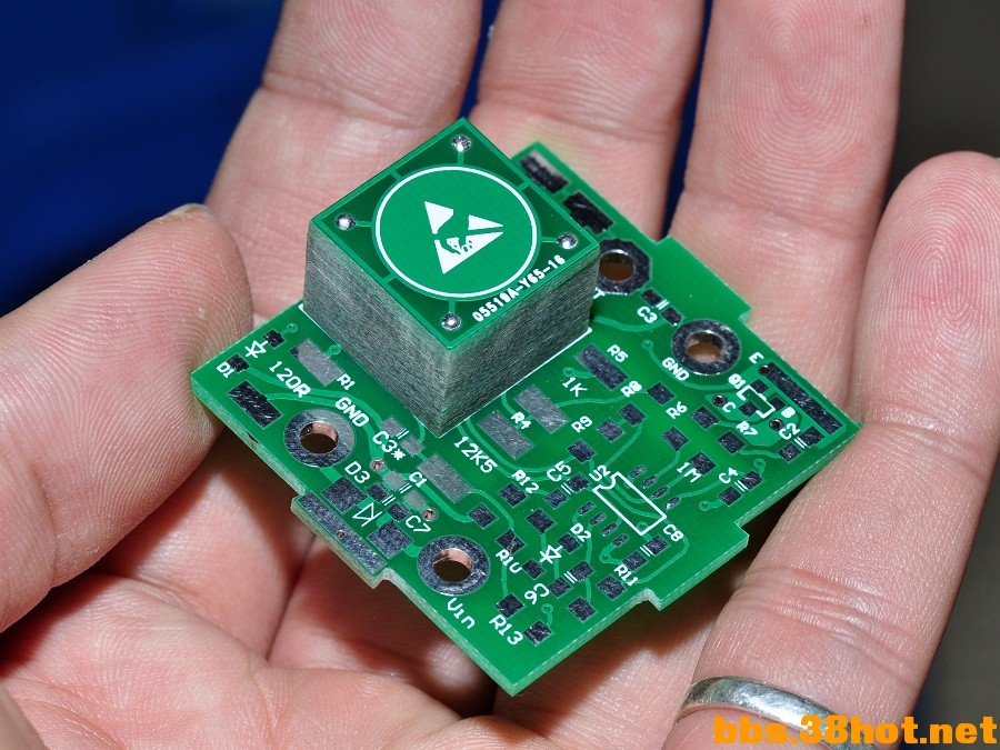

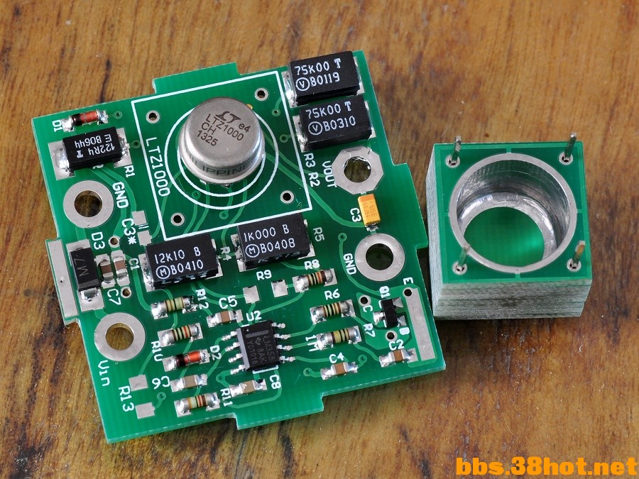

一直想做个小点的老头子板子,可惜没做过没材料,一直放着,最近买了点贴片,可以开工了,板子分好多个部份,输出端子也可以从上引出或从下面引出,其实也相当于一个小模块,加上房子大小40*40MM,这样可以直接的固定在一个大的线路板上。

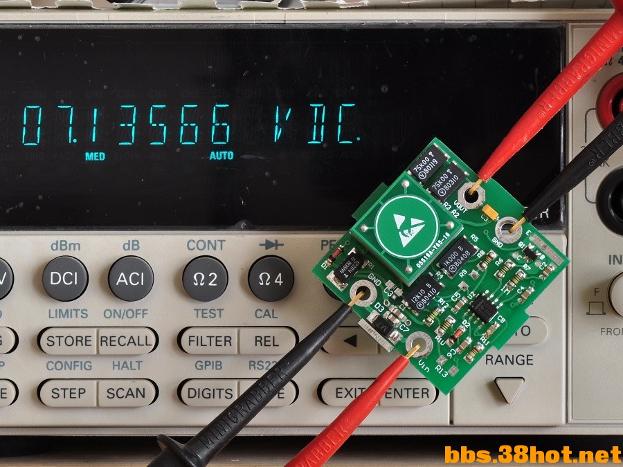

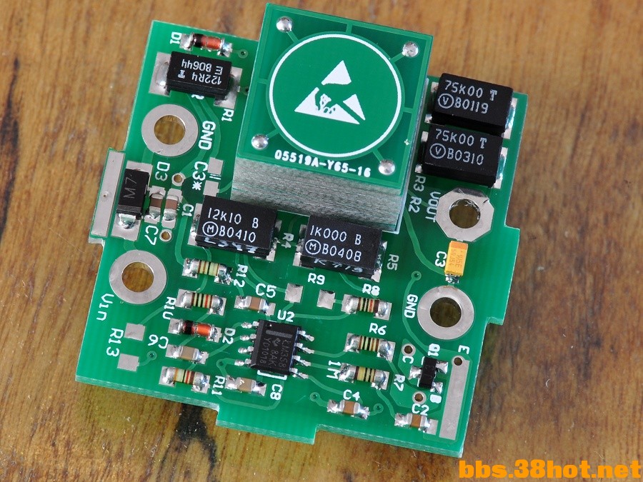

不过杯具的是,原来是用是按LT1013来开的SO8封装,谁知DIP和SOP的引脚差别超大,没办法了,所以先焊了个LM358来顶着,听坛友介绍OP284FS应该不错,先测试下过会再买好了.还有的是那个贴片9013手摸上去只是温温的,应该不需要找成直插的了吧?

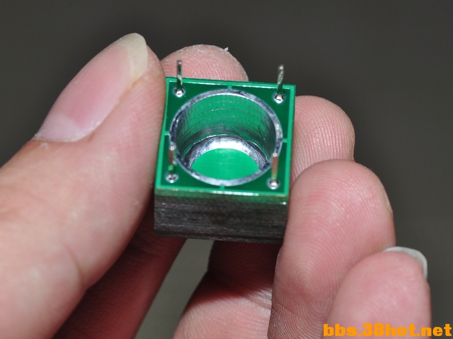

用FB做保温,看起来也是个不错的思路。不过FB密度较聚氨脂泡沫材料高得多,隔热能力低于泡沫材料,作为防风罩还是可以的。利用印刷电路技术制作的屏蔽功能很有特色。

漂亮的作品,看得出来花了很多心思,可否介绍下贴片的黑电阻

这样的房子会导致LTZ的温度缓慢过度到其他元器件,导致温漂稳定时间超长。
发表于 2014-10-20 17:50:08 | 显示全部楼层
工艺品级别的老头子性能肯定很高,羡慕。把盒子低板在做成恒温控制器,就变成双恒温槽,即超级老头子。

这真是把PCB发挥到极致,这个是拼板的还是单板出的?
