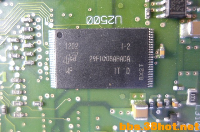

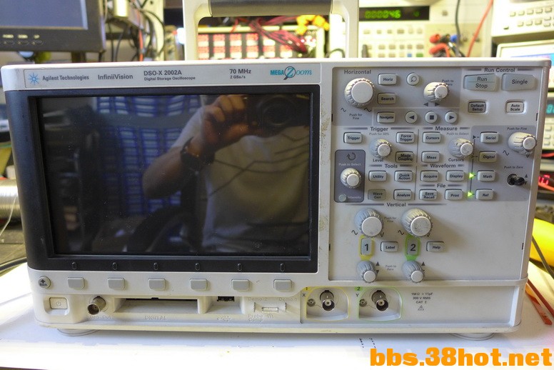

漂亮的机器,早上起来突然发现启动不了了,显示屏无显示,开机快速闪一下,就MATH和REF二个指示灯亮,不知道什么故障,有知道的能不能帮我分析一下,难道真的像晚上说的是这款示波器1-1.5年会挂掉。有的说刷固件,但是显示屏都不显示不知道怎么刷

刚刚测量电源,标示的电压全部正常,就是测量二个USB口,开机瞬间5V端5v慢慢下降,但是电源板5V正常

你可以看看是不是显示屏的背光有问题,在开机的状态下,操作一下看看,按键是否有反应,如果有,应该是显示屏的背光的问题,这个机器是不是lcd背光。

NAND FLASH芯片型号29F1G08ABADA,手头上有编程器,也有编程器适配器,不能开机是不是这个芯片损坏的问题,大家帮我分析一下,是的,我去订购芯片

判定NAND损坏,拆下芯片用西尔特6000和威龙VP-890分别读取,每次累加和都变化,这说明芯片已经损坏

三江宝爷 发表于 2014-10-20 17:28
累加和在变说明器件已经损坏,里面有读出资料,但是不一定好用,不完全了。不过有固件下载的
NAND FLASH 与普通的EEPROM 和ROM不一样,本身就存在读操作位翻转的问题,就是说数据本来就是对的,但是由于NAND FLASH 的特性,读的时候,有可能会有1个BIT的数据发生翻转, 1变成 0 或者是 0变成1;
所以每个NAND FLASH的页面都有 个数据效验区域,用来计算读出的数据是否发生位翻转,并且可同通过ECC的算发把其中错误的位给矫正过来
所以编程器读NAND FLASH 发生数据变化,并不能说明肯定是坏的;
而且还有说明的是,NAND FLASH 新的芯片本来就存在坏块,需要软件管理,把坏的区域躲开来使用,每片FLASH的坏块位置不一样
所以使用编程器把数据从旧片读出,再写入,并不能保证数据能运行
