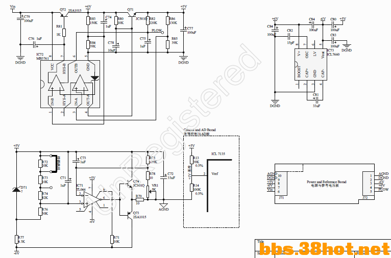

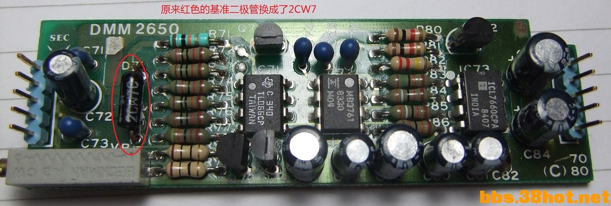

      最近捣鼓sansei DMM 2650 四位半台表,到手的时候有问题,基准二极管被换成了2CW7,同时显示量程和小数点不正常,准备把它修一下,物尽其用。关于该表的使用手册、维修论文可参考以下我的帖子:
https://bbs.38hot.net/forum.php?mod=viewthread&tid=35217&extra=
       手册上只指出了基准是温度补偿齐纳二极管,温度系数是10PMM/C,上家更换的2CW7明显不符合要求。为了知道原机用的什么基准管,发了求助帖,无奈没有人帮助,只能自己摸索。我这两天测绘出了电源与基准小板的电路,看看怎么更换合适的基准。
这个小板外观如图:
以下是测绘出的电路图:
2650电源与基准小板.pdf (45.31 KB, 下载次数: 165)
     电源部分主要功能是转换9V电压(电池电压或外接适配器)为+6V、+5V、-6V,基准部分是采用高性能温度补偿齐纳二极管,以+5V为参考,产生与+5V之间压差稳定的浮动模拟地(图中的AGND),这个地也是AD转换的模拟地,电位相对电源地数字地(途中的DGND)是浮动的,然后由安装在逻辑控制与AD转换电路板上的R13和R14分压产生稳定的+1V基准送入7135的2脚。这个小板其貌不扬,经过分析还是发现蛮多值得学习和借鉴的地方(小弟新手,高手别笑话)。
      先说说电源部分。两个主要芯片是东芝公司的MB3761电压比较器和intersil公司的ICL7660负电压转换器。前者是内带1.2V基准的双滞回电压比较器,主要负责将输入电压转换成+6V和+5V的直流电压,同时产生电量低信号(PLOW),虽然是电压比较器,但小日本真精明,此处作为误差放大使用,第一级稳压是2SC1015三极管,第二级是JC501Q。没有测试,也不知道稳压性能如何,但是这种成本和性能的折中思路值得借鉴。负压发生器就不用说了,芯片手册上的经典应用电路。
     关于基准,不知道原来到底用的几伏的二极管,如果是6.2V的,限流电阻R77为4.3K,计算得二极管的电流大约1mA,通过学习前辈的老帖,不是大部分高性能6.2V稳压管Iz应该在7-10mA之间吗?另外,如果我要换成1N829的话,应该如何修改电路才好?
     最后,请哪位高人分析一下基准的误差放大电路,我觉得Q73和Q74这种接法搞不太懂,求指教。

发表于 2014-10-19 17:06:37 | 显示全部楼层
首先,我不是高人。
那个两个三极管是为扩展电流用的,用金山快译译作”图腾柱“ ,猜测可能是推挽的意思,三极管的输出是接到运放的负么馈上的,把这两个三极管当成运放的一部份就得了,实际上,运放内部差不多也有是这样的输出电路,你可以看下那只运放的手册,我本来也有一只这个表表的,因为插反了那个小板,烧掉了,怪可惜的!

那个两个三极管是为扩展电流用的,用金山快译译作”图腾柱“ ,猜测可能是推挽的意思 ...
老朋友烂兄果然厉害,采用推挽扩流,是不是因为输出作为模拟地使用的缘故,因为是模拟地,所有模拟信号电流都需要汇总到这个地,所以才需要扩流?另外,你那个表尸体还在不?帮我看看是什么管子

为什么这个稳压管Iz设置得这么小,是不是考虑到电池供电,降低功耗,但是以牺牲稳压管温度稳定性为代价?

发表于 2014-10-19 20:00:58 | 显示全部楼层
四位半吧,所以楼主不用纠结了,换个10ppm温漂的稳压二极管比如1N827就足够用了。至于说电流,看一下稳压管的数据手册,调整一下就可以了。

发表于 2014-10-21 19:50:05 | 显示全部楼层
4位半的表,弄个1.25V基准或者是2.5V基准分压过去就OK了。。
找同型号的稳压管挺难的。。
比如 LT1790 这样1.25V基准还是比较容易找到的,温飘也符合要求。。

发表于 2015-1-9 21:46:53 | 显示全部楼层
从后往前推,D71稳压值大概是2.8V的样子。用2cw7对头的,温飘怎么样啊?

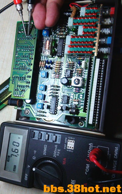

我这台的稳压二极管两端电压是6.45V,电流设的很小是为了适应电池供电,节能、延长电池使用时间。
楼主测绘的电源图对我帮助很大。
我也有一台需要修理,现在显示8888,不能测量。小板输出电压只有4.67V。
虽然暂未修复,但应该问题不大。

哪用得了1n829哟,一个2DW232就搞定了,恒压零温电流5mA。

非常感谢楼主图纸,让我分析出我那个表电源板问题,电压监控和负压芯片都挂了,开始以为是电解问题,全换了。。。
另外这表不能接反电源,否则也会烧这两个芯片。
我就是改造锂电池供电,又烧了这两个芯片,还好有备件。
这个机工作电流很低,不到10ma,很省电。
