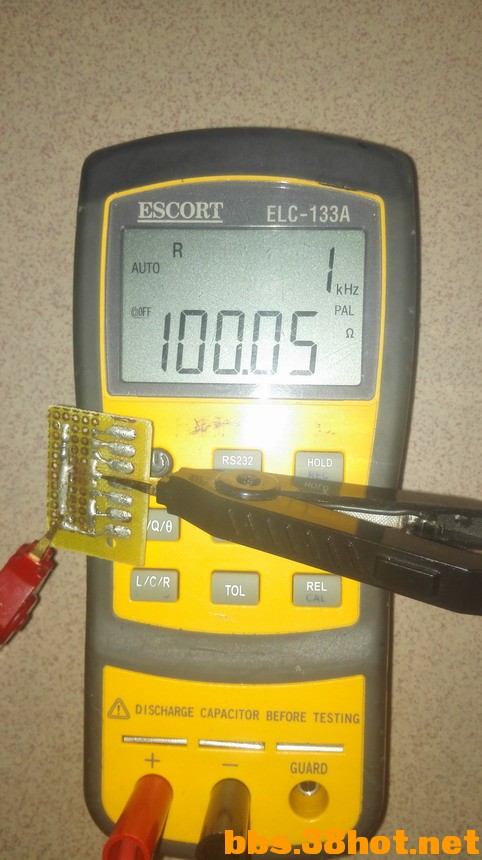

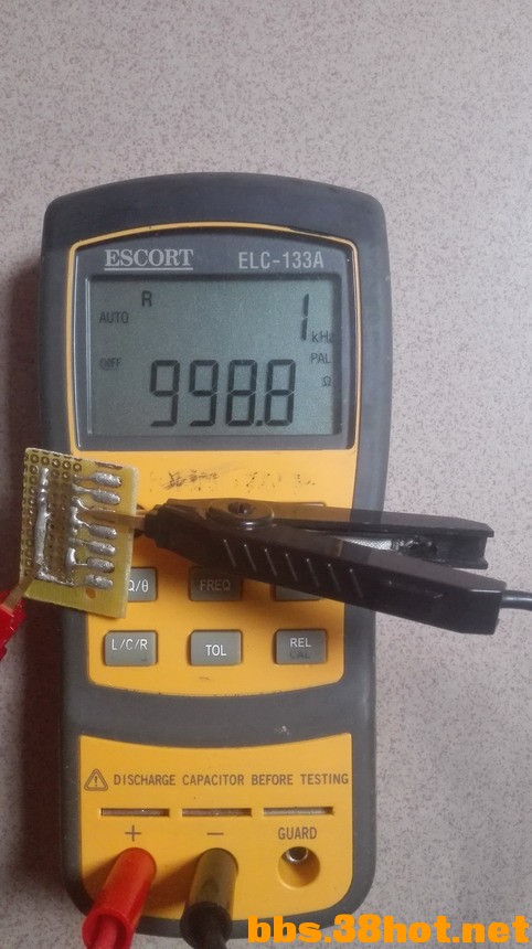

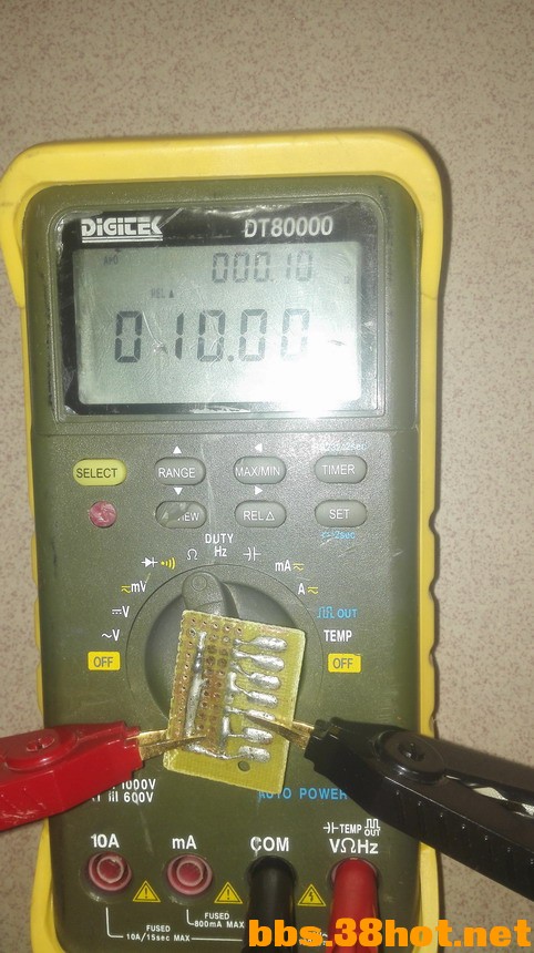

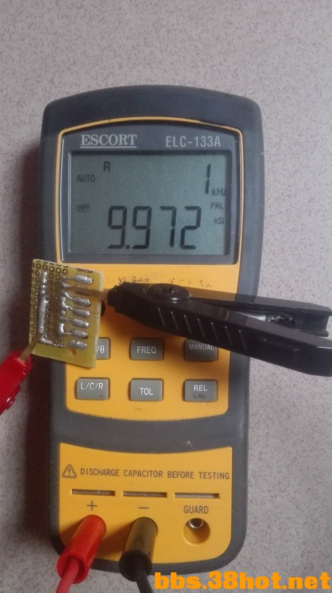

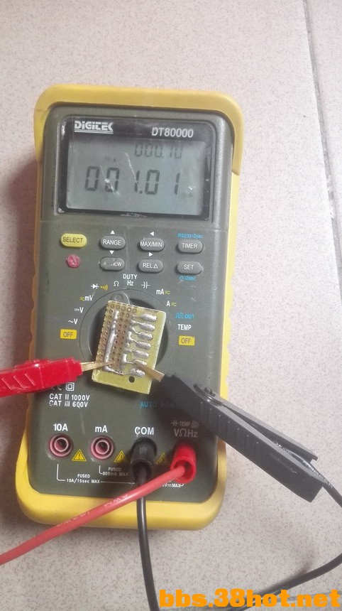

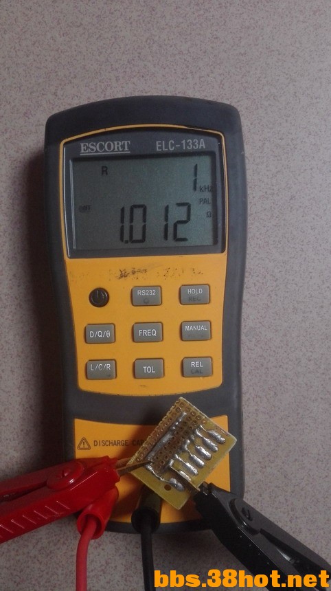

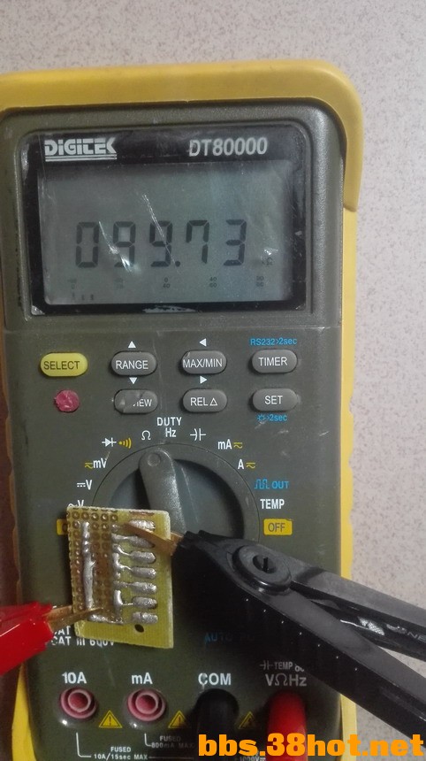

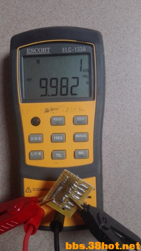

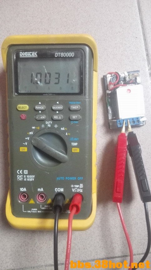

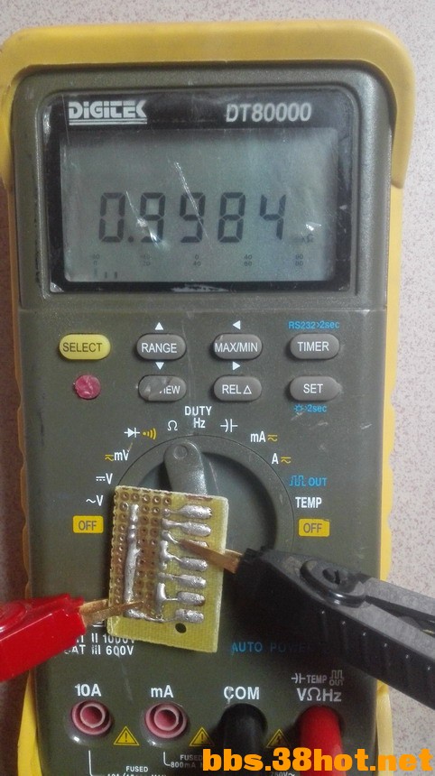

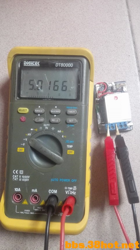

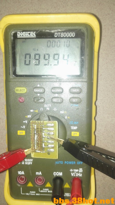

测试的是MAX6350做的基准,5V和1V档。用这个万用表测试比其他万用表偏高0.01V左右。 电阻档1K以内还很准确,大于1K的电阻测试出来偏小0.3K左右。 测试的电阻是 1Ω 10Ω 100Ω  1K  10K  100K ,是和电桥做的比较。请各位师傅看下我这表除了软件校准外,还有没有其他方法?

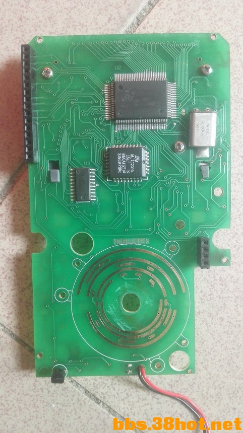

这表是232口软件校准的,没软件和光接口的232Cable真心校不了啊。

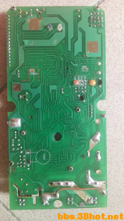

用笨办法,找到里面的那个1K的EEPROM,读出里面的数据分析对应位置的校准补偿值,根据你的表具体档位实际误差修改数据然后写回。估计够你玩几个月的。嘿嘿。。。。。。

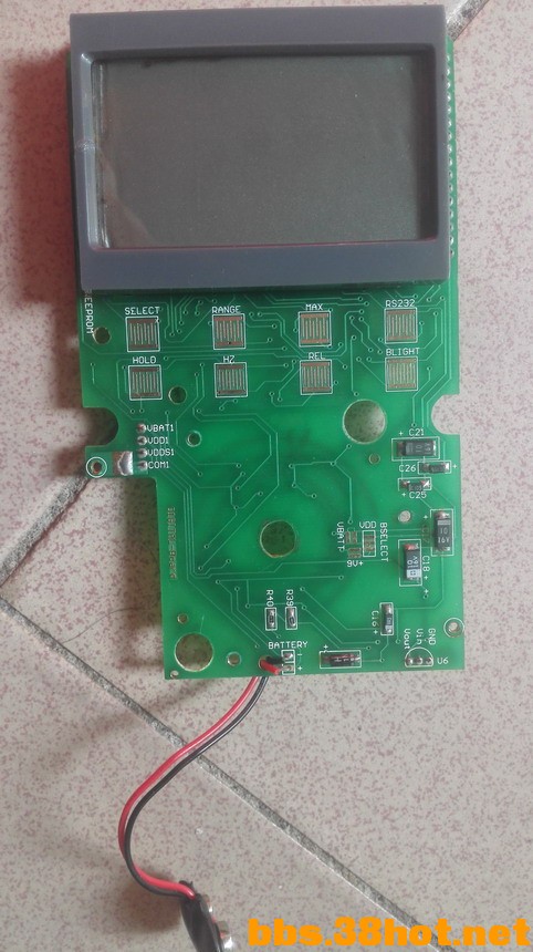

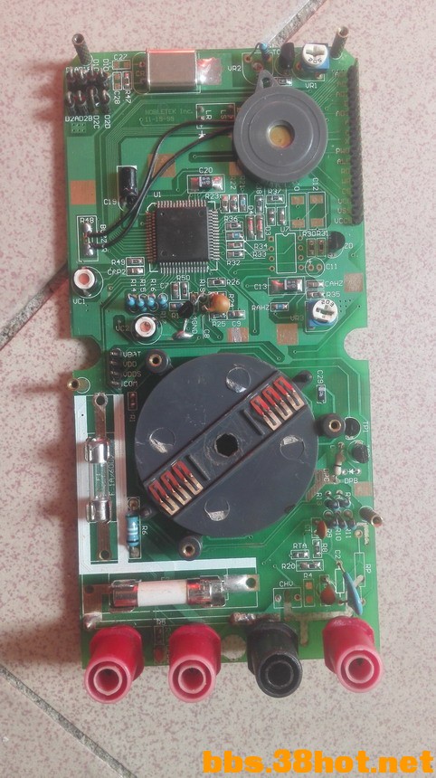

是啊,香港公司贴牌的表,怎么可能和美、日等品牌表比做工和用料呢?不过真心奇怪它的方案怎么实现的。看用的主IC好像是富晶的(不清楚,看不到型号)。好想弄来解剖
