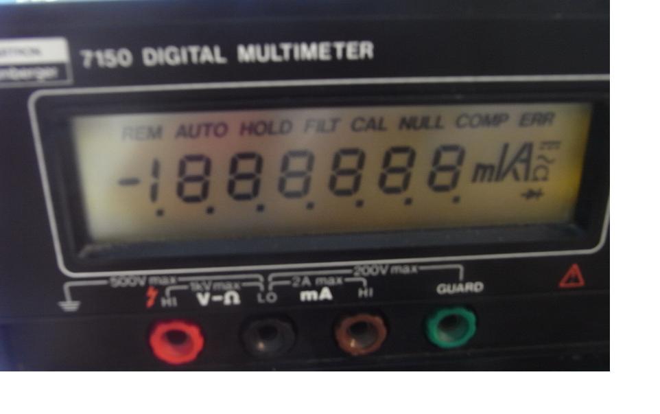

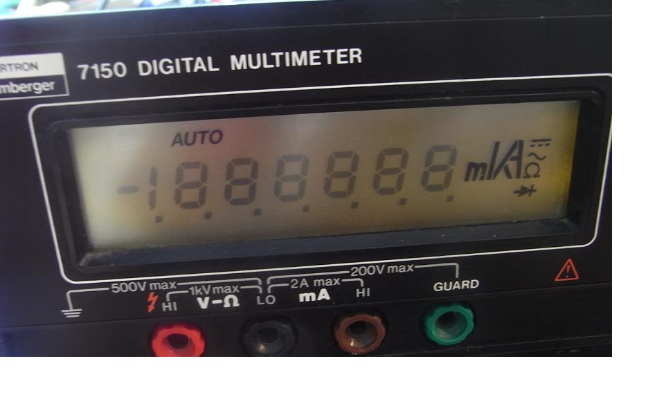

我的施伦伯杰7150昨天到手的,嗨、有问题!!
在AUTO和全屏显示来回转换!
大家给个意见!怎样维修?

程序有问题了,检查ROM和CPU.

如是程序的问题,这机子是不是就废了

是否有按键接通了!

按着AUTO键还有反应的

这东西不做检测,还真不好如何回复啊。

断开键盘板

是,没有通过自检!!

还不太理想! 换了个好像是放电管

此表可能被打开过,在安装的过程中容易造成非接触故障!
