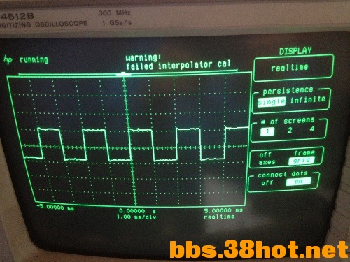

我的示波器调出来的方波怎么还有波动 是示波器问题 还是探头问题 还是没调好 求解释

没有接地,探头补偿过大

都提示有错误信息了,应该是不准确的。
校准一下应该有用。

TI报错,不能和触发点“对齐”。
运行校准。

都有提示失败了,先校准吧!

弱弱的问一句 怎么校准 我是小白
