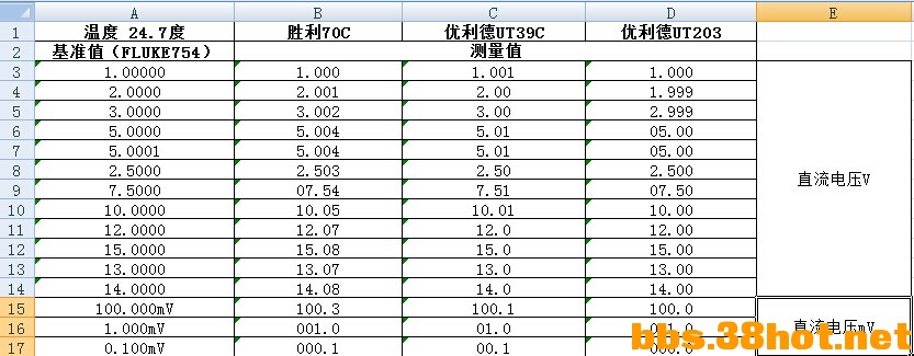

用厂里的Fluke 754表作为输出源 测试了下手里的三块表。
如图:
F754是2013-05-30校准的,不太懂,不过就目前来看,胜利的表精度略差些,用白菜AD584LH也是胜利的表略高。。。
我觉得三位半四位半混测,没有可比性,就是无聊试试表而已,大家走过路过看过就行啦,哈哈。
QQ截图20141017194649.jpg 这是测量数据。

看来楼主手里的UT203还是不错的,测电压,钳形表居然表现更好,没想到的
我一般拿UT39C当炮灰表,其他表都不经常用。

都不错,误差值都不高
