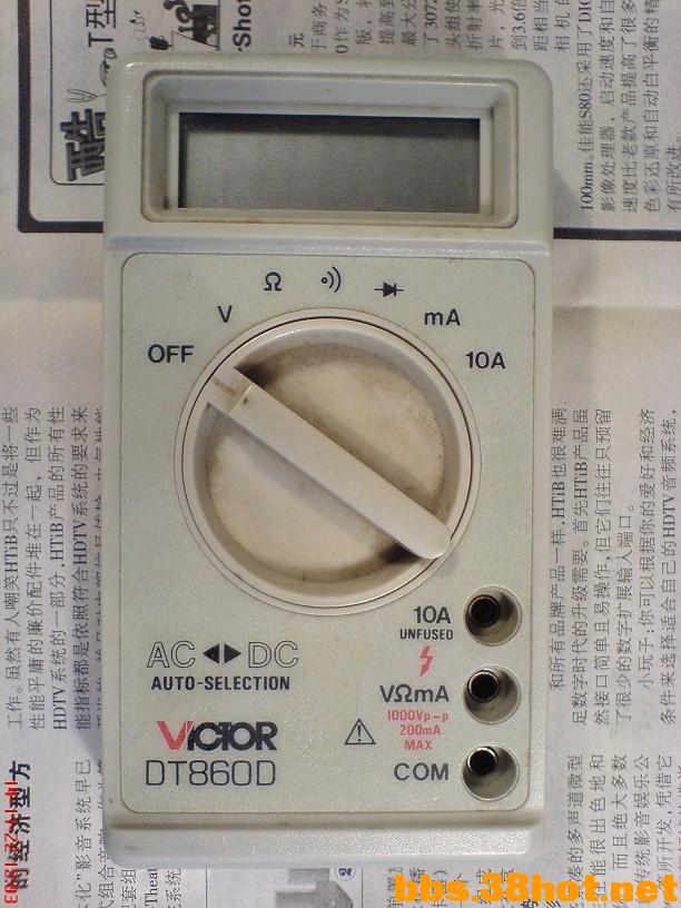

如题,比如拨动到电压档,测几v的电压,可能显示十多v,轻轻扭几下档位开关又可以了,其他档位一样的状况,如何维修?还是没法修?谢谢

拆开,清理压簧与印刷板的铜皮,清理干净后,在印刷板涂一层凡是林做保护。

没用    过一段时间后一个样  涂东西有可能会影响精度    板子镀金  压簧镀金才是最根本的解决方案  成本问题  你懂得

适当增加弹片压力,可在转盘垫片塑料片效果明显。

我的VC97也是,有时转到电阻档,液晶上显示的是电压,动一下转盘又好了,拆开清理过两次了,过段时间又不行了。

只是一个小问题而已,稍微处理一下就行的了,没必要买过吧。VC97这个表,是我的第一个数字表,05或者06年买的,现在还用得好好的。也是按照上述办法处理的,很好的呀。处理一次,可以用一年以上,一点问题都没有。补充一下,除开节假日不使用以外,天天都在用。

拆开洗一下触电就可以好的,胜利表就这样的,用一段时间就拨盘就不好用。我有个胜利的老表,电路坏过修好过几次,后来拨盘很难转动就扔了

我刚买了一只VC97,用着看吧,今天晚上专门把触点组涂抹的手表油

手表油?它的浸润性太强了,粘度很低,会到处流动的,不一定是好事哦。还是凡士林或者硅脂更合适。

还行,在触点组附近涂抹薄薄的一层,没有流,这个是我多年对付接触不良的利器了,加了它增加润滑、抗氧化,一举多得,开关转换会顺手很多,延长使用寿命,我手头只有这个哦,有空整点凡士林试试效果。

新的时候就该拆开打一层薄黄油,不易磨损,。我的几年了,接触好得很

正解。要是能用点高端的油脂,三四年都不会有接触不良的问题。
