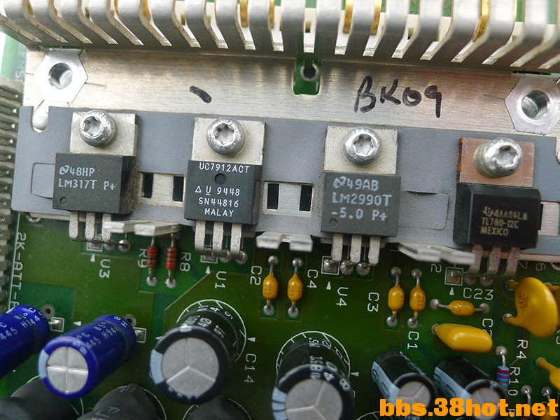

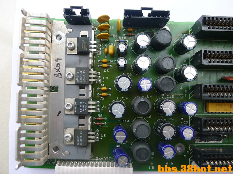

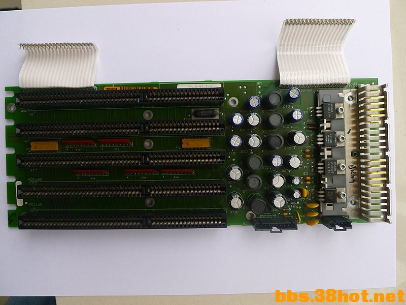

这是第三个星期了。先查到电源供给衰减板和采集板的电压不符合服务手册要求,于是检查电源部分元件正常,现在考虑插接底板有无问题。板子上有若干器件,或不认识或没有好的办法检测,特来请教。见图:
插接板全图
插接板全图
全图

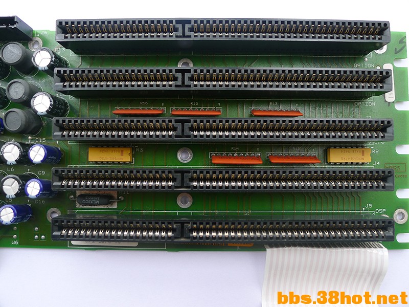

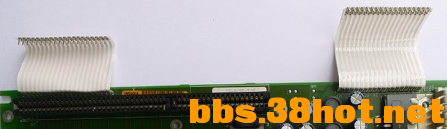

插槽部分,CPU板等就插在上面
插槽部分,CPU板等就插在上面
插槽部分,CPU板等就插在上面
供电部分
供电部分
供电部分

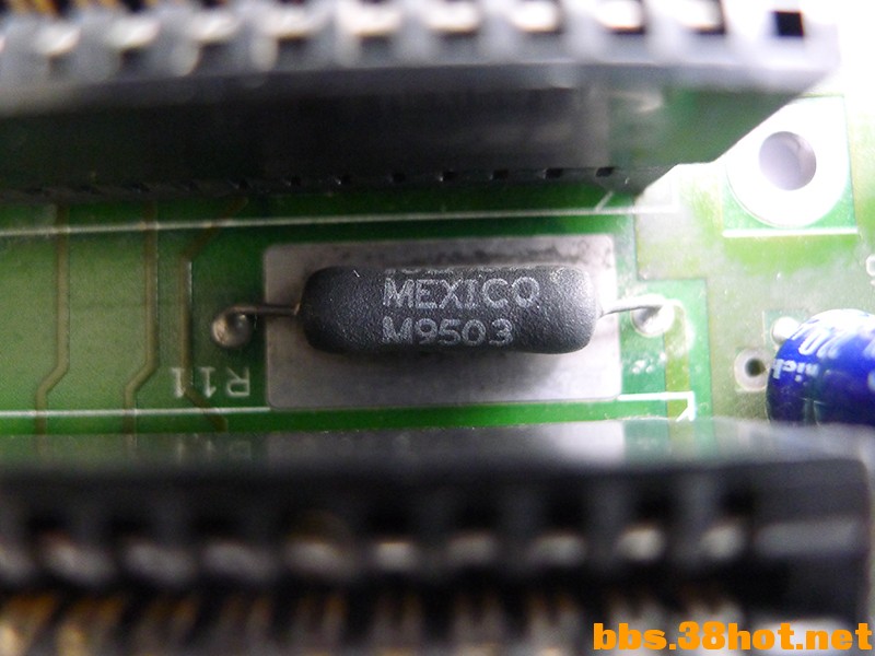

第一问:这个插槽中的是什么
第一问:这个插槽中的是什么
第一问:这个插槽中的是什么?
这4个都是稳压管吗,怎么检测?
这4个都是稳压管吗,怎么检测?
这4个都是稳压管吗,怎么检测?

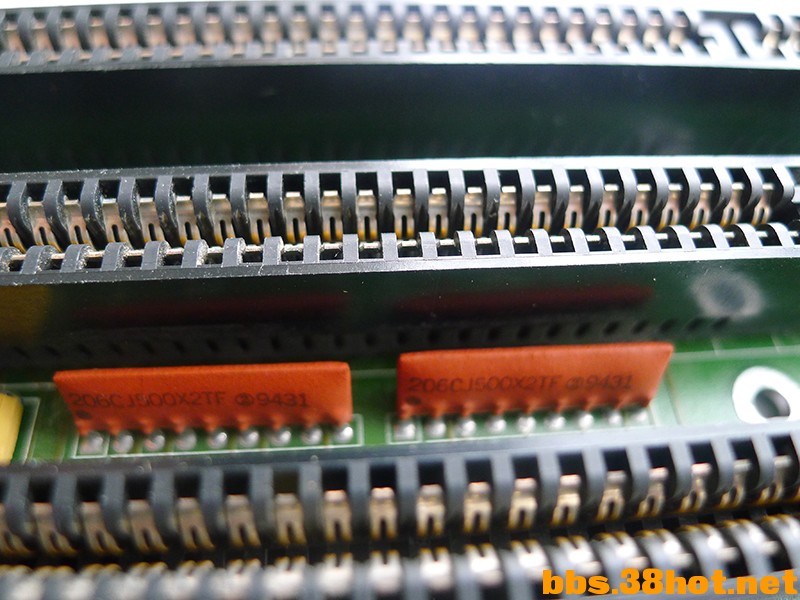

这个红色的元件是什么
这个红色的元件是什么
这个红色的元件是什么,上面写着206CJ500×2TF@9431
这4个居然都是电阻,万用表测电阻为0,什么东东?

第一问:这个插槽中的是什么? PCB 上都标着 R11了。肯定是电阻了
这个红色的元件是什么,上面写着206CJ500×2TF@9431。排阻
这4个居然都是电阻,万用表测电阻为0,什么东东?      看外形应该是压敏电阻,阻值为0的话应该击穿损了。

友好,第一问的R11已经确定是10欧电阻,不知道干嘛用的,就这一个。
排阻206CJ500×2TF@9431没见过,不知道怎样检测好坏。
压敏电阻不上电应该有电阻么?
四个三端稳压器有没有快速检测的办法?
谢谢朋友的回答,我也在查资料,这块板子嫌疑很大,每个元件我都不放过,再次感谢!

再次说明下,电源来的电压经过该插接板向其他功能模块供电,其中两个软排线(白色的)是向衰减板和采集板供电,插槽分别差CPU板、DSP板、DISP板,还有一块叫不上名字。目前示波器开机自检不过,显示两个ACQ/ATTN故障,查供电,电压普遍偏低,但供给衰减板的软排线10脚却有8V电压(手册给出的是6V)

谢谢,从外观看真没看出什么情况,只不过万用表检测LM317T各脚之间都有电阻,其他3个稳压器件引脚之间电阻都为∞。电容用ESR表扫一片没什么情况,排阻测电阻不知道测,在查方法。

都有ESR表这高端的东西还不会弄个万用表测三端稳压? 。。 引脚上用探针勾住,板子装回机器内。上电测试电压,或者看看有没有测试点之类的直接测

三端我都是直接剪断拿下来的  然后在剪断处焊接  多层板特别是多脚的不好焊  排阻一般都是等阻值的  在板上很好检查

谢谢朋友,现在严重怀疑排阻,万用表一个表笔放在一脚,另一个表笔挨个脚测,大多数显示无穷,有的竟然显示负值电阻,我真的晕了。等我的吸锡器到货准备拆下所有原件挨个测。谢谢!
发表于 2014-10-16 22:02:49 | 显示全部楼层
排阻,烙铁一边拖手一边拔电阻,就下来了。

那四个0欧的电阻可能是PTC可恢复保险。

友好,您的分析很有道理,查了些资料。快恢复保险的确是内阻较小,过流是电阻变大,符合测量现象。至于排阻的拆卸,由于引脚是折弯后焊接的,不好拔出,只有先除去焊锡才能拆卸,很无奈。

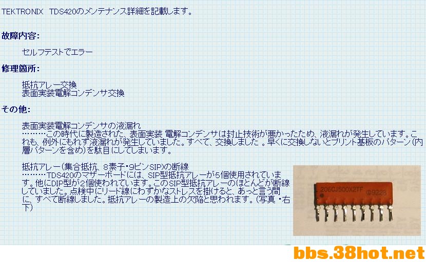

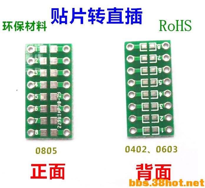

此为厚膜电阻/电容网络
刚才在TB上找这东西,没找到于是参照这种转接板自己DIY代用也可以吧。
