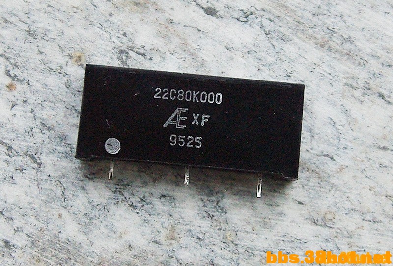

我的6551的这个电阻从左往右1脚和2脚阻值80.768K,2脚和3脚19.9989K, 正常吗? 这个阻值有偏差会影响表的工作吗。看论坛里面这个AE应该是80K+20K,借用图片一张,望指点。谢谢

电阻准不准只要稳定是可以通过软件来校准的,除非超出了软件的校准范围
 楼主| 发表于 2014-10-15 11:55:05 | 显示全部楼层
谢谢各位的回复,这个6551里面还有一个TDK的40K金封用我的3478A测量是40.008K,我的表应该说得过去的吧。

laisla 发表于 2014-10-15 13:05
和电阻没有直接关系,这些电阻没有资料也不一定很准。比如10。01K的电阻,没告诉你阻值的情况下你又会觉得 ...
这个6551就是前段时间那个ERRCA的,现在是有的档位OL有的档位数字乱跳。看了前面您的分析,觉得模拟部分有问题。曾经用示波器比较过6846和6551的光藕信号,6846在无信号输入时模拟部分波形稳定,6551波形是乱的,只是没有图纸。看来我也要像您一样画电路图分析了,我就是觉得那个AE如果增值的话会不会有影响。

laisla 发表于 2014-10-15 18:26
白天是手机上的,看不怎么清楚,也不好打字.
这个电阻的精度是1%,按你的测量值看,在误差范围内.
但是按我拆 ...
谢谢您指点 ,我按您说的试试。
