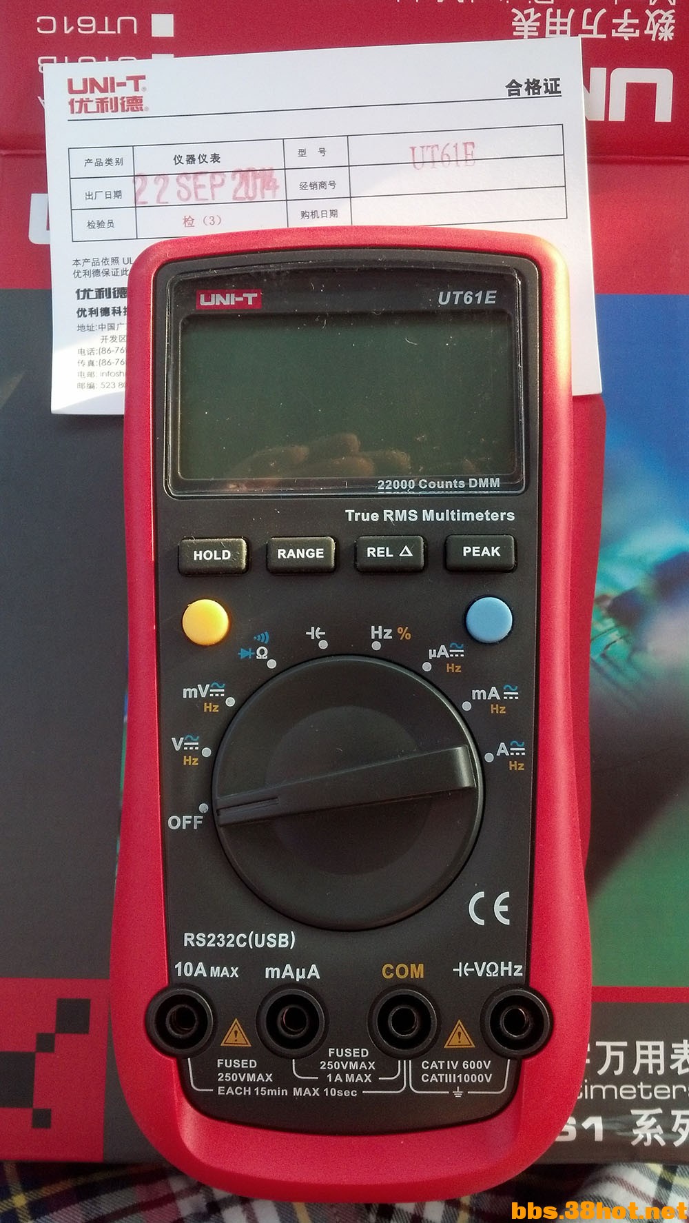

新入手一台UT61E,14年9月下旬产,相对前几版有不小的改动。简单拆解

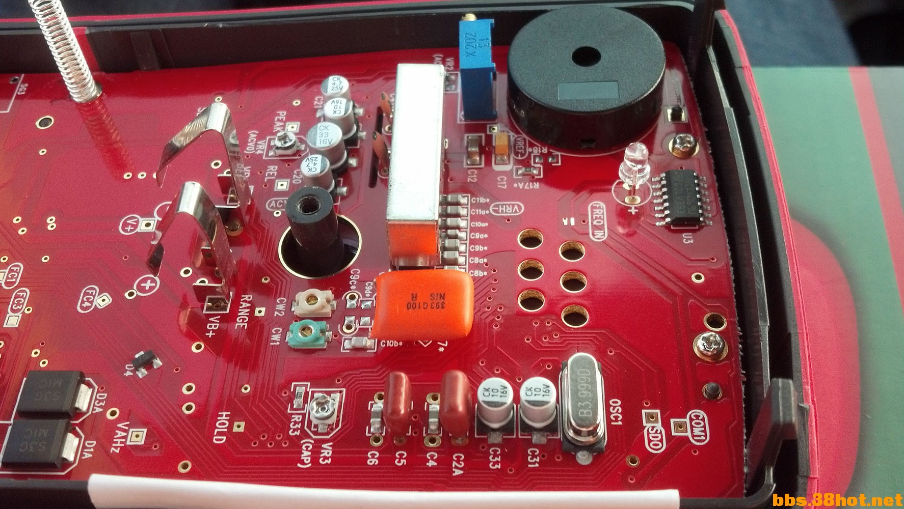

发表于 2014-10-14 21:17:42 | 显示全部楼层 |阅读模式

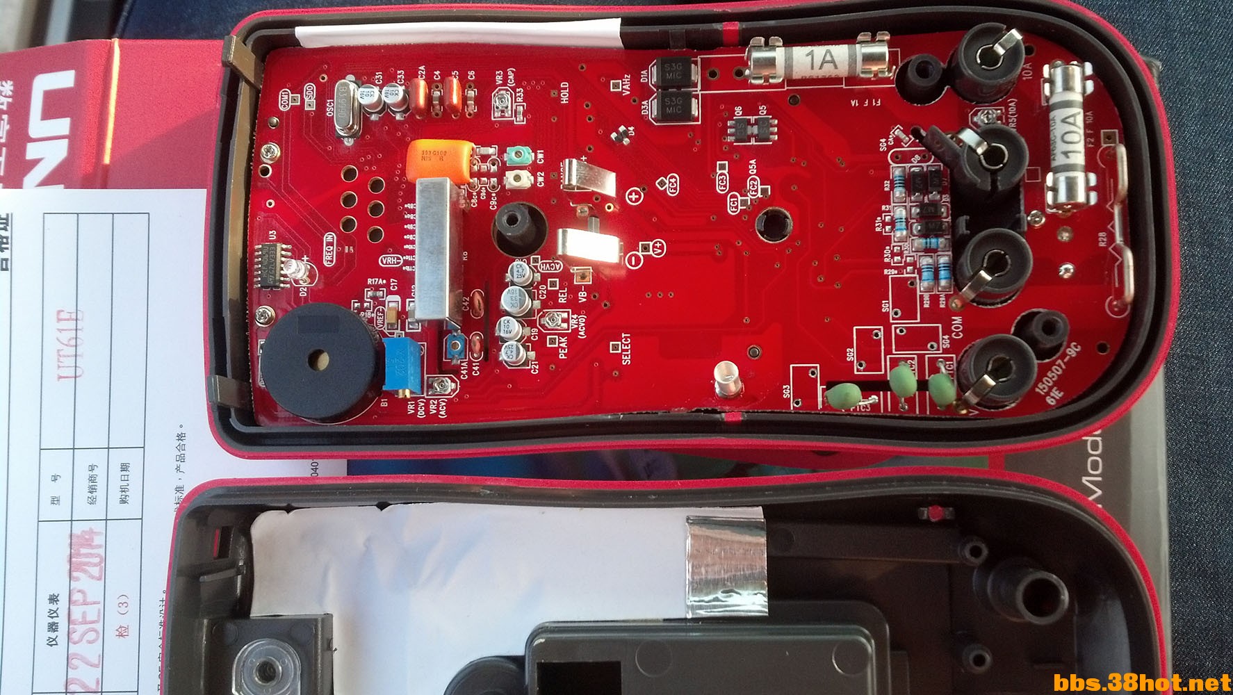

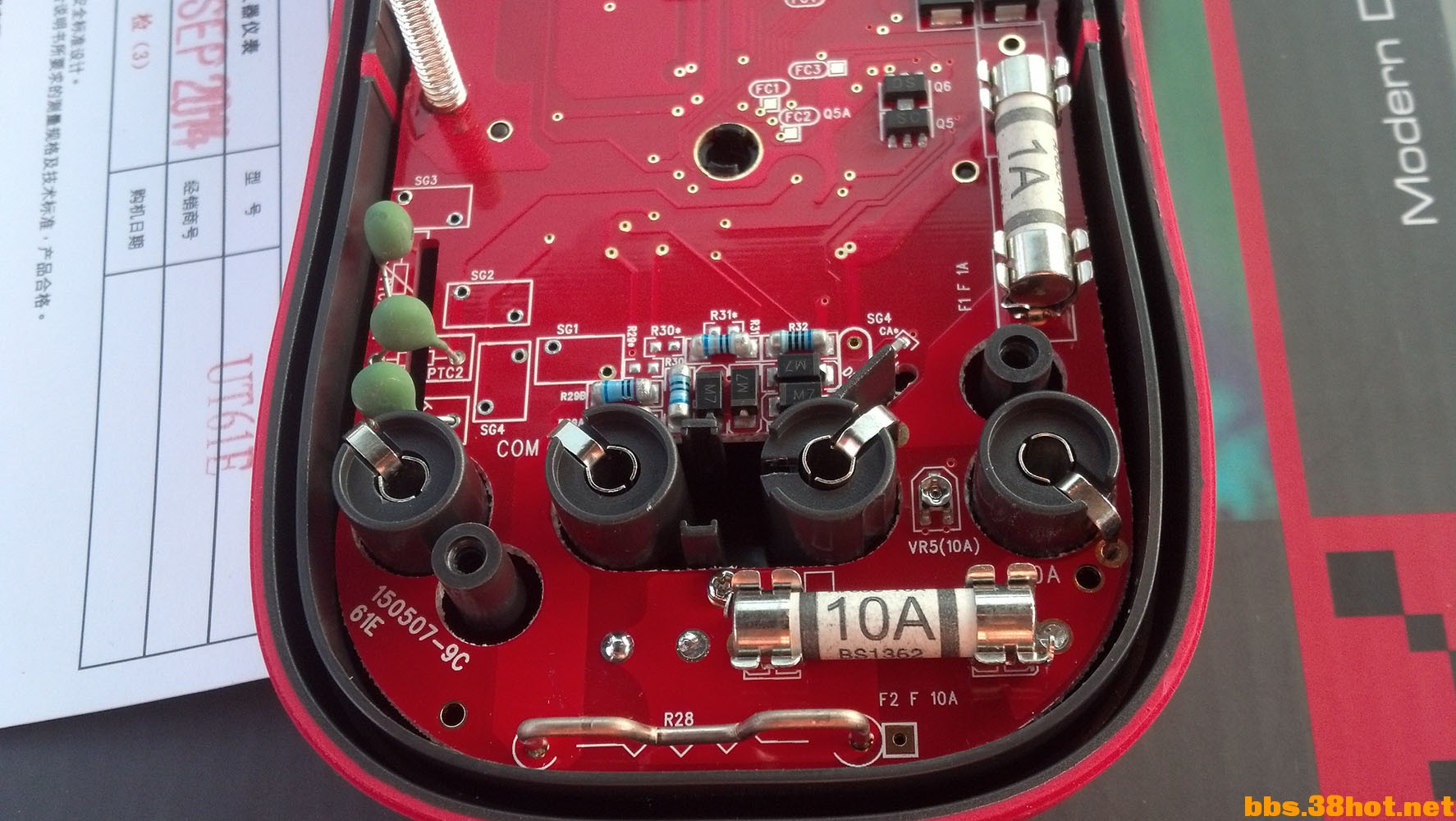

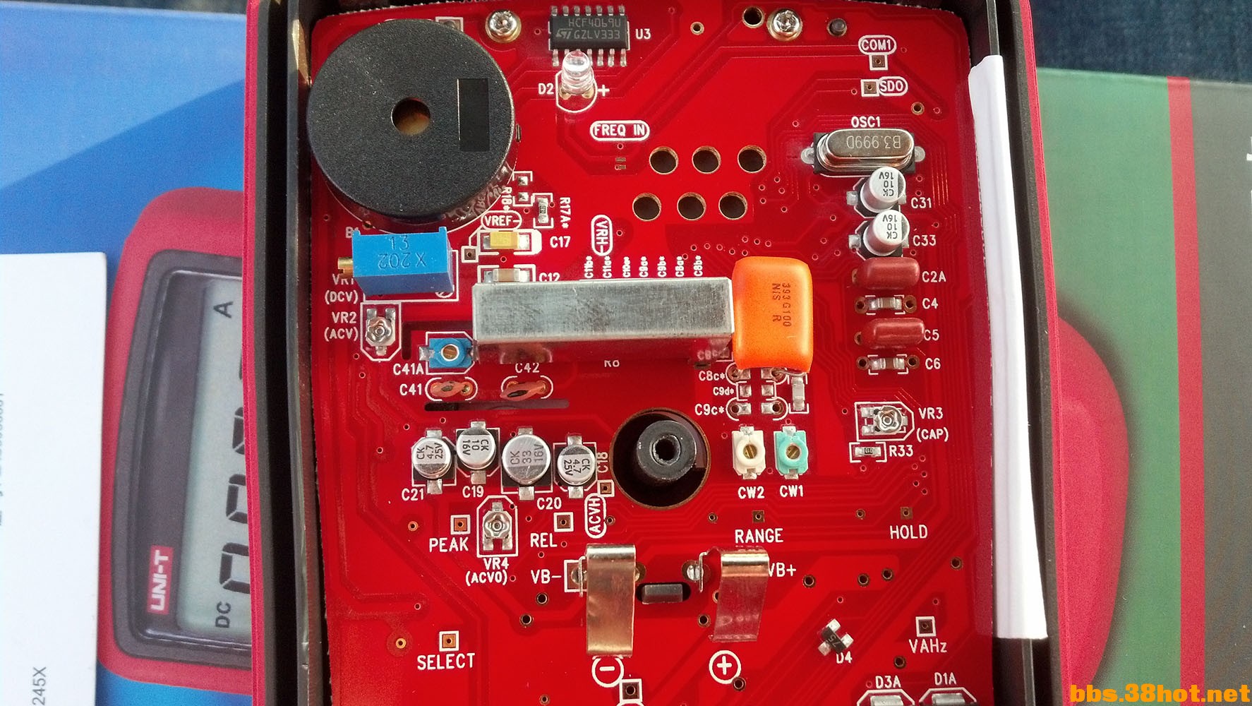

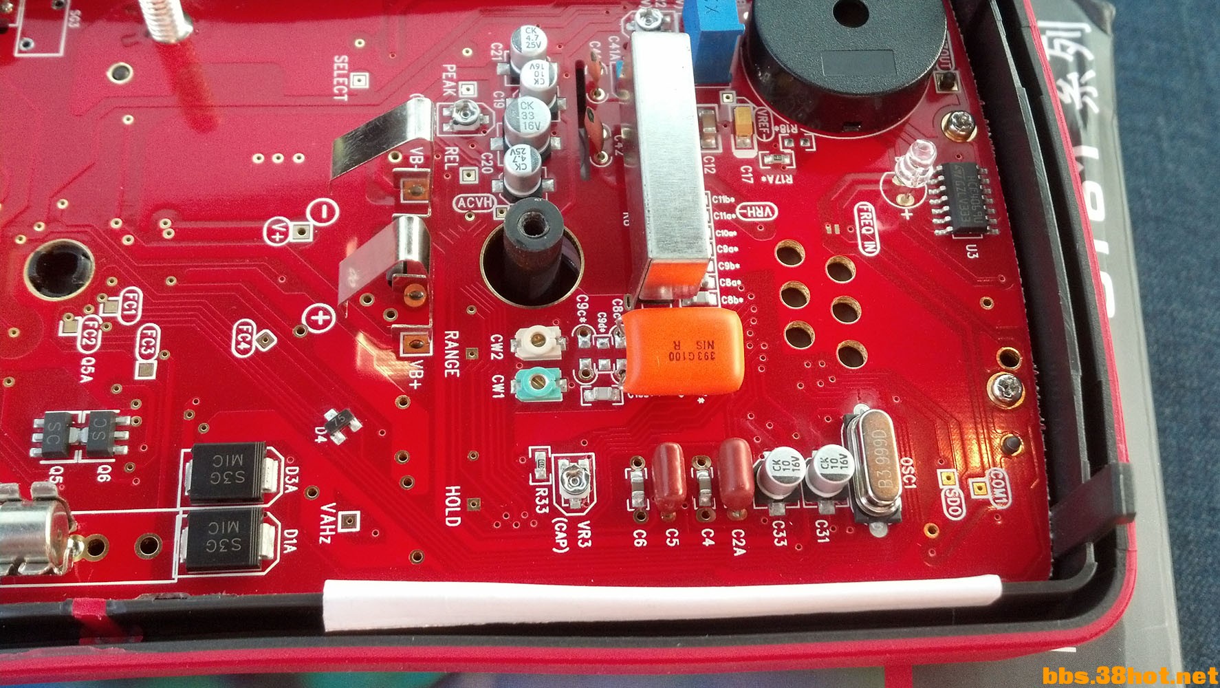

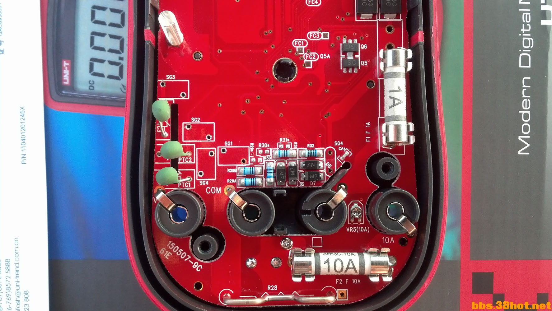

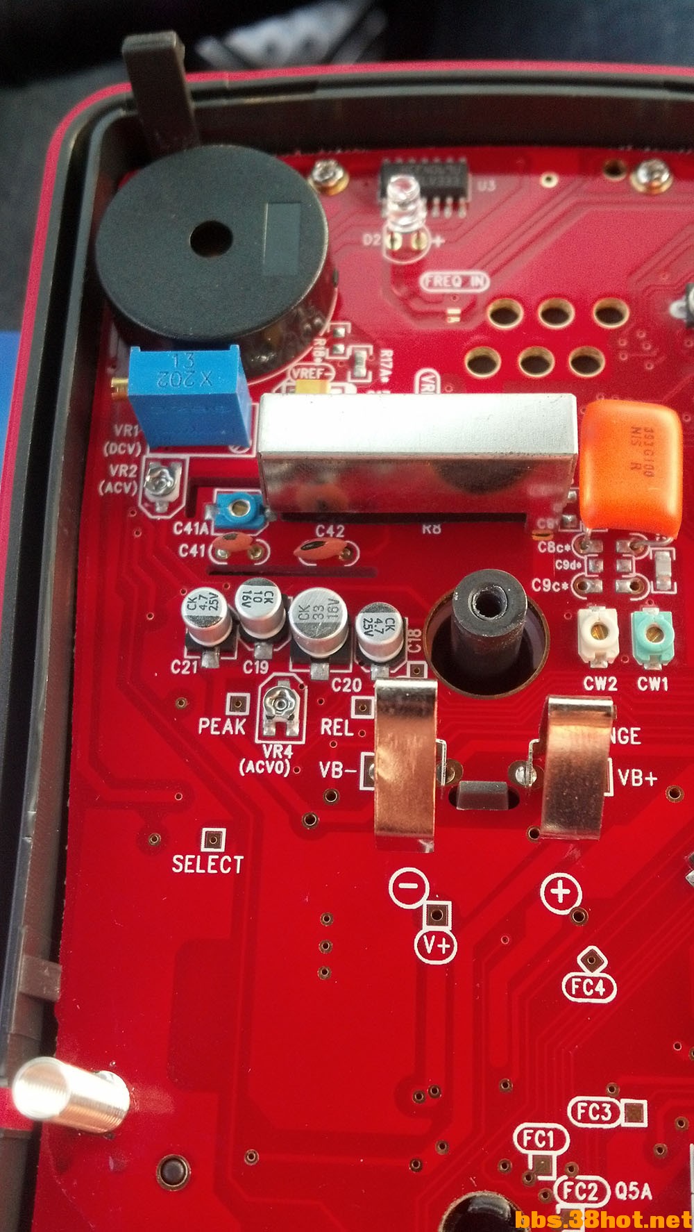

新入手一台UT61E,14年9月下旬生产,作为日常用的炮灰表,日后打算改装折腾一下,相对前几版有不小的改动,排阻多了屏蔽罩,热敏电阻也多了一颗,PCB焊接漂亮了很多

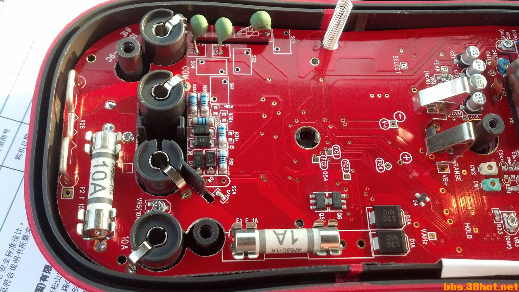

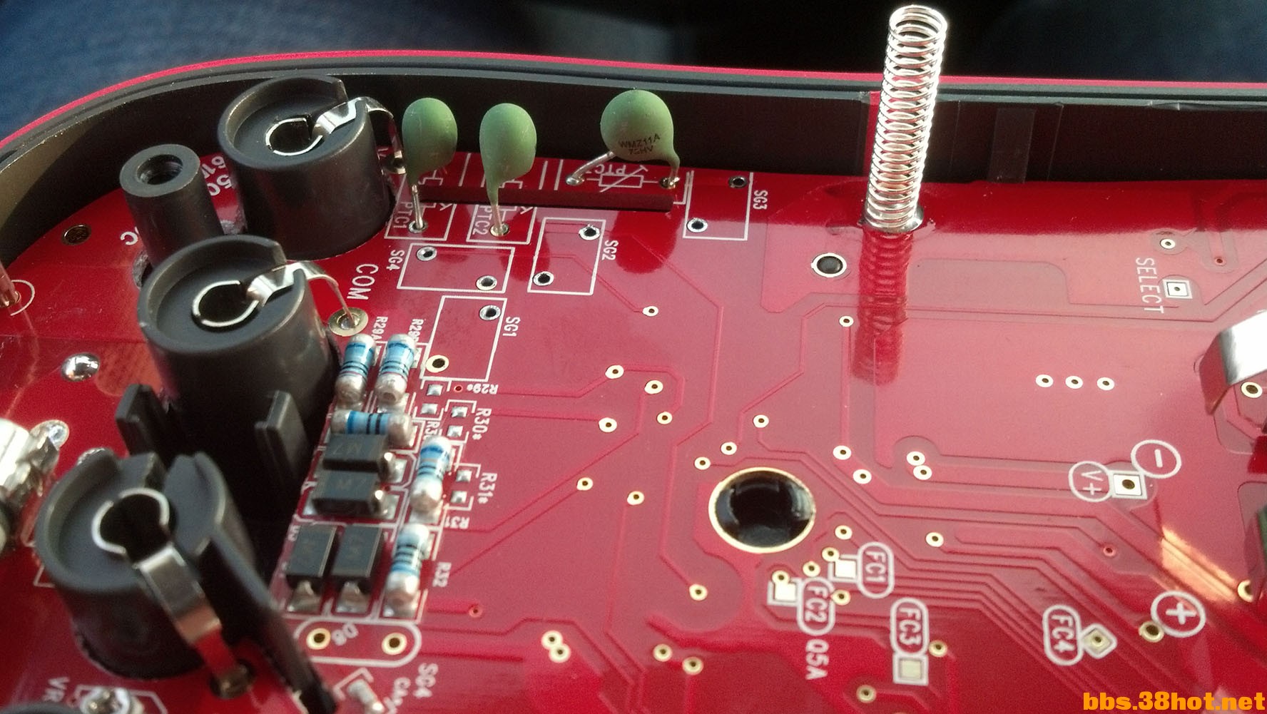

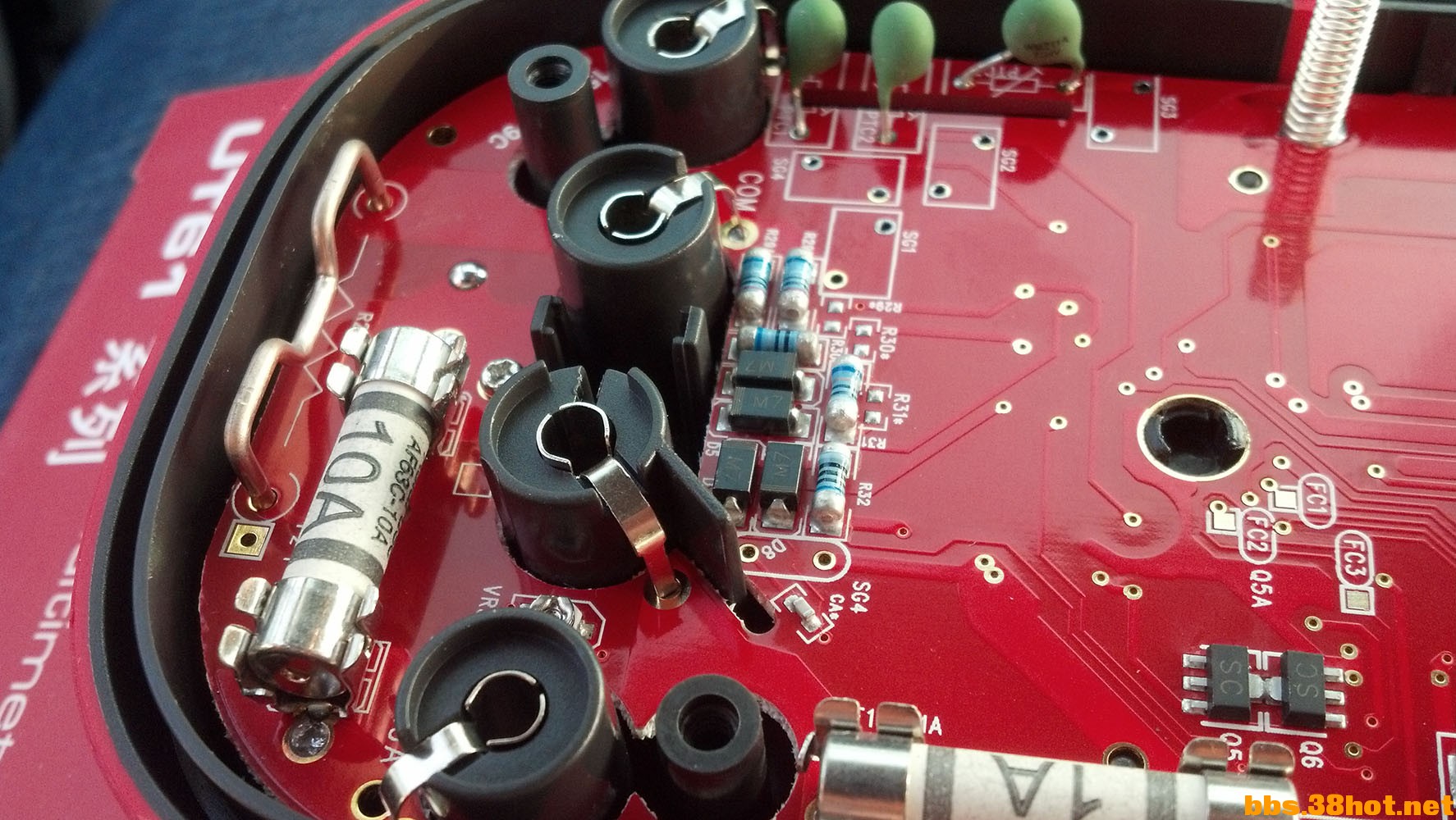

 楼主| 发表于 2014-10-14 21:25:23 | 显示全部楼层
目前想改造表笔插座
原来这个太单薄啦
发表于 2014-10-14 21:27:48 | 显示全部楼层
这个表真心不错!日常全部用它。速度快!功能多!不容易坏!拨盘手感不错!
就是不会自动关机,但有好也有坏。

是啊,这表不到200块,算是性性价比很高了
没想到优利德厂商还在对UT61E不断改进....

发表于 2014-10-14 21:43:47 | 显示全部楼层
taobao上都要200出头一点点,官方就不必说了,不到200的是不是之前的款,但是是排阻改后的款。

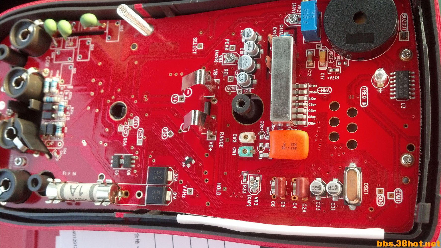

发表于 2014-10-14 21:46:19 | 显示全部楼层
把板子反过来看看啊

发表于 2014-10-14 22:19:08 | 显示全部楼层
没看到芯片了?

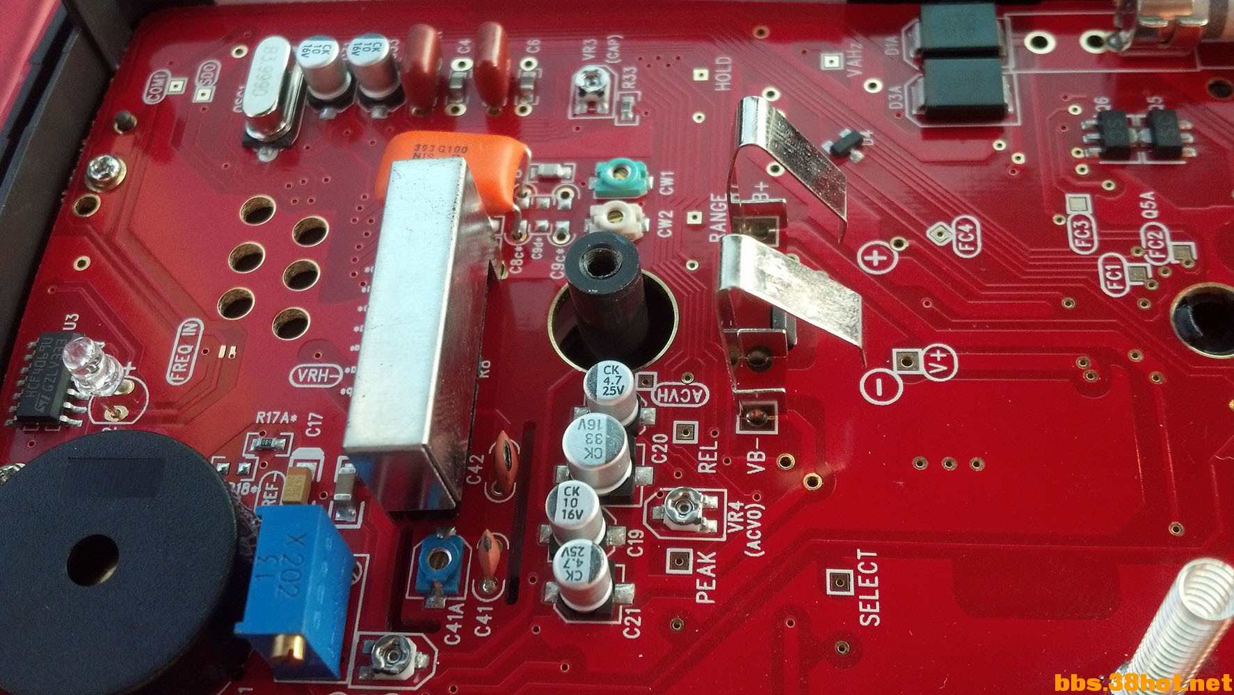

经过深入研究主芯片ES51922的datasheet,发现其自带自动关机功能,时间15分钟和30分钟可调。根据datasheet的描述,主芯片ES51922的串口输出功能和自动关机功能是对立的,启用其中一个,另一个功能就被屏蔽。由于61E的串口输出功能始终处于激活状态,因此自动关机功能就失效了。
改动方法:找到111号脚,在缝衣针的配合下,用烙铁把其从电路中焊开,处于悬空状态。装好开机,如果显示屏上的电脑图标不见了,左上角出现了一个时钟图标,那么恭喜你:现在61E处于自动关机模式。设定时间到后,蜂鸣器会发出“滴滴”告警声,间隔2秒重复三次后自动关机。
注意:自动关机后没有完全关断电源,还有约120uA的待机电流。短时间内问题不大,如果长期不使用,请手动关断或者下掉电池。
自动关机后,拨动档位开关或者按下任意一个功能键(不包含hold功能键),机器自动上电。
自动关机时间选择:112脚。接电池负极:30分钟。接数字地或者悬空:15分钟。
自动关机和串口输出功能的自动切换:用一个轻触开关接到111脚和电池负极,再把轻触开关安装到机器后面串口输出处,适当调整,以便在插入串口接收头时能压到轻触开关,并固定之。这样,在插入串口接收插头时轻触开关闭合,启用串口输出功能,拔下插头轻触开关断开,启用自动关机功能。

比一年前的改动不少.

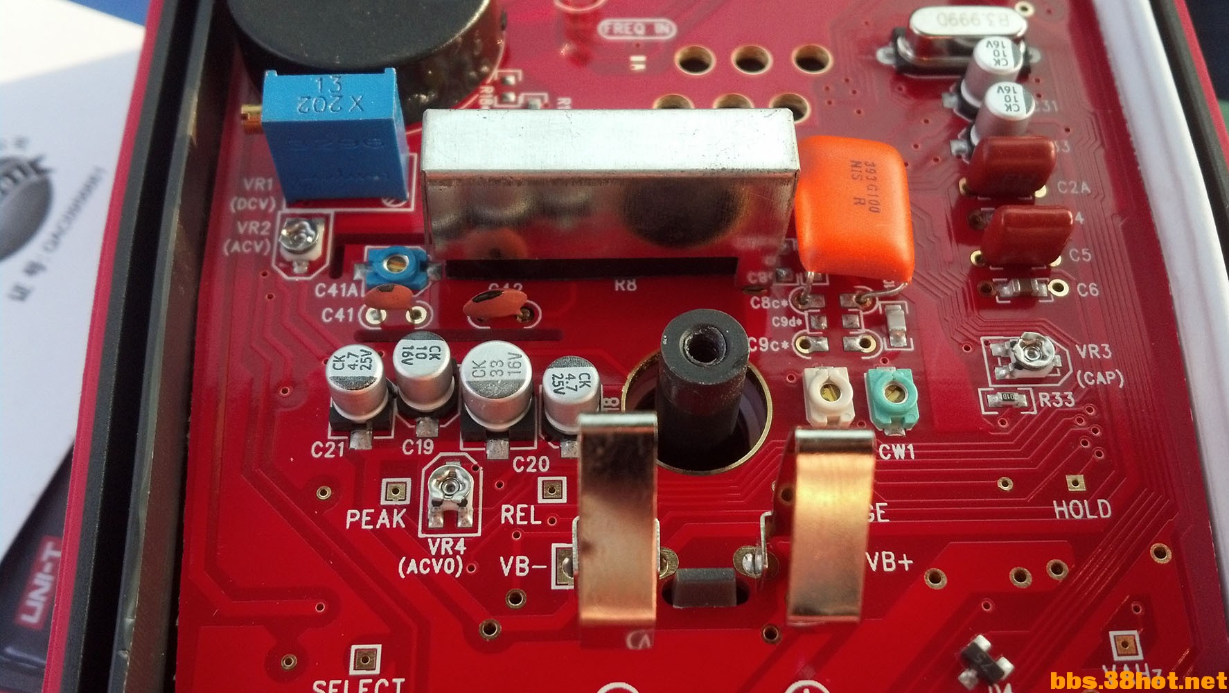

发表于 2014-10-15 07:47:40 | 显示全部楼层
确实漂亮很多 想请教下各位大大排阻加屏蔽罩作用

发表于 2014-10-15 09:30:33 | 显示全部楼层
做工是工整了,但是一部分钽电容用电解代替了
发表于 2014-10-15 09:58:40 | 显示全部楼层

我的ua档也烧掉了,测过电流后,档已经转到电压档,但是表笔忘了插回电压插口,立马就挂掉了

发表于 2014-10-15 16:46:57 | 显示全部楼层
反面怎么没拍一下  不是牛屎芯就行
发表于 2014-10-15 16:56:10 | 显示全部楼层
比我的做工好了很多!
现在芯片是硬封的吗?

反面怎么没拍一下  不是牛屎芯就行
后面没拆,等下回改装时候再拆
肯定不是牛屎的,从背面PCB上部的六个孔可以看到IC
