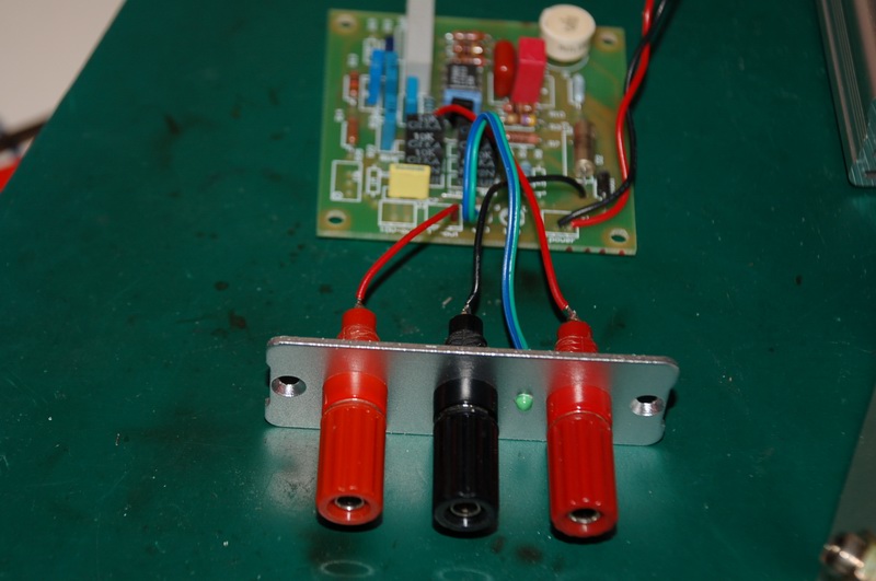

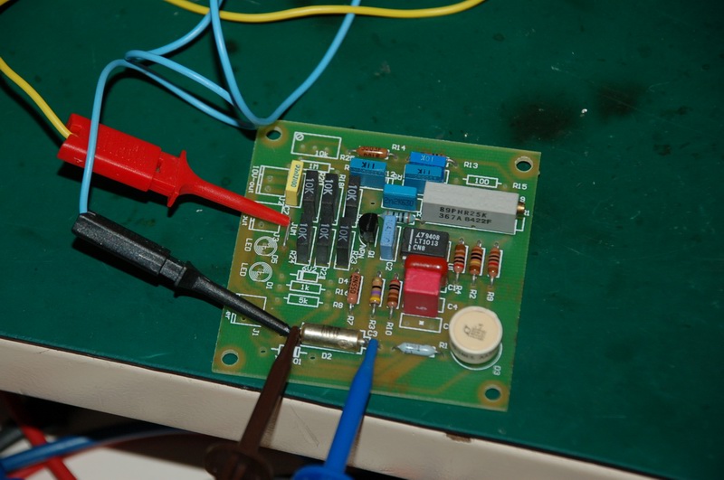

手上有几个拆自坏表的电压基准LM399,其性能在lymex 的文章中有表述.最近想把它利用起来,做一个能对比校正4位表的基准.

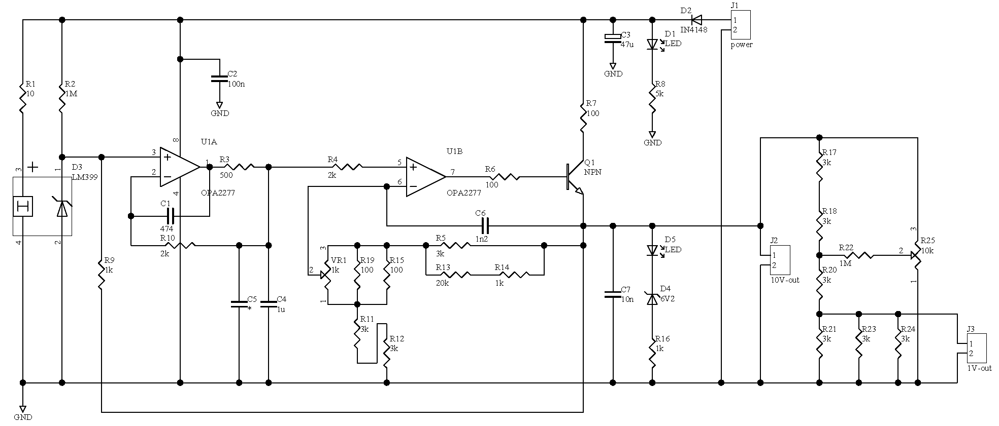

LM399 是加热恒温基准,内部温度为适合普遍的工作环境,恒温温度高达90度.这样耗电必然的厉害,带来的更是老化大,噪音大.虽然是深埋工艺,但20ppm 的典型老化率实在不是怎么样.但外围电路简单,容易获得,性能稳定,也让它在5 6位万用表中相当普遍.要做基准,我尝试针对的加入了降噪滤波器.电路是来自ti 的一文章,具体出处忘记了,有心的可以去找找.滤波器的参数对应的就是1-10Hz 的典型基准噪音.
这是我设计的电路图,大部分是成熟的典型应用.关键升压电阻用上塑料块封装的金属箔电阻.温度系数跟老化都完全对得起这个LM399.

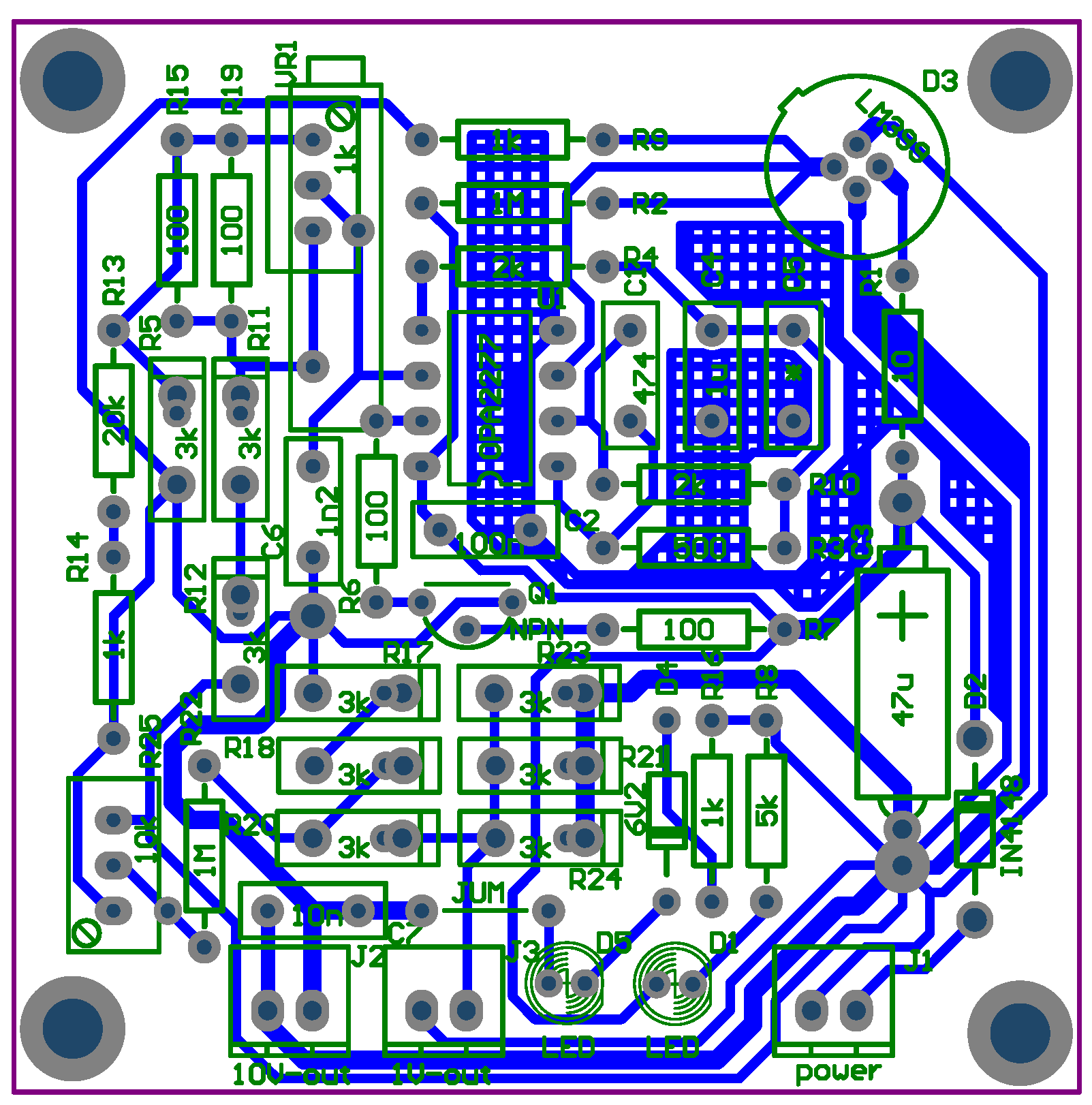

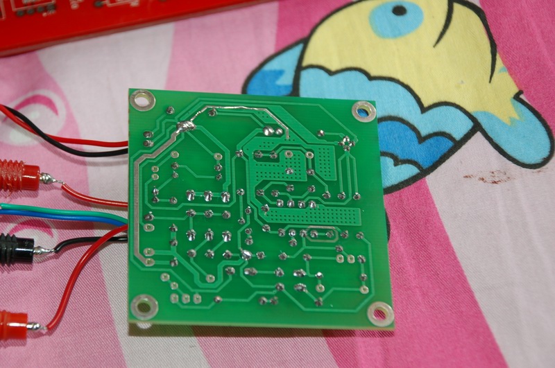

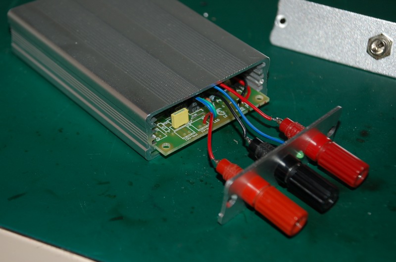

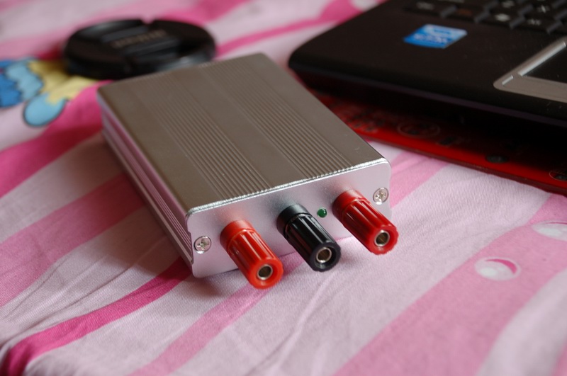

下面是制作的一些图片. DSC_4459.JPG DSC_4464.JPG DSC_4469.JPG DSC_4472.JPG DSC_4475.JPG DSC_4492.JPG

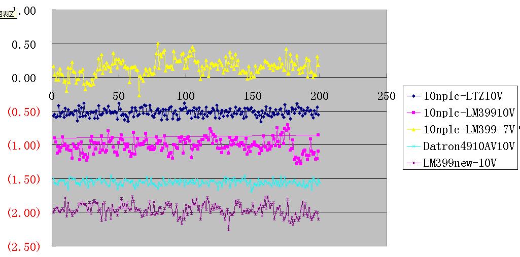

测试数据.能看出来通过滤波器后的10V比7V 的原始电压噪音降低了些.具体数据是7v的0.13ppm标准方差提升到0.09ppm。我做的超级基准LTZ1000是0.06ppm。(HP3458  10V档,NPLC=10,auto ZERO开) lm399对比.jpg.jpg

顶,又学到东西
1、这滤波不错,好像能把噪音减半的样子。但是,对待更低的频率比如0.1Hz以下的就没效果了吧?
2、直观上看LM399的噪音还是比较大的
3、10V降1V的电路,牛!

10v降1v的电路, 看不懂 [s:58]
发表于 2009-9-28 20:09:30 | 显示全部楼层
Re:使用LM399 的10V  1V基准.
你这个1V的输出内阻是多少?

这个1V输出内阻是根据分压电阻确定的,我这里用的是10K,3个串联就是30K了。对于大部分的表1V档位都能有1G以上的内阻。板子没预留多少,朋友都要去了。

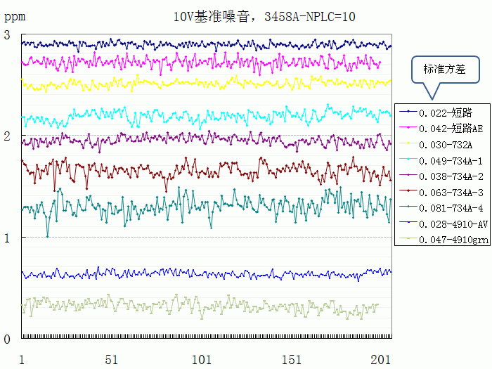

我昨天用我的3458A-GPIB测试,10V 短路本底才0.022ppm(stdev),这个就相当于0.22 uVrms,非常小了。
测试我的4910 AV,也才是0.028ppm,说明4910噪音很小,而且用3458做噪音测试基本也够用了。

是直接测,还是通过电容高速采集测的,低速采会漏峰值的
是直接测试的。
要想测试别人的噪音,自己的噪音必须小,用3458A就很合适,不仅噪音低、而且速度快、速度可变。

LM399上面的R2怎么会用个1M的电阻?太大了吧。

先升再降,没有必要。
2277指标再好,也有1uV/C的最大温漂。
如果有好表,30块钱之内可以搞定。
21楼:换OPA277可减小至1/4

上传PCB文件,需要可以去做,但请保留丝印层字符。
LM399-10V-V1.rar (17 KB, 下载次数: 328)
发表于 2010-3-23 16:19:23 | 显示全部楼层
感謝aeon的PCB文件...另外請問aeon這是gerber檔嗎? 是不是直接交給板廠就可以了?
