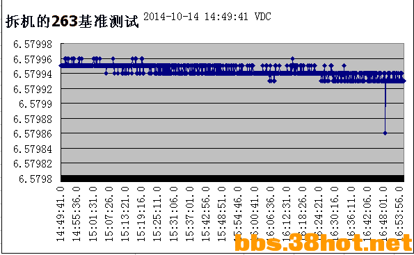

收到一个263的拆机基准板 做了简单的测试请大家欣赏
非恒温  用34401接的电脑检测 用AG的官网程序
想请问高手们 如何实现温度电压同时检测???
  这个263基准算是几位的  改成10V以后是否可以校准 Datron 1081 ??

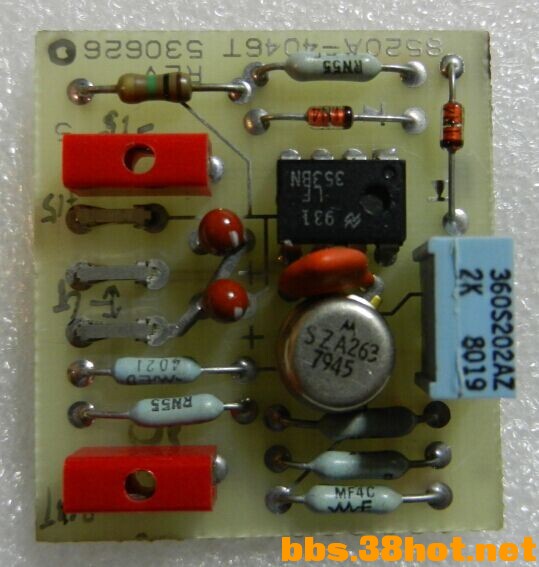

这个是收到的板子 加上电源加上一个泡沫外壳然后接起来测试
测试图 感觉不错  电源部分没有加抗干扰凑齐恒温电路后 一起改

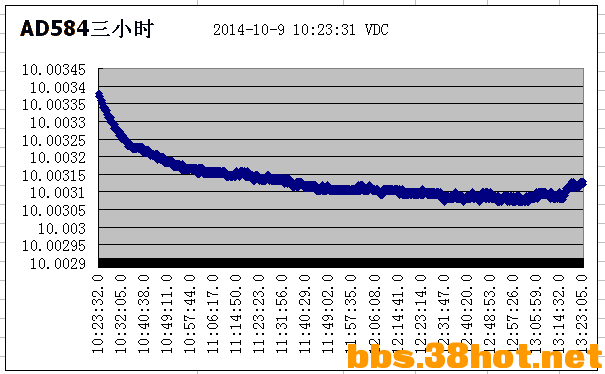

和263比起来 584感觉实在是有点不够看
发表于 2014-10-14 17:58:22 | 显示全部楼层
能不能拍几张正反面的清晰图片参考参考?
发表于 2014-10-14 18:36:24 | 显示全部楼层
8520 的。

4.5ppm?也不知道这4.5ppm是基准还是34401?
 楼主| 发表于 2014-10-14 23:30:26 | 显示全部楼层
高手啊   这个是怎么算出来的??估计是这个基准的 明天我改好电源再重新发个测试上来看看
发表于 2014-10-16 20:00:18 | 显示全部楼层
是五位半上的基准。
